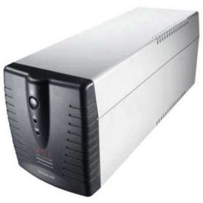

poulinos Δημοσ. 1 Ιουλίου 2024 Δημοσ. 1 Ιουλίου 2024 1 hour ago, CsIns said: Το Eaton το έχει πάρει φίλος και έχει βγει φόλα. 2 φορές (η δεύτερη στο αντικατεστημένο) σε λιγότερο από έτος τα έπαιξε η μπαταρία. και η apc γενικως θεωρειται πολυ καλυτερη. τα eaton καποια μοντελα οπως το παρακατω ειχαν βγει πολυ φολα.
