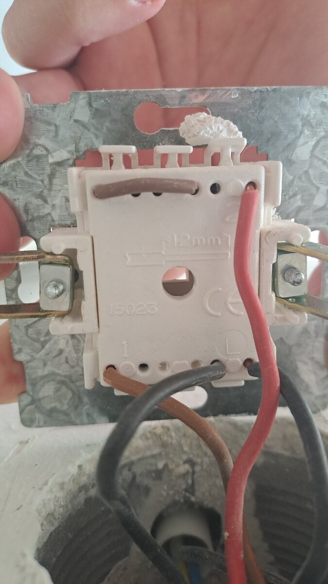

Έχω αγοράσει τον ενδιάμεσο διακόπτη Sonoff Mini R2 και θα ήθελα να τον βάλω στην θέση του τωρινού που ελέγχει τα ρολά μου.
Επισυνάπτω φωτογραφίες με τα καλώδια που υπάρχουν στα ρολά μου και την συνδεσμολογία του sonoff.
Με την μέχρι τώρα αναζήτηση μου νομίζω πως πάει κάπως έτσι:
Καφέ καλώδιο δικό μου - επιστροφή 1- > Lin sto Sonoff
Κόκκινο καλώδιο δικό μου -  επιστροφή 2  - > Lout sto Sonoff
Μαύρο καλώδιο #1 δικό μου -> Nin sto sonoff
Μαύρο καλώδιο #2 δικό μου -> ?

  • Λύση
o Mini R2 δεν κάνει για ρολά. Είναι ένας διακόπτης Ον-ΟΦΦ.
Θες τον Dual R3
Και θα χρειαστείς και Ουδέτερο, δηλαδή να κόψεις και να διακλαδώσεις τον μπλέ αγωγό ....
ΚΑι επειδή το έθιξες, μιας και δεν καταλαβαίνεις τι ακριβώς κάνεις και πως δουλέυουν τα ρολά, θα το πω... 🙂  Φέρε Ηλεκτρολόγο. ΚΑνα καλό όμως, όχι να κοιτάει το SONOFF και να σου λέει οτι είναι κόλπα του James Bond....
