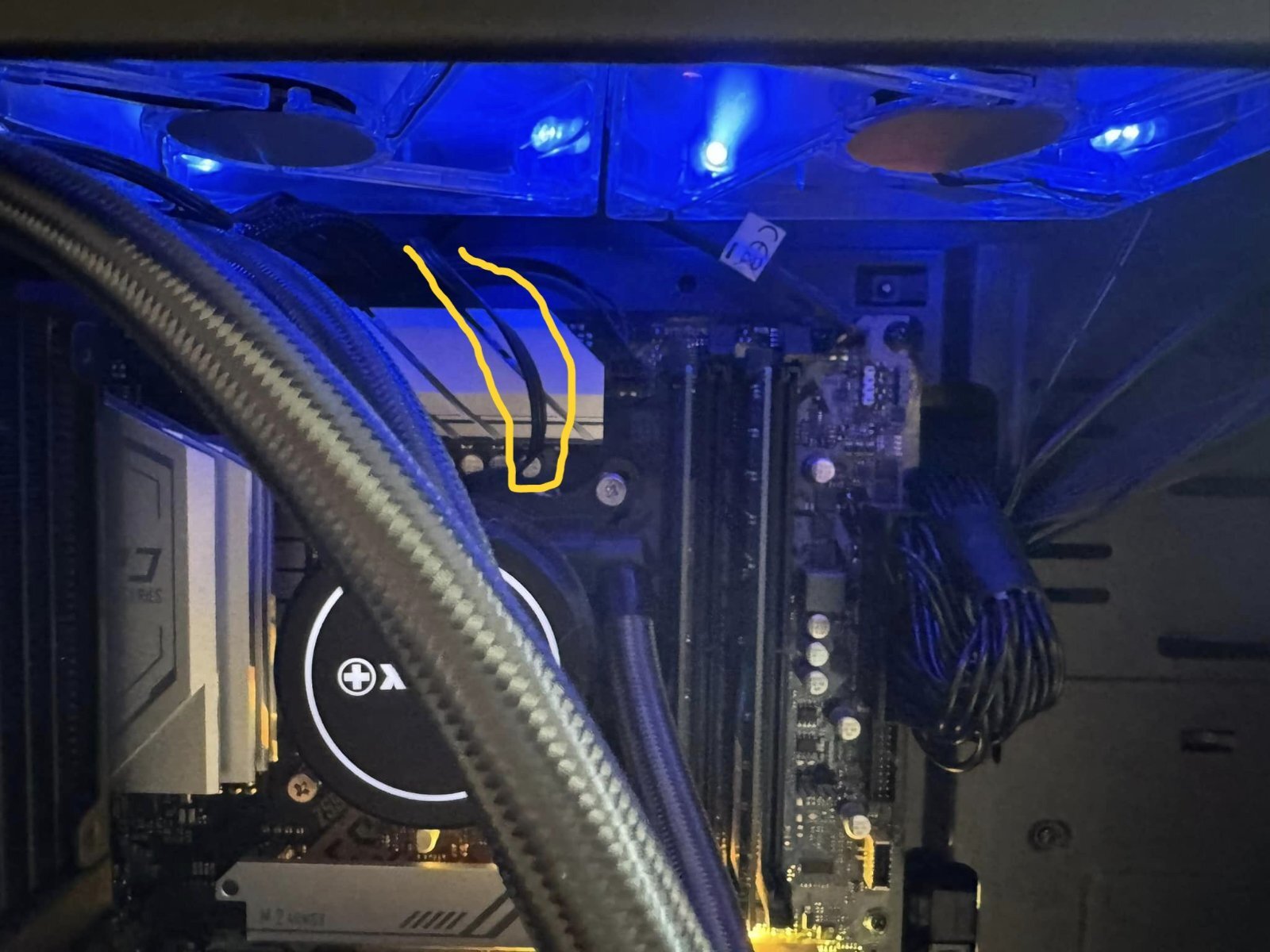

η ανεμιστήρες ειναι ανάποδα  οπως το βλεπω στις φωτογραφιες . δεν εχεις airflow έτσι
Για ποιους ανερηστηρες λες ;
Για τους πανω...ειναι αναποδα

και ο πισω απο το ψυγείο ανάποδα ειναι
Ενα-ενα γιατι θα τον σαντανοσης😀

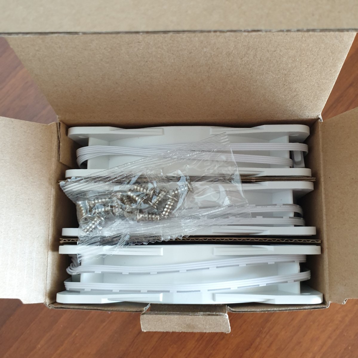

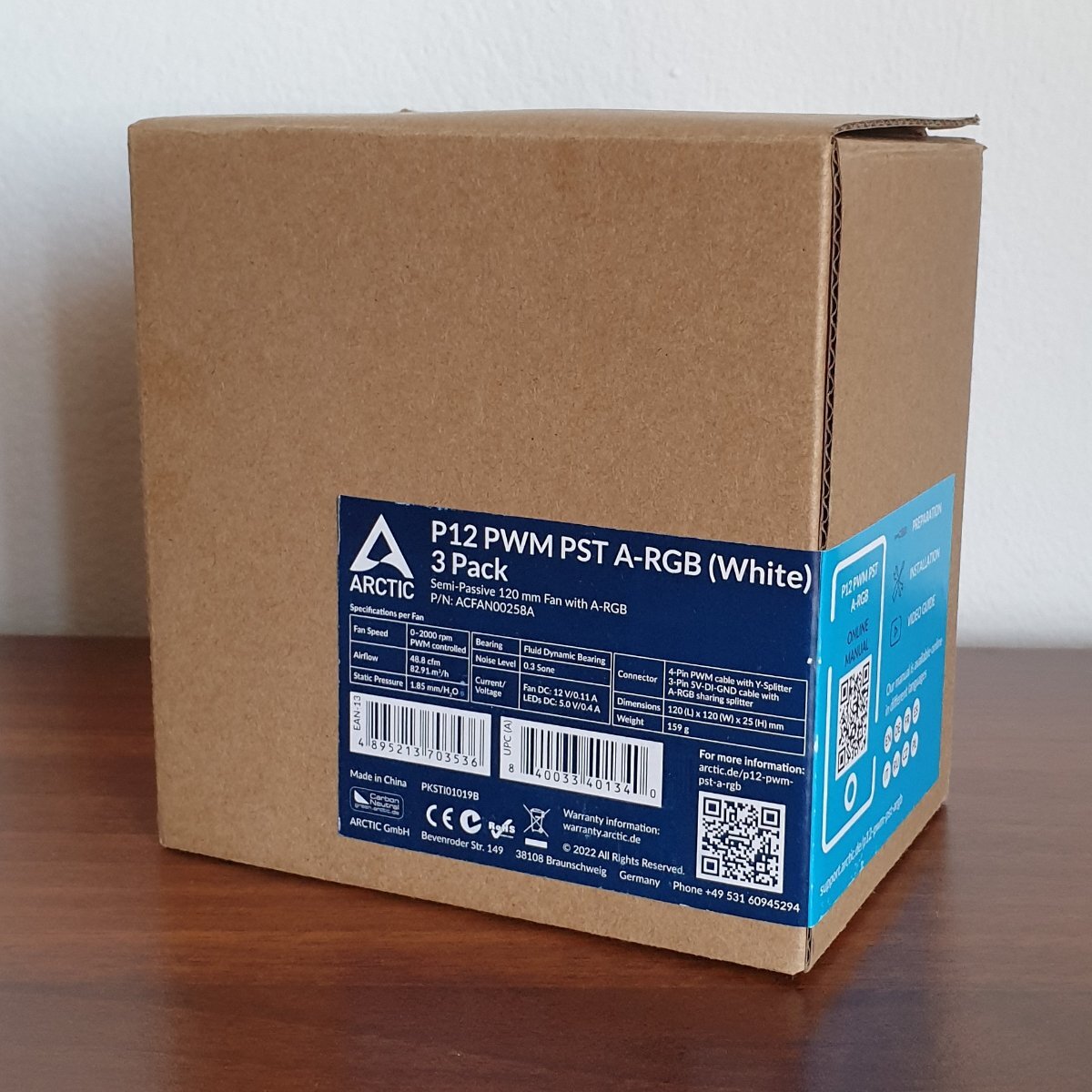

Παρεπιπτοντως τωρα θυμηθηκα οτι εχω 3 καινουριους....εχω και παστα να σου δωσω.Αλλα θα πρεπει να ερθεις Λεμεσο
Α ειναι απο αυτους ; Μαλλον δεν θα δουλευουν επειδη εμενα ειναι ετσι που συνδεονται:
Πισω απο την ψυχτρα του επεξεργαστη που ειναι το ραριατε ;

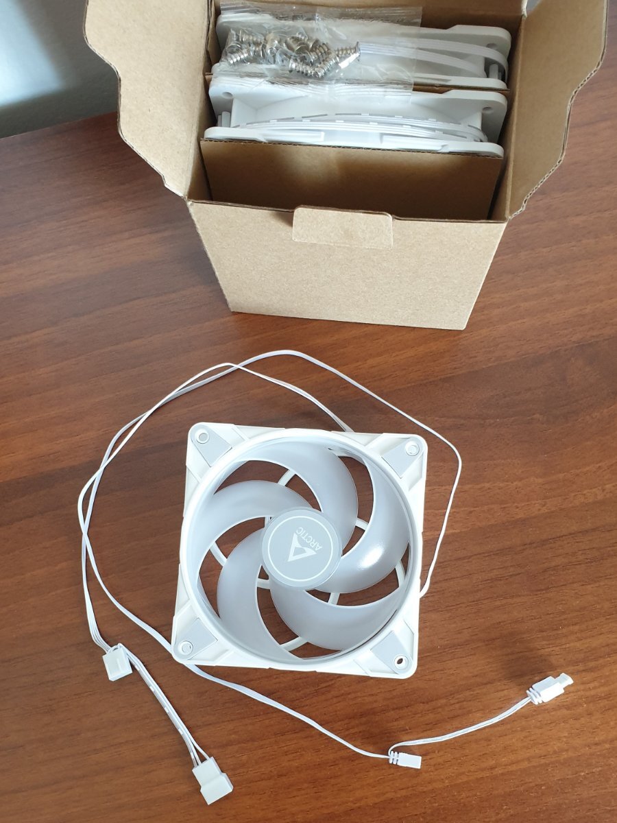

Δουλευουν, απλα θα τους συνδεσεις πανω στη μητρικη. Καλα αυτους που εχεις ειναι δεινοσαυροι

Έτσι όπως έχει φτιάξει το κουτί οι πάνω και οι πισω ανεμιστήρες βάζουν αέρα στο κουτί, λογικά και οι μπροστά το ίδιο κάνουν. Οπότε αν βάζουν όλοι μέσα από που θες να βγει ο ζεστός αέρας; Την πλάτη θα την βάλεις όποσδηποτε να βγάζει αέρα προς τα εξω, γιατί ο ζεστός αέρας χτυπάει κατευθείαν πάνω στον επεξεργαστή. Και τους ανεμιστήρες πάνω θα τους βάλεις με τρόπο που να βγάζουν έξω τον αέρα.

Θα συνδεονται με την μητρικη ομως ; αυτο ειναι το ερωτημα επειδη δεν βλεπω καπου να γραφει fun.

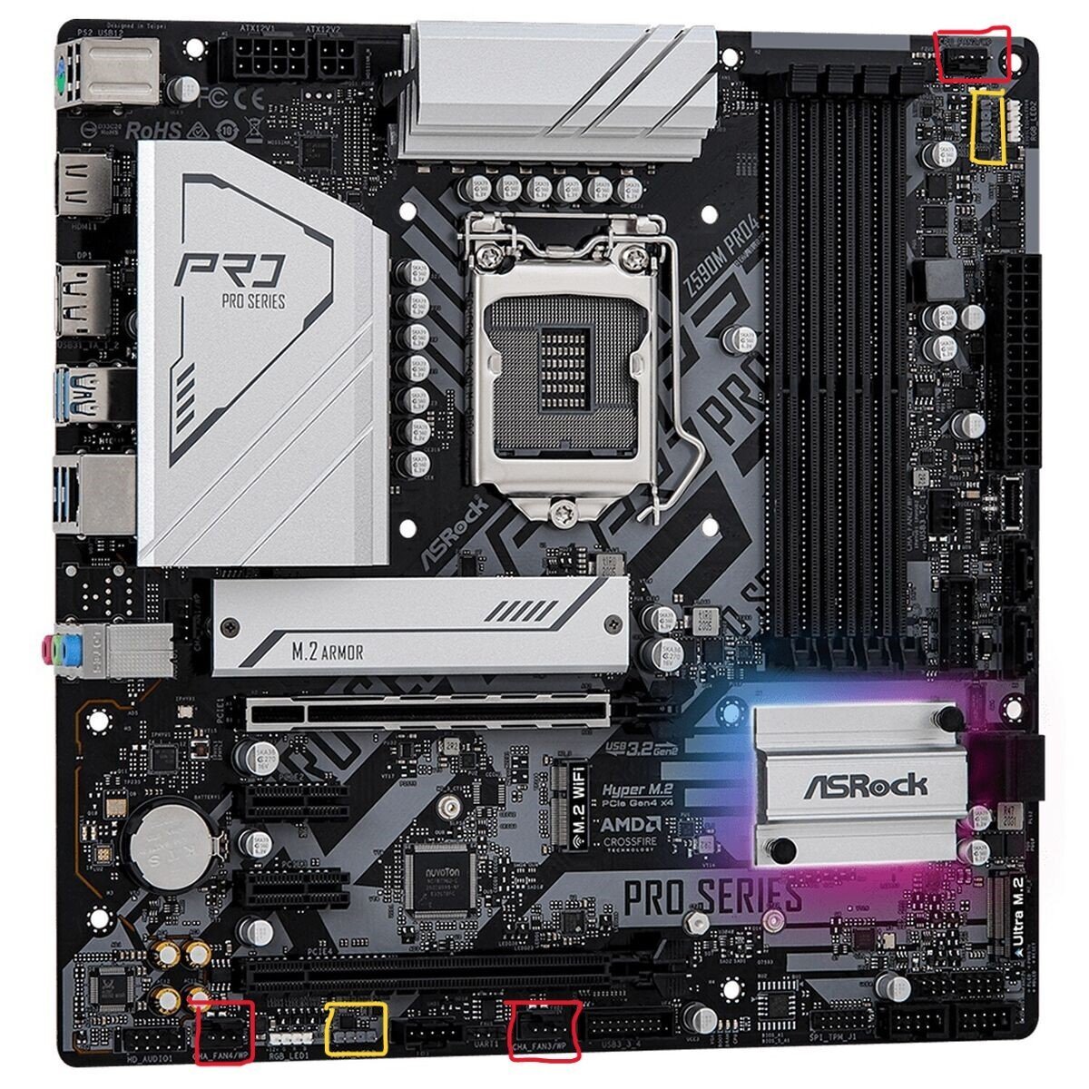

Αυτο μη σε φοβιζει. Το ενα φαν συνδεεται με το αλλο και στο τελος καταληγουν 2 θηλυκα, ενα με 4 τρυπες και ενα με 3 τρυπες. Αυτο με της 4 τρυπες θα το βαλεις σε μια απο τις κοκκινες υποδοχες που εχω σημαδεμενες (οποια σε βολευει) και αυτο με 3 τρυπες σε μια απο τις κιτρινες
Αρα αν παω να αγορασω νεα fun θα μπορουν ανετα να κουμπωσουν εκει που μου εδειξες ;
2 ώρες πριν, thelos257 είπε
Θέλει 4πιν φανάκια για να δουλεύουν. Δεν χρειάζεται σε αυτή την φάση να μπεις στην διαδικασία ξεβιδωσε τα πάνω φανάκια και γύρνατα ανάποδα για να αλλάξει η ροή του αέρα καθώς και τον ανεμηστήρα του ψυγείου της υδροψυξης. Μόλις αλλάξεις αυτά τα δύο, χωρίς καμιά άλλη αλλαγή, λογικά θα είσαι κομπλέ.
Εισαι σιγουρος οτι και αυτος ο πισω ειναι αναποδα ; Πως τον βγαζω και να τον ξανα τοποθετησω σωστα πανω ;
Τα απο πανω τα εβγαλα εντελως επειδη θα αγορασω αλλα να του βαλω.
Αυτο με το ψυγειο πως το βγαζω ;
