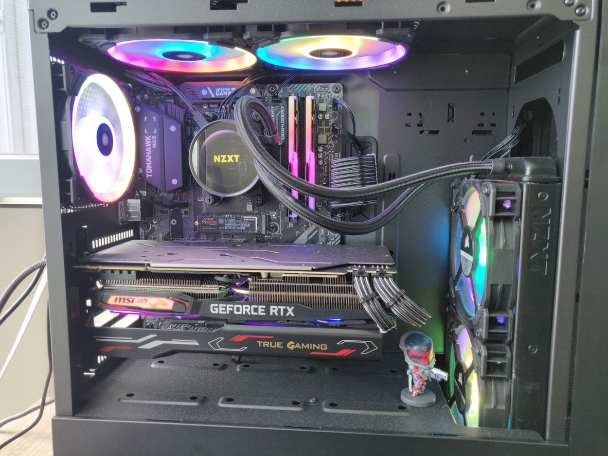

8 ώρες πριν, thelos257 είπε
Βάζεις την Thermalright που χωράει μια χαρά και είσαι ξένοιαστος.
Αν πάρεις πάντως νέα υδρόψυξη, μην κάνεις το λάθος να την βάλεις πάλι πίσω.
Μπορείς να την βάλεις μπροστά όπως παρακάτω. Στην περίπτωση αυτή οι ανεμιστήρες τραβάνε αέρα προς τα μέσα. Το μόνο που θα επέλεγα είναι να την βάλω στις πιο πάνω βίδες εφόσον είναι διπλή:
_Froboy1996-aio-setup.jpg?width=1250
Μπορείς και να την τοποθετήσεις και στο επάνω μέρος όπως φαίνεται εδώ. Στο δικό σου κουτί μπαίνει μόνο διπλή. Εδώ τα fans φυσάνε προς τα έξω:
Σαν τελικό αποτέλεσμα δεν ξέρω τι θα είναι καλύτερο απ' τα δύο αλλά πιστεύω ότι θα είναι πολύ καλύτερο από αυτό που έχεις τώρα. Φυσικά μπορείς να πειραματιστείς βάζοντας την υδρόψηξη και στα δύο σημεία και να μας πεις το αποτέλεσμα.
Θεωρώ βέβαια καλύτερη λύση την αερόψυξη καθώς θα σου δώσει τα ίδια αποτελέσματα και θα σου κάνει και οικονομία στην τσέπη.
Η γενική ιδέα πάντως είναι ότι βάζουμε αέρα από εμπρός και βγάζουμε από πίσω έτσι ώστε να μπαίνει συνέχεια φρέσκος αέρας στο κουτί.

Η υλοποίηση της πρώτης φωτογραφίας δεν είναι και ότι καλύτερο, αφού η ζέστη από το ψυγείο κατευθύνεται μέσα στο κουτί και όχι έξω. Η καλύτερη ρωη αέρα στα κουτιά είναι από εμπρός προς τα πίσω και πάνω. Πρόσφατα δοκίμασα την 280 της arcrik σε κουτί της coolermaster και επειδή δεν χωρούσε πάνω την έβαλα μπροστά και αναστρέψα την ρωη του αέρα. Αποτέλεσμα ο Amd να φτάνει 70-80 βαθμούς σε gaming test. Άλλαξα κουτί, βρήκα ένα που χωρούσε πάνω και δουλεύει στις ίδιες συνθήκες gaming test στους 60max.
Στις 29/7/2024 στις 9:29 ΠΜ, fmarkos είπε
Και εγώ το ίδιο πιστεύω αλλά χαίρομαι που βλέπω ότι κάποιος το έχει δοκιμάσει κιόλας για να είμαστε σίγουροι :)
42 λεπτά πριν, manolis940 είπε
Σκέψου μόνο ότι η 240 της deepcool που ήταν και 3 χρόνων στο ίδιο κουτί (coolermaster) δούλευε καλύτερα γιατί ήταν πάνω τοποθετημένη και η ροή του αέρα ήταν σωστή στο κουτί, από ότι δούλεψε η Arctic Liquid Freezer III στο ίδιο κουτί και τοποθετημένη μποροστά (γιατί δεν χωρούσε πάνω). Η φάση ήταν ή πετούσα την Arctic ή έβρισκα κουτί να χωράει πάνω και να έχει κανονική ροή αέρα (βρήκα ένα corsair που την χωρούσε (είναι και λίγο τέρας η συγκεκριμένη) και έκανα την δουλειά μου)
