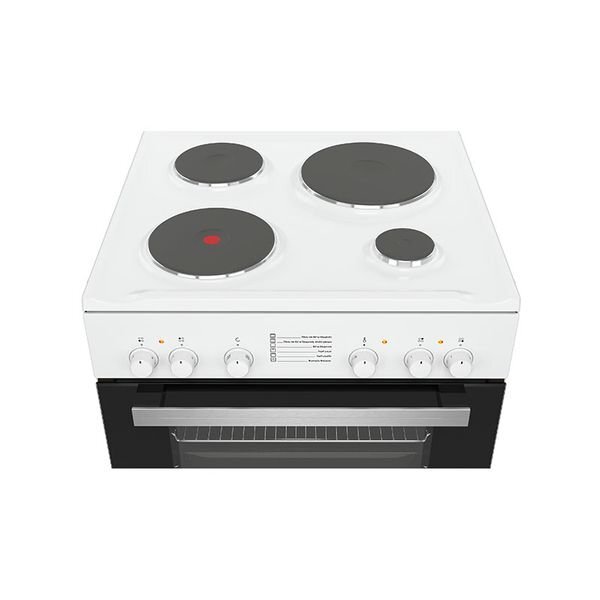

diego-10 Δημοσ. 20 Ιουλίου 2024 Δημοσ. 20 Ιουλίου 2024 Καλησπέρα στην παρέα. Έχω μια παλιά κουζίνα άσπρη και δούλευε κανονικά. Τωρα ενώ έχω τα μάτια στο 1 δουλεύουν κανονικά. Μολις ανεβάζω στο 2-3 πέφτει ο γενικός. Γνωριζει κάποιος τι μπορεί να φταίει; Ευχαριστώ εκ των προτέρων.

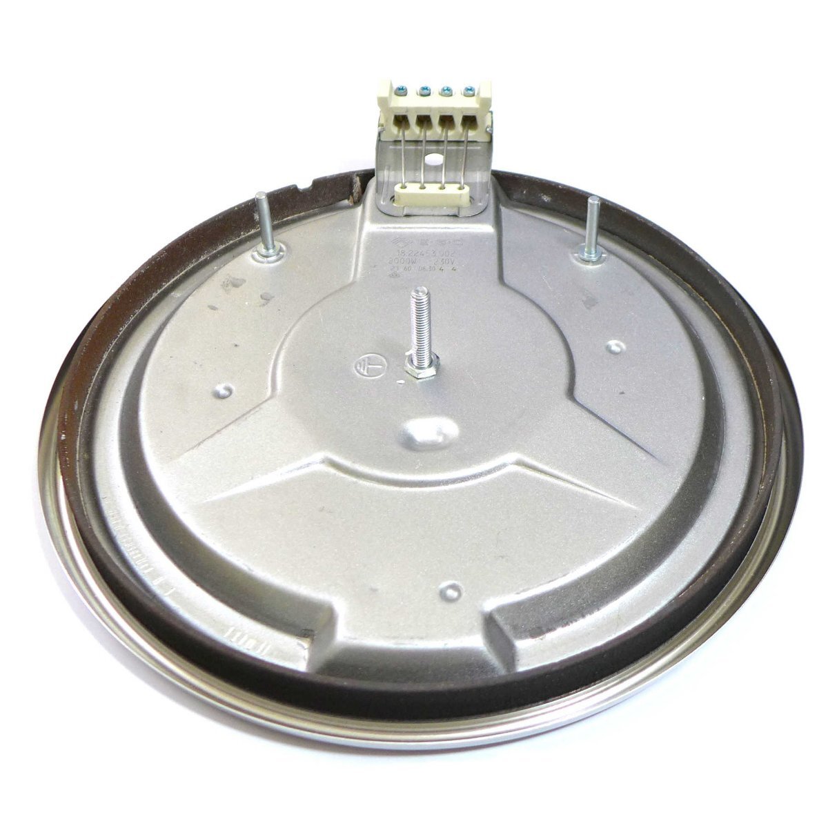

Petros Electron Δημοσ. 31 Ιουλίου 2024 Δημοσ. 31 Ιουλίου 2024 (επεξεργασμένο) Αν εχεις κουζινα με μάτια εμαγιε οπως εχω και εγω άλλαξε το μάτι.Ειναι σχετικα φθηνά (απο 10 ευρω ανάλογα τα Watt και την διάμετρο τους) και ειναι κριμα να την πετάξεις για αυτον τον λογο. Βασικά θέλει άνοιγμα να δεις μηπως εχει και κανένα θεμα στην καλωδίωση, μπορει να ειναι και θεμα επιλογεα καμια φορα μπορει να γινει και απο εκει, αλλα καλύτερα να φωνάξεις μάστορα αν δεν γνωρίζεις τι πρέπει να τσεκάρεις/κάνεις και προσοχή να την κλείσεις από το παροχικό ρεύμα (κλειστός και ο διακόπτης και η ασφάλεια) πριν ανοίξεις οποιοδήποτε κάλυμμα. Σου παραθετω και ενα ματι εμαγιε ανταλλακτικό για να δεις πως ειναι συνηθως.. Πρεπει να εχεις και ενα πολυμετρο που να μετράει αντίσταση (Ohms) απαραίτητα για τον έλεγχο. Επεξ/σία 31 Ιουλίου 2024 από Petros Electron 1
diego-10 Δημοσ. 1 Αυγούστου 2024 Μέλος Δημοσ. 1 Αυγούστου 2024 ευχαριστω πολυ για τις βοηθειες σας,επειδη η κουζινα ειναι για ενα ατομο το οποιο δεν πολυ μαγειρευει γιατι πηγα προσωρινα σε νεα πολη,επελεξα να αφησω οφ το ματι και να λειτουργω τα υπολοιπα. η αλλαγη ματιου αν γινει θα γινει φυσικα με βγαλμενα καλωδια αφου πρωτα κατεβει ο γενικος. απο πισω να φανταστω θα βγαινει το πανω καπακι ωστε να βγει το ματι.
Petros Electron Δημοσ. 1 Αυγούστου 2024 Δημοσ. 1 Αυγούστου 2024 8 ώρες πριν, diego-10 είπε απο πισω να φανταστω θα βγαινει το πανω καπακι ωστε να βγει το ματι. Πλατό ειναι, ξεβιδώνεις τις περιμετρικές βιδες και το σηκώνεις και ειναι ολες οι συνδεσεις απο κατω. Ειναι ποιο εύκολο το ματι στην αλλαγη απο πχ να αλλάξεις μια αντίσταση που ειναι μεσα στον φουρνο. 1
diego-10 Δημοσ. 1 Αυγούστου 2024 Μέλος Δημοσ. 1 Αυγούστου 2024 ειδα βιντεακια στο youtube,δεν ειναι κατι δυσκολο,θα ειναι ομως το ματι και οχι η αντισταση? γιατι οταν το αναβω καπου βραχυκυκλωνει και πεφτει το ρελε. ευχαριστω πολυ για ολες τις απαντησεις σας.
