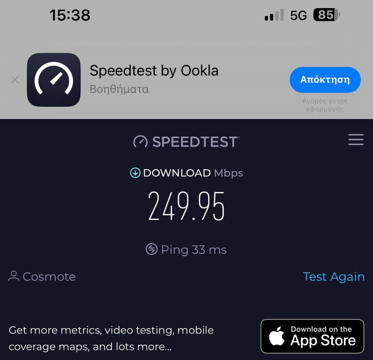

1 λεπτό πριν, papaleole είπε

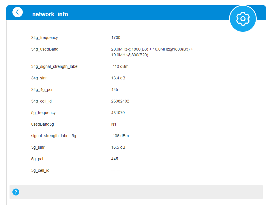

Κλειδώνεις σε Ν1. Με κινητό τι ταχύτητες έχεις?

7 λεπτά πριν, papaleole είπε
Κλειδώνεις σε Ν1.
Μπορεί να γίνει Ν78 ;
4 λεπτά πριν, dandri είπε
25/07/2024 15:38
Αν δεν εχεις κεραία Ν78 στην περιοχή σου όχι.
Απ΄ οτι φαίνεται στο κινητό σου κανει CA σε καλύτερες μπαντες σε 4G.
Θα πρέπει να καταφέρεις να τρέξεις το Hack για να κάνεις διάφορες δοκιμές σε μπάντες με το Bandlock. Π.χ. 1+3+7
Η απορία μου είναι γιατί το κινητό εχει καλύτερες ταχύτητες και δεν έχει και το ZTE MC801A.
5 ώρες πριν, papaleole είπε
1 ώρα πριν, dandri είπε
Μα ήδη σου απαντάω πιο πάνω.

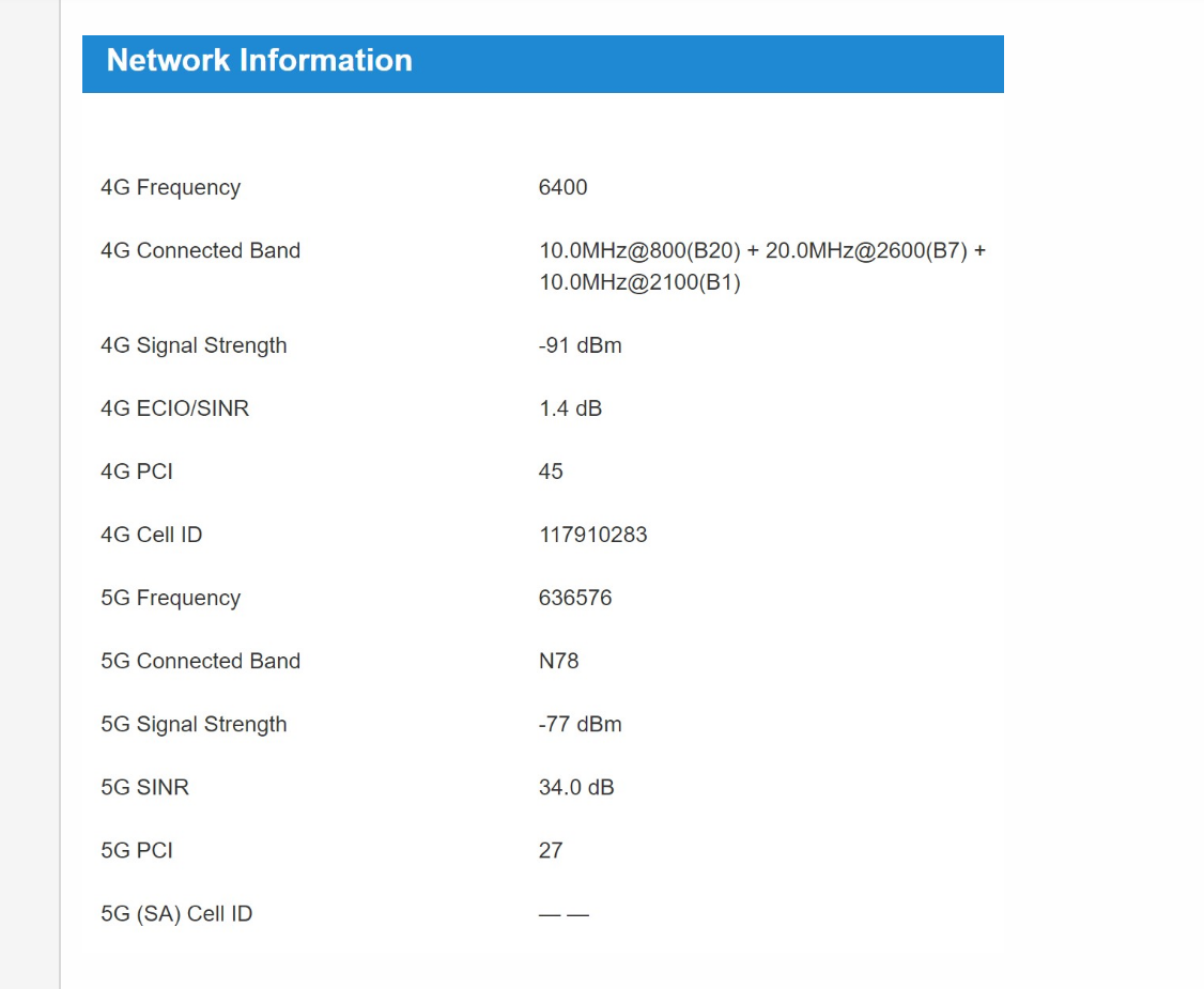

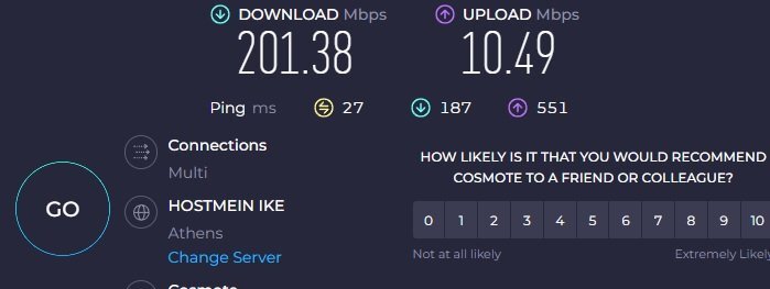

Καινούρια μέτρηση με το ZTE MC801A
Όσο σου δίνει το κινητό περίπου. Μέχρι εκεί είσαι λογικά.
Εδω μια δικία μου σε n78.
