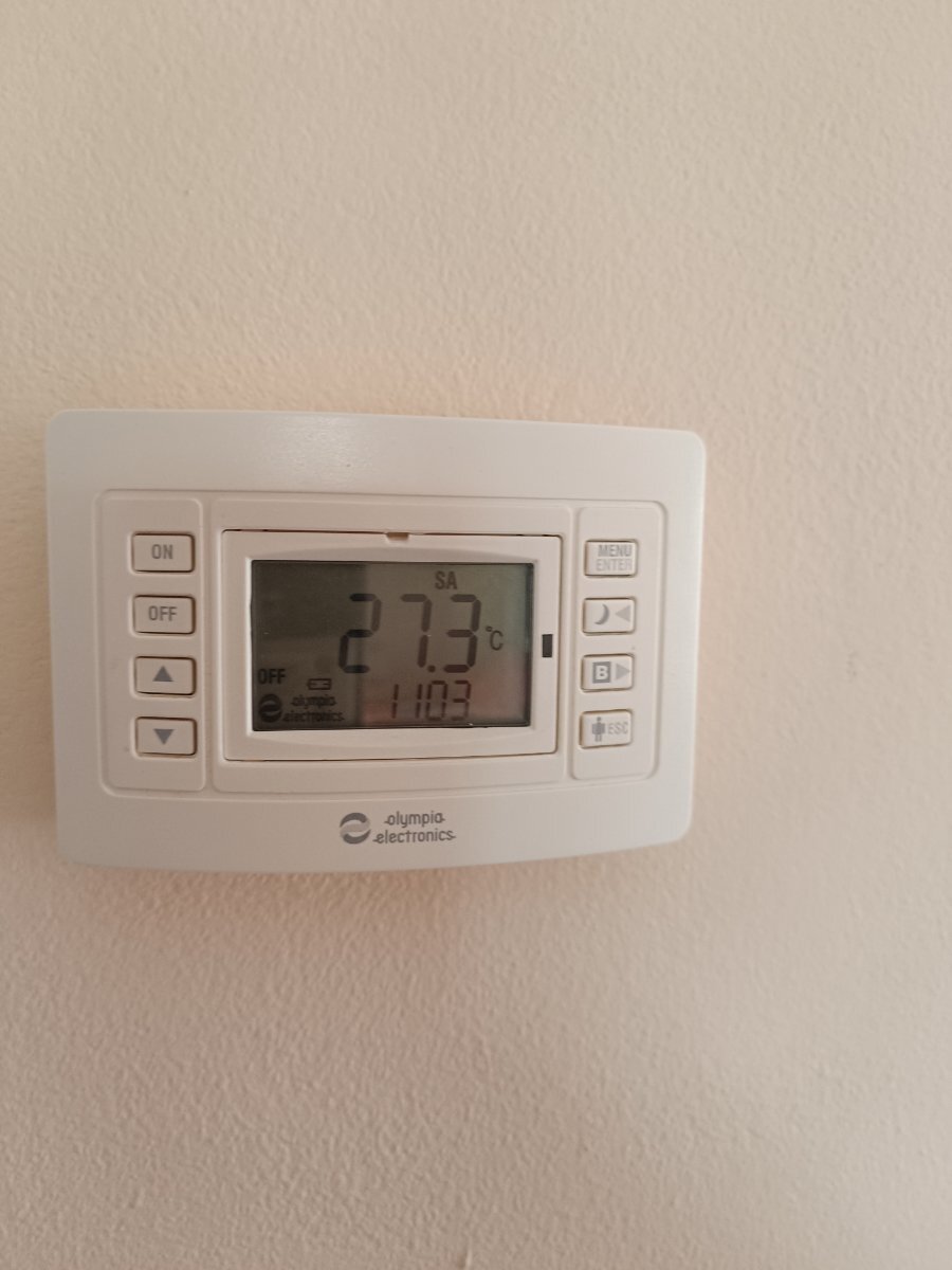

bilis1234 Δημοσ. 1 Αυγούστου 2024 Δημοσ. 1 Αυγούστου 2024 Καλημέρα ομάδα θα ήθελα τα φώτα σας για αγορά θερμοστάτη χώρου με wifi για απομακρησμενο ελενχο θέρμανσης με ξυλολεβητα που να μπορεί να δώσει εντολή στο βεντιλατερ του ξυλολεβητα να δουλέψει η να σταματηση σύμφωνα με την ζητούμενη θερμοκρασία στο σπίτι. Αυτή την στιγμή έχω εδώ κ 10 χρόνια έναν της olimpia αλλά δεν έχει wifi.

bilis1234 Δημοσ. 2 Αυγούστου 2024 Μέλος Δημοσ. 2 Αυγούστου 2024 58 λεπτά πριν, csontheline είπε Άρα θέλεις μία επαφή που να δίνει ρεύμα ή να το κόβει; Ή ψυχρή επαφή (μόνο εντολή, συνήθως 5V) ; Η πιο οικονομική λύση είναι το sonoff TH (παλιά ήταν τα th10 & 16) και χρειάζεται το αισθητήριο θερμοκρασίας και υγρασίας. ΔΕΝ έχει οθόνη, ελέγχεται είτε αυτόματα (βάζεις προγράμματα), είτε χειροκίνητα μέσω της εφαρμογής (έχει κουμπί για ενεργοποίηση/απενεργοποίηση της εξόδου). Εναλλακτικά, πας σε κάποιον έτοιμο (αλλά με μεγάλη διαφορά τιμής) πχ Siemens RDS110. Στην ουσία θέλω να ανοίγει και να κλείνει το βεντιλατερ του ξυλολεβητα βάση ζητούμενης θερμοκρασίας στον χώρο, το sonof δεν μου κάνει γιατί θέλω να βλέπω την θερμοκρασία το siemens είναι πανάκριβο με τον απλό της olimpia electronics που έχω το κάνει κανονικά το μόνο που δεν έχει είναι το WiFi.

bilis1234 Δημοσ. 3 Αυγούστου 2024 Μέλος Δημοσ. 3 Αυγούστου 2024 2 λεπτά πριν, hp8 είπε Οι 70 °C σου δίνουν πολύ θερμοκρασία νερού και αυξημένη καταναλωση και πολύ ζέστη φαντάζομαι Άρα ο έξτρα που θα βάλεις θα πρεπε ι να συνδεθεί σε σειρά με τον υπάρχοντα Πολύ ζέστη δεν το λες 21 βαθμούς λόγω ότι το σπίτι είναι χωρης μονοση κ με πλάκα από πάνω. Τώρα για τον θερμοστάτη στην ουσία θα αντικαταστησω τον συγκεκριμένο μου έχω που δίνει εντολή στον λέβητα να ανοίγει κλείνει το βεντιλατερ βάση ζητούμενης θερμοκρασίας
