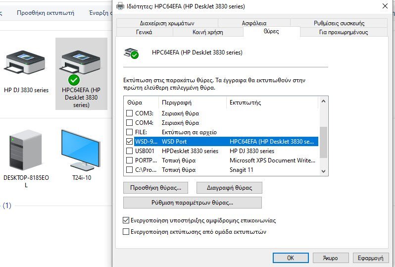

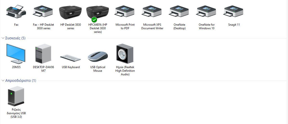

vounisios Δημοσ. 22 Αυγούστου 2024 Δημοσ. 22 Αυγούστου 2024 Γεια σας φιλοι μου...Εχω, αποριες, με αρκετα εικονιδια στην περιοχη ΣΥΣΚΕΥΕΣ & ΕΚΤΥΠΩΤΕΣ του ΠΙΝΑΚΑ ΕΛΕΓΧΟΥ. Συγκεκριμενα, δεν γνωριζω κατ αρχας τα εικονιδια με τους εμφανιζομενους Εκτυπωτες. Δηλαδη, εγω εχω τον εκτυπωτη: HP Deskjet Ink Advantage 3835....Αυτο γραφει μπροστα στη Δεξια γωνια...Στα εικονιδια βλεπω τα εξης: Ενα FAX[δεν εχω],μια 2η συσκευη που ξαναγραφει ΦΑΧ & το ονομα του εκτυπωτη μου(?)...Πιο δεξια τους 2 εκτυπωτες & εχω τσεκαρει να εκτυπωνω τον 2ο...& αλλα εικονιδια πιο δεξια εκτος το SNAGIT που το εχω. Και στο τελος μου βγαζει ενα ΑΠΡΟΣΔΙΟΡΙΣΤΟ εικονιδιο-τι ειναι παλι τουτο ? Εχω πολυ μπερδευτει με ολο αυτο το Αλαλουμ απο εικονιδια....Τελικα, απ ολα αυτα ποιος ειναι ο πραγματικα δικος μου ? Να πω & τουτο: Στο τσεκαρισμενο εικονιδιο[HPC64EFA (HP Deskjet 3830 series),οταν κανω print αργει κοντα στα 45 δευτερα να εκτυπωσει.αργει δηλαδη....Θα ηθελα τη βοηθεια σας να βαλω μια ταξη & τον σωστο εκτυπωτη....Βαζω & μια φωτο.ευχαριστω πολυ.
micos000 Δημοσ. 22 Αυγούστου 2024 Δημοσ. 22 Αυγούστου 2024 Κάνε δεξί κλικ στους δύο 3830->Ιδιότητες εκτυπωτή και μετά στην καρτέλα "Θύρες" δες πως είναι συνδεμένος ο καθένας. Μάλλον ο ένας θα είναι με ip και ο άλλος με wps. Νομίζω ότι η εκτύπωση μέσω wps αργεί γενικώς. Αν στον άλλον τυπώνει πιο γρήγορα μπορείς να αφαιρέσεις τον wps. Τα Fax είναι η για αποστολή fax από τον εκτυπωτή. Τα xps και pdf είναι για εκτύπωση σε... xps και pdf. Το 1ο είναι παλιό σύστημα και υπάρχει για υποστήριξη. Δε νομίζω να το χρησιμοποιεί κανείς πλέον. Τα onenote είναι από το... OneNote του office. Το απροσδιόριστο είναι μάλλον κάποιο usb hub. Μπορεί να είναι κάποιο εξωτερικό ή οι usb που είναι μπροστά. 2

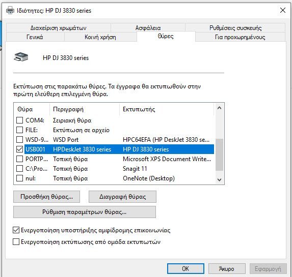

vounisios Δημοσ. 22 Αυγούστου 2024 Μέλος Δημοσ. 22 Αυγούστου 2024 3 ώρες πριν, micos000 είπε Κάνε δεξί κλικ στους δύο 3830->Ιδιότητες εκτυπωτή και μετά στην καρτέλα "Θύρες" δες πως είναι συνδεμένος ο καθένας. Μάλλον ο ένας θα είναι με ip και ο άλλος με wps. Νομίζω ότι η εκτύπωση μέσω wps αργεί γενικώς. Αν στον άλλον τυπώνει πιο γρήγορα μπορείς να αφαιρέσεις τον wps. Τα Fax είναι η για αποστολή fax από τον εκτυπωτή. Τα xps και pdf είναι για εκτύπωση σε... xps και pdf. Το 1ο είναι παλιό σύστημα και υπάρχει για υποστήριξη. Δε νομίζω να το χρησιμοποιεί κανείς πλέον. Τα onenote είναι από το... OneNote του office. Το απροσδιόριστο είναι μάλλον κάποιο usb hub. Μπορεί να είναι κάποιο εξωτερικό ή οι usb που είναι μπροστά. Η εικονα τους φιλε μου micos ειναι αυτη: Τωρα ποιο πρεπει να διαγραψω? τη βοηθεια σου θελω.και παλι ευχαριστω!
micos000 Δημοσ. 22 Αυγούστου 2024 Δημοσ. 22 Αυγούστου 2024 USB τον έχεις ή σε δίκτυο; Ο WSD είναι για εκτύπωση σε δίκτυο. Αν τον έχεις σε δίκτυο θα έλεγα να τον ρυθμίσεις με στατική ip γιατί είναι πιο γρήγορη εκτύπωση έτσι. 1
vounisios Δημοσ. 22 Αυγούστου 2024 Μέλος Δημοσ. 22 Αυγούστου 2024 (επεξεργασμένο) Δεν ειμαι σε δικτυο....σε USB τον εχω...οικιακος επιτραπεζιος ειναι...εγω βασικα ασχολουμαι. Οποτε για πες μου τωρα τι ακριβως κανω δεν τα κατεχω καλα φιλε μου micos....& παλι ευχαριστω! Υ.Γ Δηλαδη ενας φιλος μου τα συνεδεσε. Επεξ/σία 22 Αυγούστου 2024 από vounisios
lector Δημοσ. 22 Αυγούστου 2024 Δημοσ. 22 Αυγούστου 2024 (επεξεργασμένο) Μαλακιες των windows ειναι αυτα... Αν τον εχεις με usb κρατας αυτον (απ'οτι βλεπω ειναι ο "HP DJ 3830 Series" σκετο χωρις την παρενθεση. Βαλε τον προεπιλογη (δεξι κλικ > ορισμος ως προεπιλεγμενο) και ασε τα υπολοιπα ως εχουν. ΥΓ. Αν τυχον χρειαστει να αποσυνδεσεις το καλωδιο usb του εκτυπωτη απο τον υπολογιστη για να βαλεις κατι αλλο, οταν το ξανασυνδεσεις φροντισε να ειναι παλι στην ιδια θυρα. Επεξ/σία 22 Αυγούστου 2024 από lector 1

micos000 Δημοσ. 22 Αυγούστου 2024 Δημοσ. 22 Αυγούστου 2024 Ο εκτυπωτής βλέπω ότι είναι και wifi. Αν είσαι σε λάπτοπ μπορεί ο φίλος σου να έκανε αυτόματη εύρεση εκτυπωτή και τον βρήκε μέσω του πρωτοκόλλου wsd και στήθηκε αυτόματα. 1
