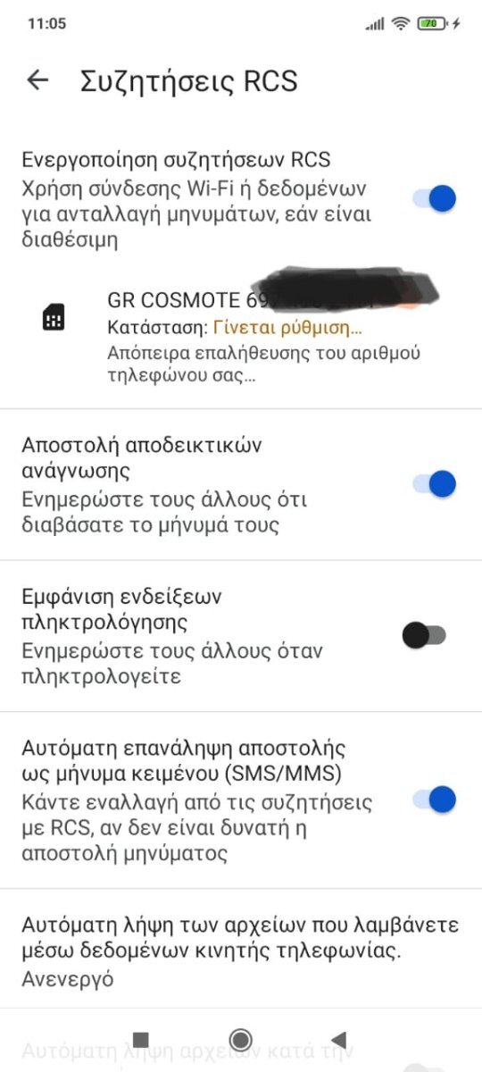

ChrisKato Δημοσ. 23 Αυγούστου 2024 Δημοσ. 23 Αυγούστου 2024 Καλημέρα σε όλους, εδώ και κάνα μήνα περίπου δεν μπορώ ούτε να λάβω, ούτε να στείλω rcs μυνήματα, ενώ πριν λειτουργούσε κανονικά. Σε συσκευή android Xiaomi Redmi 9A, με Google messages και what's up cosmote εταιρεία. Δεν μπορεί να συνδεθεί στην υπηρεσία rcs μένει στο "γίνεται ρύθμιση" ή συνδέεται σπανια, όπως φαίνεται στην φωτογραφία από κάτω. Ακόμα και όταν συνδεθεί στην Rcs υπηρεσία, πάλι δεν μπορώ ούτε να στείλω, ούτε να λάβω rcs. Έχω δοκιμάσει σχεδόν τα πάντα. Νομίζω το πρόβλημα άρχισε μετά από κάποιο update του Google messages. Τώρα το έχω updated στην σημερινή έκδοση. Δεν δίνει καν την επιλογή να στείλω rcs όπως έδινε παλιότερα. Έχει κάποιος άλλος το ίδιο πρόβλημα? Έχει κάποιος κάποια λύση? Υποπτευομαι ότι είναι θέμα παρόχου, είτε συσκευής, ειτε google messages Το χειρότερο είναι ότι μου στέλνουν rcs, φαίνεται ότι παραδόθηκαν και εγώ δεν τα παίρνω ποτέ! Ευχαριστώ προκαταβολικά! Χρήστος
