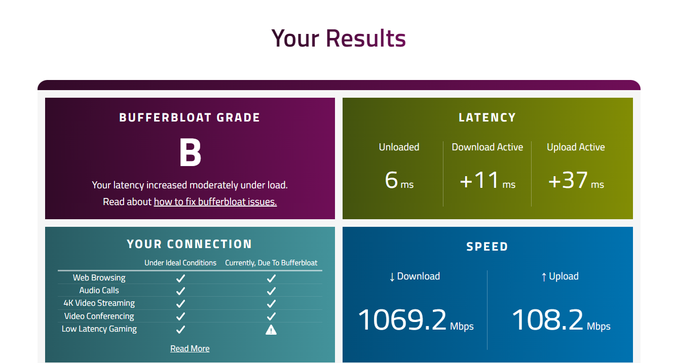

Έχω FTTH 1Gbps Cosmote.
Πριν παω σε 1Gbps είχα 500άρα οπου είχα ενα Speedport Smart  με το οποιό είχα 0ms σε upload active.
Τωρα με 1Gbps και έχοντας το fr!tzbox 5530 με απευθείας σύνδεσης της οπτικής ίνας στο module του, χωρίς το ΟΝΤ, έχω 35-38ms.
Το ερώτημα λοιπόν είναι εαν γίνεται να πάει και εδώ στο 0, ή έστω Grade A.
Επίσης αν θέλω να συνδέσω άλλο VOIP router θα πρέπει να καλέσω τεχνικό απο τον ΟΤΕ για να ενεργοποιήσει το ΟΝΤ εφόσον τώρα η οπτική ίνα πάει απυεθείας στο fr!tzbox?
Επιπλέον σημείωση, η διαφορά στο ping φαίνεται σε games. Απο 27-30ms στα 36-38ms.
Πολλοί θα σκεφτούν πως υπερβάλλω για μικρές λεπτομέριες όμως η διαφορά φαίνεται και είναι αισθητή σε competitive games. Όσοι έχουν μανία να έχουν το χαμηλότερο latency καταλαβαίνουν. Αλλά εφόσον είχα με χειρότερο εξοπλισμό καλύτερη απόδοση, δεν μπορώ να καταλάβω γιατί να μην έχω παρόμοια απόδοση με καλύτερο εξοπλισμό.
Στις αρχές με το speedport smart είχα θέματα, μετά όμως απο ένα χρονικό διάστημα είδα μέρα με τη νύχτα, δεν ξέρω αν ήταν κάποιο update. Απο Grade B κ 35-40+ ms έπεσα σε αυτά που ανέφερα παραπάνω + Grade A. Το αναφέρω σαν σημείωση.

Έχουν σετάρει λάθος το προφίλ στο 5530 και δεν κάνει σωστό QoS, αλλά το:
δεν ισχύει. Ή, μάλλον, ισχύει μόνο για όσο τερματίζεις το upload στα 100 Mbps (αυτό είναι το bufferbloat). Όταν παίζεις competitive games αφήνεις παράλληλα και αρχεία να ανεβαίνουν με 100 Mbps (ή 500 που θα είναι σε λίγο καιρό το upload της 1000άρας);

Ναι το έχω διαβάσει αυτό για το QoS του.
Αλλά προφανώς δεν θα χρησιμοποιηθεί στο 100% το bandwidth σε τέτοια χρήση.
Αλλά η αύξηση στα ms είναι φανέρη και περίεργη. Δεν βγάζει νόημα να είχε καλύτερη απόδοση το Speedport Smart.
