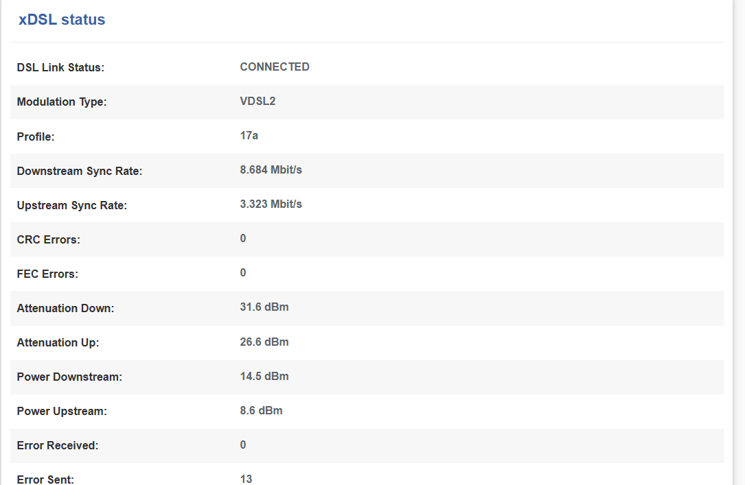

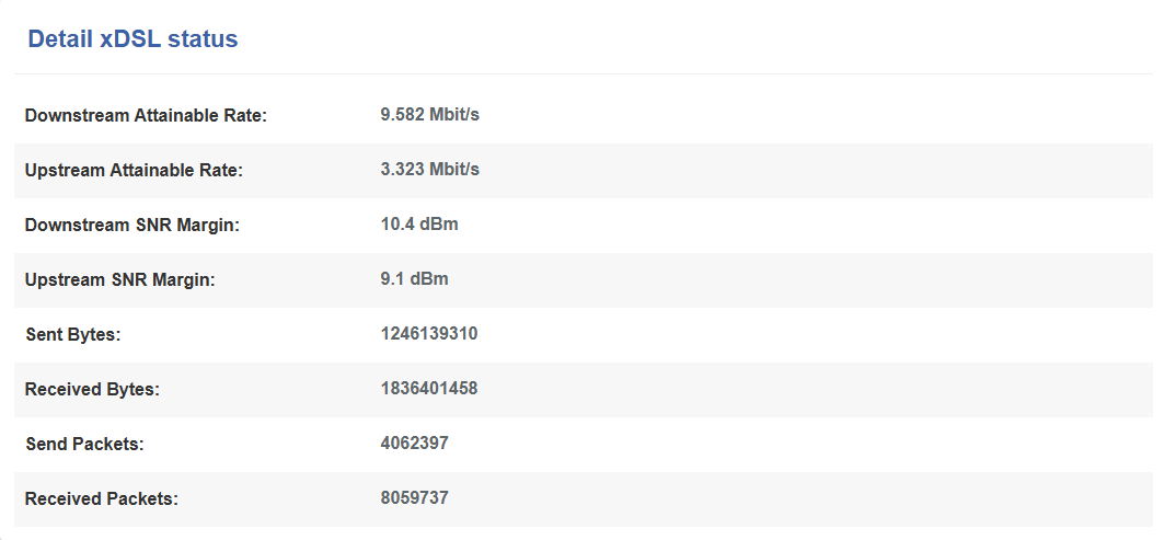

c_access Δημοσ. 1 Σεπτεμβρίου 2024 Δημοσ. 1 Σεπτεμβρίου 2024 Καλησπέρα, την περασμένη Παρασκευή ήρθε ο τεχνικός και έκανε τη σύνδεση για VDSL50. Για κάποιες ώρες έπαιξε κανονικά κλειδωμένο στα 50mbps και το απόγευμα ξαφνικά έπεσε στα νούμερα που θα δείτε πιο κάτω στα screenshots. Βλέπουμε κάτι περιεργο από τα παραπάνω; Προφανώς αύριο το πρωί θα δηλώσω βλάβη. Ευχαριστώ
poulinos Δημοσ. 1 Σεπτεμβρίου 2024 Δημοσ. 1 Σεπτεμβρίου 2024 (επεξεργασμένο) σαν να παιζεις με το ενα καλωδιο απο τα δυο. μπορει να ειναι το τηλεφωνικο καλωδιο μπορει να ειναι το πριζακι σου μπορει να ειναι εξω απο το σπιτι Επεξ/σία 3 Σεπτεμβρίου 2024 από poulinos
c_access Δημοσ. 1 Σεπτεμβρίου 2024 Μέλος Δημοσ. 1 Σεπτεμβρίου 2024 3 ώρες πριν, poulinos είπε σαν να παιζεις με το ενα καλωδιο απο τα δυο. μπορει να ειναι το τηλεφωνικο καλωδιο μπορει να ειναι το πριζακι σου μπορεθ να ειναι εξω απο το σπιτι Καλώδιο δύσκολο να είναι. Θα το τσεκαρω το πριζακι αλλά μου κάνει εντύπωση που το πρόβλημα εμφανίστηκε κάνα 8ωρο μετά την ενεργοποίηση της σύνδεσης.
poulinos Δημοσ. 3 Σεπτεμβρίου 2024 Δημοσ. 3 Σεπτεμβρίου 2024 On 01/09/2024 at 19:00, c_access said: Καλώδιο δύσκολο να είναι. Θα το τσεκαρω το πριζακι αλλά μου κάνει εντύπωση που το πρόβλημα εμφανίστηκε κάνα 8ωρο μετά την ενεργοποίηση της σύνδεσης. Με βαση οτι ανεβηκε το attenuation τοσο πολυ πρεπει να παιζει με το ενα απο τα 2 καλωδια σε καποιο σημειο ή αλλιως εχει πολυ μεγαλο θεμα ο χαλκος.παντως οσες φορες εχω δει εξωφρενικα attenuation και χαμηλο sync συνηθως επαιζε μονοπολο.ακομα και αν ο χαλκος ειναι χαλια αν παιζουν και τα 2 καλωδια δεν ανεβαζει τοσο attenuation.
