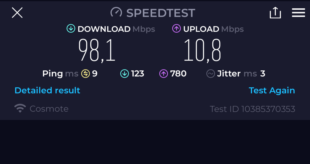

Επισκέπτης Δημοσ. 18 Σεπτεμβρίου 2024 Δημοσ. 18 Σεπτεμβρίου 2024 Είμαι σε cosmote 100 mgbps πιάνω σε speedtest κοντά στα 99-98 ενώ μίλησα με την εταιρία μου είπαν ότι δεν πιάνω vdsl fttc 200 είμαι σε περιοχή που δεν υπάρχει κάλυψη μέχρι στιγμής για ftth. Η voda μου είπε ότι μπορούν να δώσουν 200mgbs και η μέση ταχύτητα με χαλκό θα είναι 185....από Νόβα και οτε δεν υπάρχει διαθεσιμότητα....να πιστέψω την voda για 200αρι vdsl?

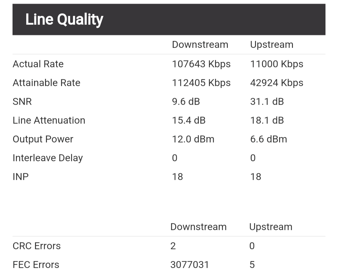

athmich1 Δημοσ. 19 Σεπτεμβρίου 2024 Δημοσ. 19 Σεπτεμβρίου 2024 Κρίνοντας από τα στατιστικά του ρούτερ σου, δεν είναι καλό ότι attainable είναι μόλις 112. Το πρώτο που μου κέντρισε ήταν το χαμηλό snr που σημαίνει ότι η γραμμή δεν είναι στα καλύτερά της και η ταυτόχρονη απόσταση από το καφάο ή αλλιώς την καμπίνα δεν σου επιτρέπουν να έχεις θεωρητικά μεγαλύτερο attainable. Οπότε αυτά είναι σημάδια ότι ίσως να μην πιάσεις τα 220/20 ακόμα και να αλλάξει το profile σε 35b. Αποσυνδέσεις είχες ποτέ? Έλεγχο εσωτερικής καλωδίωσης έχεις κάνει? Σε ποια περιοχή είναι η σύνδεση μήπως δούμε ποιος είναι ο πάροχος που έχει τις καμπίνες (καφάο).
Επισκέπτης Δημοσ. 19 Σεπτεμβρίου 2024 Δημοσ. 19 Σεπτεμβρίου 2024 Όχι αποσυνδέσεις δεν έχω ποτέ....έχω κάνει έλεγχο το ρούτερ παίρνει απευθείας απ' την γραμμή χωρίς σπλιτερ Και έχω βάλει διπλή πρίζα rj11 για επιστροφή τηλέφωνων.... Πυλαια Θεσσαλονίκης είμαι
athmich1 Δημοσ. 19 Σεπτεμβρίου 2024 Δημοσ. 19 Σεπτεμβρίου 2024 Καλημέρα.. λογικά ο ΟΤΕ έχει τις καμπίνες. Οπότε αφού έχεις κοιτάξει τα της γραμμής σου και είναι όλα οκ, τότε η απόσταση και το snr δεν θα αφήσουν να φτάσεις στα 220. Κάνε μία απόπειρα και σε περίπτωση που δεν είναι σταθερή η γραμμή ή εσύ δεν είσαι ικανοποιημένος, γυρνά στα 100.
Επισκέπτης Δημοσ. 19 Σεπτεμβρίου 2024 Δημοσ. 19 Σεπτεμβρίου 2024 Η γραμμή είναι σταθερή συχρονιζω κοντά στα 100 με ping 10...παλιά υπήρχε θέμα με τα σπλιτερ όντος.....και έτσι πήρα την κεντρική γραμμη το utp απευθείας έδωσα στο ρούτερ και έκανα εξωτερικές γραμμές για τα τηλέφωνα με pet utp cat5e Απλά ρώτησα λόγο απαιτήσεων αν θα μπορούσε τεχνικά η vodafone να δώσει 200αρι....fttc όταν ο ΟΤΕ και Νόβα δεν μπορουν
