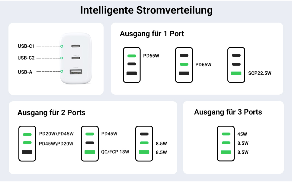

vagmouk Δημοσ. 28 Σεπτεμβρίου 2024 Δημοσ. 28 Σεπτεμβρίου 2024 (επεξεργασμένο) 2 ώρες πριν, elias.kaz είπε Μήπως κάποιος που παρέλαβε το δοκίμασε και σε lenovo laptop? Ναι δουλευει κανονικά στο δικό μου αλλά δυστυχώς δε μπορεί να φορτίσει ταυτόχρονα και το κινητό μου.Ούτε στην άλλη type c ούτε στη usb.Διακόπτεται η παροχή ρεύματος.Αντίθετα ένας πολύ φτηνότερος κινέζικος Essager που έχω το κάνει και μάλιστα δίνει στο κινητό και super fast charge. Edit Άκυρο τελικά δουλεύει και η φόρτιση κινητού ταυτόχρονα και δίνει super fast charge από τη δεύτερη type c.Δε δουλεύει όμως με ένα mini pc που έχω, πράγμα πολύ περίεργο αφού το laptop φαντάζομαι ότι τραβάει περισσότερο ρεύμα, λόγω και της οθόνης....Το Mini pc τροφοδοτείται κανονικά , αλλά όταν χρησιμοποιηθεί και άλλη θύρα για φόρτιση κλείνει. Επεξ/σία 28 Σεπτεμβρίου 2024 από vagmouk
runner69 Δημοσ. 28 Σεπτεμβρίου 2024 Δημοσ. 28 Σεπτεμβρίου 2024 1 ώρα πριν, vagmouk είπε Ναι δουλευει κανονικά στο δικό μου αλλά δυστυχώς δε μπορεί να φορτίσει ταυτόχρονα και το κινητό μου.Ούτε στην άλλη type c ούτε στη usb.Διακόπτεται η παροχή ρεύματος.Αντίθετα ένας πολύ φτηνότερος κινέζικος Essager που έχω το κάνει και μάλιστα δίνει στο κινητό και super fast charge. Edit Άκυρο τελικά δουλεύει και η φόρτιση κινητού ταυτόχρονα και δίνει super fast charge από τη δεύτερη type c.Δε δουλεύει όμως με ένα mini pc που έχω, πράγμα πολύ περίεργο αφού το laptop φαντάζομαι ότι τραβάει περισσότερο ρεύμα, λόγω και της οθόνης....Το Mini pc τροφοδοτείται κανονικά , αλλά όταν χρησιμοποιηθεί και άλλη θύρα για φόρτιση κλείνει. Μηπως διακοπτοτεται η φοριτση στιγμιαια οπως εχει συζητηθει σε προηγουμενα post ? Ή δεν ξανανοιγει ποτε;
vagmouk Δημοσ. 28 Σεπτεμβρίου 2024 Δημοσ. 28 Σεπτεμβρίου 2024 17 λεπτά πριν, runner69 είπε Μηπως διακοπτοτεται η φοριτση στιγμιαια οπως εχει συζητηθει σε προηγουμενα post ? Ή δεν ξανανοιγει ποτε; Κλείνει εντελώς.Μέτρησα με usb tester και είδα ότι το mini pc τραβάει γύρω στα 45w κατά μεσο όρο.Αρα αν βάλεις και τα 25w του κινητού δε βγαίνει.Και το laptop φαντάζομαι αν βγάλω την μπαταρία θα κλείνει και αυτό αν βάλω συσκευές και στις άλλες δυο θύρες. 2
runner69 Δημοσ. 28 Σεπτεμβρίου 2024 Δημοσ. 28 Σεπτεμβρίου 2024 (επεξεργασμένο) 1 ώρα πριν, vagmouk είπε Κλείνει εντελώς.Μέτρησα με usb tester και είδα ότι το mini pc τραβάει γύρω στα 45w κατά μεσο όρο.Αρα αν βάλεις και τα 25w του κινητού δε βγαίνει.Και το laptop φαντάζομαι αν βγάλω την μπαταρία θα κλείνει και αυτό αν βάλω συσκευές και στις άλλες δυο θύρες. Δεν καταλαβαινω ομως γιατι να μην μπορει να φορτισει με 10w το κινητο; Ή 25 ή τιποτα; Ειναι περιεργο αυτο. Να μην μπορει να δωσει πανω απο 45w ο φορτιστης; Υποπτο αυτο. Απο μετρηση παρακατω, φαινεται να μπορει. Μου κανει εντυπωση που δεν γινεται σε εσενα. "Using USB-C1 to charge the laptop and USB-C2 to charge the Samsung S22+ simultaneously, the powers are 38.76W and 23.61W, respectively. Then, the USB-C1 is in PD fast charging, while USB-C2 is in PPS fast charging." https://www.chargerlab.com/power-distribution-review-of-samsung-65w-2c1a-charger-ep-t6530/ Επεξ/σία 28 Σεπτεμβρίου 2024 από runner69
