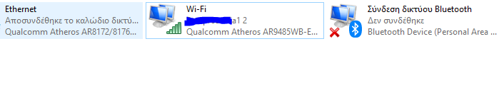

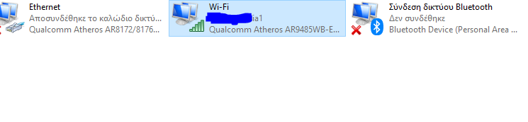

cabdik Δημοσ. 30 Σεπτεμβρίου 2024 Δημοσ. 30 Σεπτεμβρίου 2024 (επεξεργασμένο) βρε παιδια.., εδω και λιγο καιρο εχω ενα θεμα με το ιντερνετ μου. Εχω Cosmote με το κλασσικο Speedport Plus 2. αν το εχω καταλαβει ορθως..., το ρουτερ μεταδιδει WIFI σε 2 μπαντες 2,4ghz/5ghz. εχω κανει διαχωρισμο στις μπαντες μεσα απο τις ρυθμισεις του ρουτερ και εχω βαλει σαν χχχχχχχχ 1 την μπαντα 2,4ghz και χχχχχχχ 5g την μπαντα των 5ghz. εχω κανει καλα μεχρι εδω.....? ο λογος που το εκανα αυτο ηταν οι παλιες συσκευες να συνδεονται στην μπαντα των 2,4ghz, οι νεοτερες που εχουν 5g στην αλλη μπαντα. ομως ενω στην αρχη ολαπ ηγαιναν σωστα και το παλιο λαπτοπακι μου συνδεοταν στην μπαντα 1 και σερφαριζα κανονικα, σημερα ξαφνικα μου εμφανισε κι ενα αλλο δικτυο χχχχχχχ1 2...!!!! και δεν μπαινει κανονικα ιντερνετ......!!!! γιατι συνεβη αυτο? ενω εγω δεν εχω φτιαξει κανενα αλλο δικτυο? Επεξ/σία 30 Σεπτεμβρίου 2024 από cabdik

cabdik Δημοσ. 30 Σεπτεμβρίου 2024 Μέλος Δημοσ. 30 Σεπτεμβρίου 2024 2 λεπτά πριν, adi32 είπε Το χχχχχχχχ 1 δεν υπαρχει πλεον? Στις αλλες συσκευες τι φαινεται ? Μηπως εκανες καποιο update στο ρουτερ ? κανενα update .... ανεβασα και φωτο απο το laptop, τι φαινεται στις συνδεσεις....!!! στο κινητο μου φαινεται κανονικα ως χχχχχχχχχχ1...!
adi32 Δημοσ. 30 Σεπτεμβρίου 2024 Δημοσ. 30 Σεπτεμβρίου 2024 Καποιο μπερδεμα εχει γινει και τα εχει βαλει 2 φορες μαλλον Κανε μια επαναφορα δικτυου 1

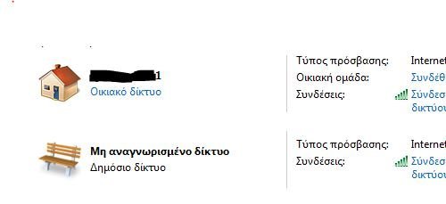

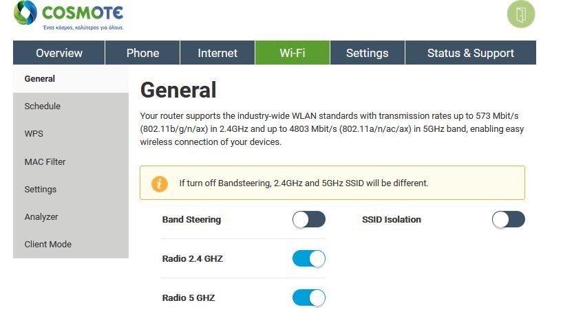

Λύση cabdik Δημοσ. 14 Οκτωβρίου 2024 Μέλος Λύση Δημοσ. 14 Οκτωβρίου 2024 εκλεισα το BAND STEERING και χωρισε τις 2 μπαντες (2,4-5γηζ) τους εβαλα διαφορετικο ονομα. στο λαπτοπ τα εκανα ολα επαναφορα και εκανα συνδεση μονο στο 2,4GHZ. μεχρι τωρα φαινεται να λειτουργει κανονικα. ελπιζω να μην μου κανει παλι τπτ τρελες..............!!!!

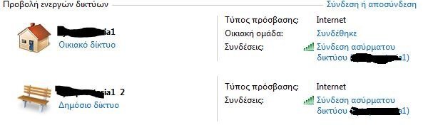

cabdik Δημοσ. 1 Απριλίου Μέλος Δημοσ. 1 Απριλίου (επεξεργασμένο) ΔΥΣΤΥΧΩΣ ..επανερχομαι......!! Ενω τα ειχα κανει ολα επαναφορα και δουλευαν καλα, μερικες μερες πισω, ξαφνικα αρχισε παλι και εμφανιζει παλι δευτερο δικτυο δλδ Δικτυο1 και Δικτυο1_3, με το οποιο δεν μπαινει στο ιντερνετ, ....χωρις να το εχω πειραξει απο τοτε....!! γιατι ρε παιδια γινεται αυτο? υπενθυμιζω σε WIN 7 X64, laptop Lenovo G500..! και πανω που ετοιμαζομαι να του βαλω WIN 10, γιατι στα 7αρια πλεον αρχισαν και καποιες εφαρμογες δεν λειτουργυν σωστα, κοβουν λειτουργιες, κλπ....! τωρα το εβγαλε ετσι, αλλα μετα το εμφανιζει σαν 1 3....! Επεξ/σία 1 Απριλίου από cabdik

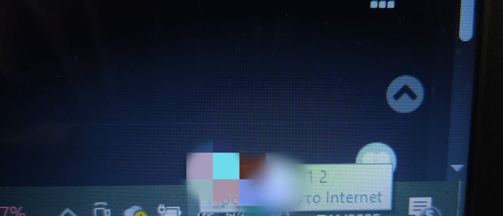

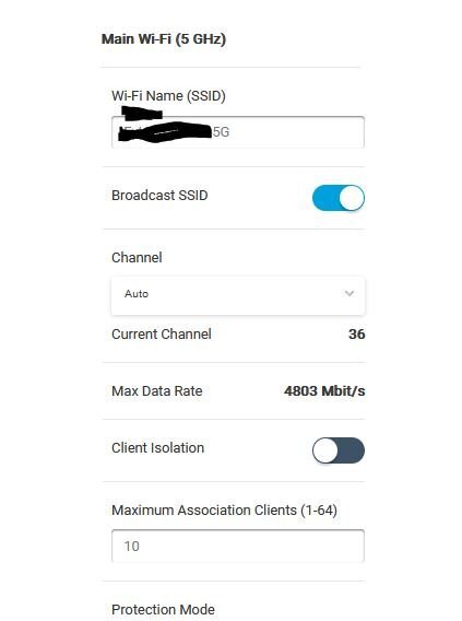

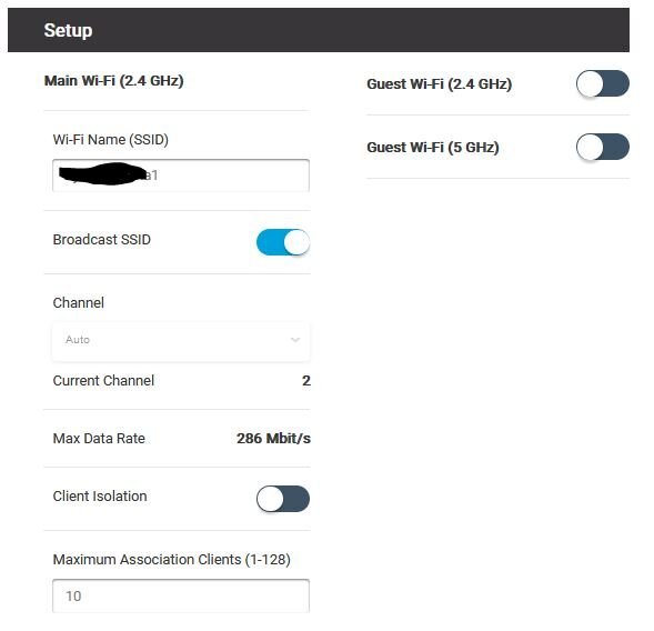

cabdik Δημοσ. 6 Απριλίου Μέλος Δημοσ. 6 Απριλίου 21 ώρες πριν, poulinos είπε βαλτου 10 και βλεπεις μετα τι θα κανει.αφου θα τα βαλεις που θα τα βαλεις εβαλα τα 10αρια προχτες, και βλεπω παλι στο δικτυο, μου πεταει "Δικτυο1" (οπως το εχω ονομασει κανονικα) και καπου καπου πεταει "Δικτυο1 2", το οποιο δεν δινει ιντερνετ........!!! μηπως φταιει οτι εχω χωρισει τις 2 μπαντες του ρουτερ 4G - 5G.....??? αλλα και παλι....τους εχω δωσει διαφορετικα ονοματα για να ξεχωριζουν....!! το 4G εχει το ονομα "Δικτυο1", ενω το 5G το εχω ονομασει "Δικτυο5G" .......!! αυριο που θα ειμαι στη δουλεια θα ανεβασω φωτο......! 18 ώρες πριν, xsterg είπε βρες καποιον φιλο σου που να γνωριζει να το δει τοπικα. πολλα μπορει αν ειναι λαθος. βλεπω να μιλαω και με τον πΟΤΕ................

poulinos Δημοσ. 7 Απριλίου Δημοσ. 7 Απριλίου (επεξεργασμένο) On 06/04/2025 at 16:25, cabdik said: εβαλα τα 10αρια προχτες, και βλεπω παλι στο δικτυο, μου πεταει "Δικτυο1" (οπως το εχω ονομασει κανονικα) και καπου καπου πεταει "Δικτυο1 2", το οποιο δεν δινει ιντερνετ........!!! μηπως φταιει οτι εχω χωρισει τις 2 μπαντες του ρουτερ 4G - 5G.....??? αλλα και παλι....τους εχω δωσει διαφορετικα ονοματα για να ξεχωριζουν....!! το 4G εχει το ονομα "Δικτυο1", ενω το 5G το εχω ονομασει "Δικτυο5G" .......!! αυριο που θα ειμαι στη δουλεια θα ανεβασω φωτο......! βλεπω να μιλαω και με τον πΟΤΕ................ Ο οτε δεν προκειται να σου πει κατι παραπανω. καταρχην θα πρεπε να το κανεις δοκιμη με αλλο laptop/pc για να δεις αν κανει το ιδιο. β.οχι δεν φταιει που εχεις χωρισει το δικτυο εφοσον συνδεεσαι σε ενα δικτυο. Δεν εχει σημασια αν βλεπεις 5 δικτυα ή δεν ξερω τι. σε ipconfig /all τι σου λεει στα ασυρματα δικτυα.το ενα εχει σιγουρα ip το αλλο ομως εχει? δοκιμασες να αλλαξεις το SSID και στα 2 δικτυα ωστε να εισαι σιγουρος οτι δεν εχει ξεμεινει κατι?μεσα στο router εχει επιλογη να εκπεμπει πολλαπλα SSID στα 2.4 αλλα και στα 5ghz.ελπιζω να μην εχεις ανοιξει παραπανω ssid.μπορεις βεβαια να το κανεις και hard reset τυπικα.εναλλακτικα σβησε την καρτα δικτυου και ασε να την ξαναπερασει.δες και για drivers για την ασυρματη καρτα. αυτα μου ρχονται για αρχη. καρτα δικτυου.σβησιμο new drivers. τι δειχνει σε ipconfig. router -> αλλαγη ssid σε ολα και ελεγχος οτι δεν εχεις πολλαπλα ssid. ελπιζω να μην εχεις κανα vpn ή αν πας στις συνδεσεις να μην εχει καμια εξτρα συνδεση.θεωρητικα θα πρεπει να ειναι το local area connection και το wireless connection που θα ειναι οι 2 adapters του laptop. Επεξ/σία 7 Απριλίου από poulinos 1
