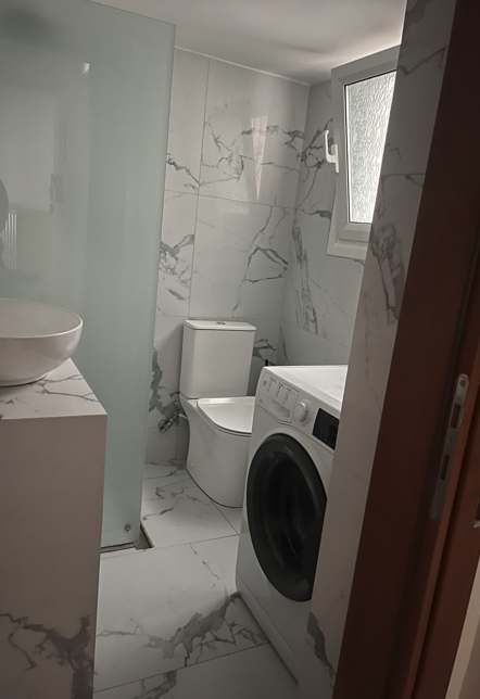

Έκανα πρόσφατα ανακαίνιση στο σπίτι, αλλά ο εργολάβος έκανε μεγάλη γκάφα. Μου είχε πει πως το πλυντήριο που είχα ήδη θα χωρέσει να μπει στο μπάνιο, οπότε δεν ζήτησα περισσότερες λεπτομέριες για το τι σκοπεύει να κάνει.
Το μπάνιο μου είναι μικρό, και ο τύπος πέρασε το πλυντήριο στο μπάνιο και μετά έφτιαξε τον πάγκο του νιπτήρα. Ο χώρος είναι μικρός, με αποτελεσμα τώρα να μην χωράει να βγει χωρίς να διαλυθεί ο πάγκος ή να σηκωθεί το πλυντήριο από πάνω (που είναι αδύνατο λόγο βάρους). Το πρόβλημα είναι για λίγα εκατοστά, καθώς μικρότερα πλυντήρια χωράνε.
Τωρα το πλυντήριο χάλασε και προσπαθώ να βρω μια λύση για να το βγάλω έξω. Είναι δυνατό να το λύσει κάποιος εντελώς μέσα σε ένα μικρό μπάνιο για να μπορέσει να βγει; Έχει κάνει κανείς κάτι παρόμοιο;
Πρόσβαση από πίσω δεν έχεις για να το ανοίξεις και να αρχίσεις να αφαιρείς από μέσα εξαρτήματα και το αντικραδασμικό μήπως και ελαφρύνει;

Το πλυντήριο χάλασε σήμερα πάνω σε τριήμερο, οπότε δεν είναι κάποιος διαθέσιμος μάστορας να ρωτήσω. Πρέπει να περιμένω από εβδομάδα. Σκέφτηκα να το ανοιξω μόνος, απλά δεν έχω εργαλεία στο σπίτι πέρα από ένα σετ κατσαβίδια, και σίγουρα θα θέλει καστάνιες.

Αν σηκωθει, λογικα χωραει. Το θεμα ειναι το βαρος, 2 ατομα δεν το σηκωνουν τοσο ψηλα

Δύο άτομα μπορούν να το σηκώσουν αν μπορέσουν να το πιάσουν. Αν δηλαδή περάσεις δύο ιμάντες από κάτω δεν θα μπορέσετε να το σηκώσετε;

Θεωρητικά μπορείς, απλά με φοβιζει μη γινει ζημια στον παγκο ή στον νεροχύτη, γιατι είναι στενός ο χώρος για να γίνει εύκολα μανούβρα. Αν μπορούν να αφαιρεθούν τα αντιβαρα ώστε να έχει χαμηλότερο βαρος, θα είναι σίγουρα πιο ασφαλές.

Οχι, μου ειχε πει οτι χωραει οποτε δεν καθισα να μετρησω. Οταν το ειδα, το ειχε παρει ήδη απο την αποθηκη να το βαλει και είχε φτιαξει τον πάγκο. Για αντικαταστάτη έχω δει μοντέλα με διαστάσεις που χωράνε, οπότε αυτο δεν ειναι πρόβλημα.

Ούτε αν το περιστρέψεις ώστε να είναι η πόρτα προς τα μπροστά δε χωράει;
Η μια μεριά του πλυντηρίου ειναι 57 και η άλλη 59, ενώ το κενό είναι 49 εκατοστά

Ariston Hotpoint ειναι το τωρινό. Για αντικατάσταση έχουν οι δικοί μου ένα μικρό στην αποθήκη, δεν ξέρω μάρκα. Το δικό μου θα δω αν επισκευάζεται, και αν επισκευάζεται θα τους το δώσω, γιατί χρειάζονται περισσότερο ένα μεγάλο πλυντήριο από εμένα που είμαι ένα άτομο. Απ' ότι την άλλη, εγώ θέλω ένα μικρό, γιατί αργά η γρήγορα θα πρεπει να φυγει και δεν γινεται καθε φορα να κανουμε ακροβατικά.

Αν δεν, έτσι όπως το βλέπω νομίζω ότι δύο άτομα μπορούν να το γυρίσουν στο πλάι και να το σηκώσουν.
Θα δοκιμάσω να φωναξω καποιον να δουμε αν το εχουμε. Με αγχωνει απλα το πλακακι, μια βλακεια να γινει, θα γινει κομμάτια.

Μην μετράς στο καπάκι αλλά πλευρικά το βάθος. Ολα τα πλυντήρια έχουν πρόβλεψη για να μπούν κάτω από τον πάγκο της κουζίνας βγάζοντας το 60εκ καπάκι.
Οπότε βγάζεις το καπάκι και σίγουρα έχεις κερδίσει 5 εκ τουλάχιστον. Εαν θέλει ακόμα λίγα εκατοστά θα τα βρείς από το πίσω κάλυμα της πλάτης που θα το βγάλεις και αυτό
