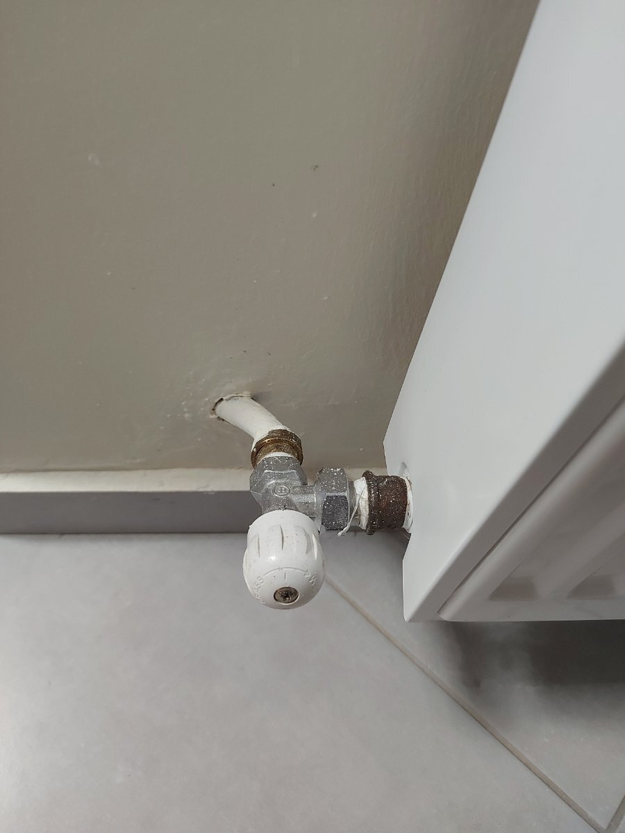

vasilllis Δημοσ. 5 Νοεμβρίου 2024 Δημοσ. 5 Νοεμβρίου 2024 Στις 3/11/2024 στις 11:36 ΜΜ, insoholic είπε Ναι θα το δοκιμασω λιγο κλεινοντας τις βανες. Μετρησα ποσες στροφες κανουν για να κλεισουν και ειναι 5 περίπου. Οπότε εβαλα σημάδι και σε οσα ειναι διπλα στον θερμοστατη το εκανα στις 3 στροφες, ενω τα υπολοιπα ειναι στις 5 που ειναι φουλ ανοικτά. Αν δω οτι καλυπτει η λύση ειτε το αφηνω ετσι ειτε παίρνω θερμοστατικες για να μπορω ευκολα να αλλάζω κλίμακα. Δεν ξερω αν πρεπει να κλεινω και τις κρυες βανες τοσο οσο τις ζεστές ή δεν παίζει ρολο; Δεν ξερω καν τι διακοπτες και συστημα εχεις.Σε γενικες γραμμες παντως ειναι ενα μετρο και αυτο να μειωσεις την αποδοση του.Ανεβασε φωτο. Στις 4/11/2024 στις 12:43 ΜΜ, alefther είπε λαθος ειναι να κλεισουν και οι δυο βανες η επιστροφη μενει παντα πληρως ανοιχτη, ο ελεγχος της παροχης γινεται απο την προσαγωγη, ειτε χειροκινητα ειτε με θερμοστατικη Χωρις να ξερεις τι συστημα εχει πως αποφανθηκες οτι ειναι λαθος? Στις 4/11/2024 στις 1:19 ΜΜ, vagos789 είπε ποια η διαφορα με το να ανεβασεις απλως την επιθυμητη θερμοκρασια στον θερμοστατη; Θα ζεσταινονται ολα τα δωαμτια και δεν το θελει. Στις 4/11/2024 στις 2:05 ΜΜ, hp8 είπε Έχεις δίκιο Ότι δίνεις στο σώμα πρέπει και να παίρνεις για την εξισορρόπηση του δικτύου Βέβαια η μελέτη πρέπει να δίνει τα στοιχεία που απαιτούνται και οι εγκαταστατες να τα τηρούν Λόγο του μπάχαλου που συμβαίνει έχουμε τα προβλήματα όπως αυτό εδώ του μέλους Γι αυτό και του πρότεινα την δοκιμή με τους διακόπτες και την ρύθμιση είσοδο - έξοδο προκειμένου στα σώματα με τον στραγγαλισμο να μην δημιουργηθεί ανισορροπία στο δίκτυο ΥΓ: Προσωπικά θερμοστατικες σε συστήματα με απλό κυκλοφορητή δεν θα έβαζα Με ινβερτερ πιθανόν οι κεφαλές να μην δημιουργούν θέμα Κανενα δικιο δεν εχει.Συμφωνώ βεβαια για την ανωμαλη ροη ειτε με βανες ειτε χωρις. 7 ώρες πριν, The_Judas είπε Πάλι όμως δεν θα δουλεύει ο λέβητας για να θερμάνει το πιο κρύο δωμάτιο; ή όταν δουλεύει για να τροφοδοτεί π.χ 1 σώμα αντί για 3 κάνει εξοικονόμηση; Δεν χρεωνεται ποσες ωρες δουλευει ο καυστηρας για αυτον αλλα ποση ενεργεια-ζεστο νερο- καταναλωνει. 7 λεπτά πριν, xsterg είπε δεν ειναι το ιδιο. κλεινοντας βανες κοβεις την παροχη με οχι κομψο τροπο και φυσικα οχι ρυθμιζοντας την θερμοκρασια. απλα κοβεις την παροχη του νερου και μαλιστα οχι γραμμικα. τωρα για το δευτερο ερωτημα ειτε τις κρυες ειτε τις ζεστες κλεισεις ειναι το ιδιο και το αυτο αφου ειναι σε σειρα με το ολο κυκλωμα. Το ιδιο ακριβως κανουν οι θερμοστατικες .Κοβουν την ροη. Εικαζετε χωρις να γνωριζετε στοιχεια της εγκαταστασης του. 2
insoholic Δημοσ. 5 Νοεμβρίου 2024 Μέλος Δημοσ. 5 Νοεμβρίου 2024 3 hours ago, xsterg said: δεν ειναι το ιδιο. κλεινοντας βανες κοβεις την παροχη με οχι κομψο τροπο και φυσικα οχι ρυθμιζοντας την θερμοκρασια. απλα κοβεις την παροχη του νερου και μαλιστα οχι γραμμικα. τωρα για το δευτερο ερωτημα ειτε τις κρυες ειτε τις ζεστες κλεισεις ειναι το ιδιο και το αυτο αφου ειναι σε σειρα με το ολο κυκλωμα. Το ιδιο κανει κ η θερμοστατικη κεφαλη. Οταν την εχω στα 2/5 τοτε κόβει το ζεστο νερό. Επομένως δε βλέπω διαφορά απο το να κλείσω κ γω τη βάνα 9 σωματα σε ολο το σπιτι. Εχω κλεισει 1 πολυ μικρο στο wc κλεινοντας τις βανες τελείως. Δεν ξερω πως ειναι συνδεδεμενα μεταξυ τους τα σωματα. Παντως με θερμομετρο που μετρησα εχω 2-3 βαθμους λιγοτερο στα δωματια απο το σαλόνι. Πιστεύω η λυση ειναι να μπουν θερμοστατικες στο σαλονι κ κουζινα που ειναι τα "ζεστα" μερη του σπιτιου ωστε να μειωθει η ροη και στο υπόλοιπο σπιτι να μεινουν στο φουλ. Ετσι καθε φορα που θα αναβει, στο σαλονι θα καιει λιγοτερες θερμίδες Συνεχιζω να υποστηριζω οτι το σωστοτερο συστημα θα ηταν να μπορούσε να θερμανθεί ξεχωριστα το καθε δωμάτιο στη θερμοκρασια που θα εχει οριστει για αυτο. Πχ να υπαρχει Αισθητηρας σε καθε δωμάτιο και αντίστοιχα θερμοστατικες "αυτοματες" οπου ο θερμοστατης θα δινει εντολή να αναβει συγκεκριμενο καλοριφερ σε συγκεκριμενο δωμάτιο. Εμένα αυτο που με ενδιαφερει ειναι να κανω εξοικονόμηση καυσίμου και να εξισορροπησω τη διαφορά στο σπιτι.
vasilllis Δημοσ. 5 Νοεμβρίου 2024 Δημοσ. 5 Νοεμβρίου 2024 Επανω δεξια και αριστερα δεν εχει ταπες το σωμα?Πιστευω αυτος που τα εχει βαλει ηταν γιδοβοσκος πριν γινει υδραυλικος.

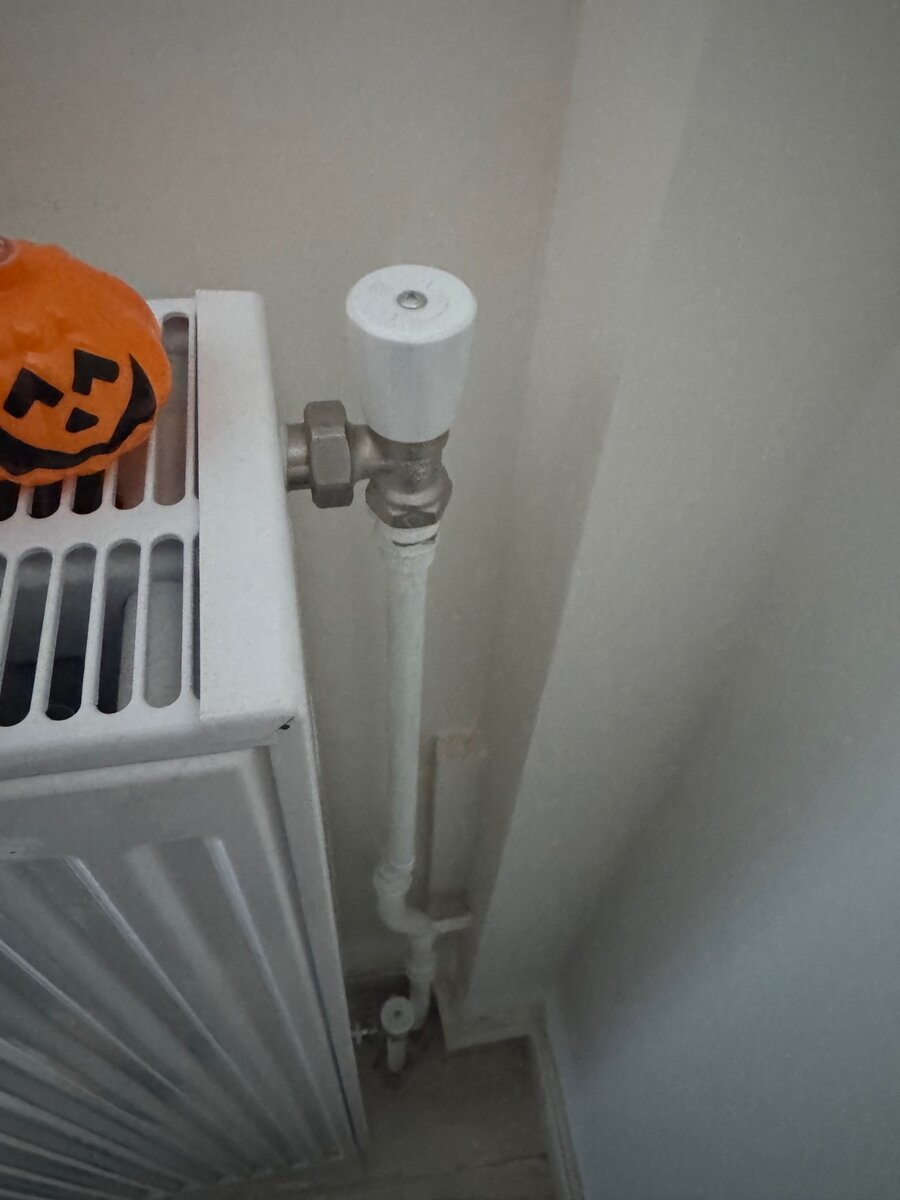

m3ltd0wn Δημοσ. 6 Νοεμβρίου 2024 Δημοσ. 6 Νοεμβρίου 2024 (επεξεργασμένο) 8 ώρες πριν, vasilllis είπε Επανω δεξια και αριστερα δεν εχει ταπες το σωμα?Πιστευω αυτος που τα εχει βαλει ηταν γιδοβοσκος πριν γινει υδραυλικος. Γιατί το λες; κανονικά πρέπει να μπαίνει από πάνω και να βγαίνει από κάτω το ζεστό νερό (ή κάτι τέτοιο); Να ρωτήσω και εγώ. Έχω σώματα καινούργια που βάλαμε μετά από ανακαίνιση. Με βάνες (διακόπτες;) πάνω κάτω όπως στην φωτό. Αν θέλω να βάλω θερμοστατικές κεφαλές είναι "εύκολο" (με την έννοια να μην βγει/αλλάξει θέση το σώμα) ή είναι ολόκληρη ιστορία. Τώρα δεν χρησιμοποιούνται τα σώματα (είναι στο κύκλωμα της κεντρικής/αυτόνομης θέρμανσης) αλλά στο μέλλον θα συνδεθούν με αντλία θερμότητας. Ο γείτονας είναι υδραυλικός και είναι αυτός που τα έβαλε. Ξέρει και αυτός θα κάνει την όποια επιπλέον δουλειά (άδειασμα στο κύκλωμα, χρειάζεται;) απλά ρωτάω χάριν του thread για έχω και εγώ την γνώμη μου. Επίσης, κεφαλές ΚΑΙ διακόπτες μπαίνουν (αν μπαίνουν και αν χρειάζεται). Επεξ/σία 6 Νοεμβρίου 2024 από m3ltd0wn 1
insoholic Δημοσ. 6 Νοεμβρίου 2024 Μέλος Δημοσ. 6 Νοεμβρίου 2024 10 hours ago, vasilllis said: Επανω δεξια και αριστερα δεν εχει ταπες το σωμα?Πιστευω αυτος που τα εχει βαλει ηταν γιδοβοσκος πριν γινει υδραυλικος. Εχει ταπες . Πανω δεξια κανω και εξαερισμο. Ναι κ γω πρωτη φορα ειδα τετοια εγκατάσταση αλλα οταν ειναι εργολαβικες οικοδομές τι περιμενεις.. 1 hour ago, m3ltd0wn said: Γιατί το λες; κανονικά πρέπει να μπαίνει από πάνω και να βγαίνει από κάτω το ζεστό νερό (ή κάτι τέτοιο); Να ρωτήσω και εγώ. Έχω σώματα καινούργια που βάλαμε μετά από ανακαίνιση. Με βάνες (διακόπτες;) πάνω κάτω όπως στην φωτό. Αν θέλω να βάλω θερμοστατικές κεφαλές είναι "εύκολο" (με την έννοια να μην βγει/αλλάξει θέση το σώμα) ή είναι ολόκληρη ιστορία. Τώρα δεν χρησιμοποιούνται τα σώματα (είναι στο κύκλωμα της κεντρικής/αυτόνομης θέρμανσης) αλλά στο μέλλον θα συνδεθούν με αντλία θερμότητας. Ο γείτονας είναι υδραυλικός και είναι αυτός που τα έβαλε. Ξέρει και αυτός θα κάνει την όποια επιπλέον δουλειά (άδειασμα στο κύκλωμα, χρειάζεται;) απλά ρωτάω χάριν του thread για έχω και εγώ την γνώμη μου. Επίσης, κεφαλές ΚΑΙ διακόπτες μπαίνουν (αν μπαίνουν και αν χρειάζεται). Απο οσο εχω διαβάσει κ το εχω ψαξει, μπορεις να βαλεις χωρις να αδειασεις το νερό και μπαινουν ευκολα.. 1
Haldol Δημοσ. 6 Νοεμβρίου 2024 Δημοσ. 6 Νοεμβρίου 2024 1 hour ago, insoholic said: Απο οσο εχω διαβάσει κ το εχω ψαξει, μπορεις να βαλεις χωρις να αδειασεις το νερό και μπαινουν ευκολα.. Πρέπει το σώμα να έχει ήδη θερμοστατικές βαλβίδες. Είναι αυτές που έχουν μία «ακίδα», η οποία ανοιγοκλείνει μερικώς, πατώντας την: Spoiler Αν δεν έχει, και πρέπει η απλή βαλβίδα ν' αντικατασταθεί με θερμοστατική, θα τρέξει νερό. Όχι πολύ διότι θα κλείσουμε το διακόπτη, αλλά θέλει 2-3 πετσέτες. Μετά η θερμοστατική κεφαλή μπαίνει πανεύκολα. Απλά κουμπώνει πάνω στη βαλβίδα. Ίσως τα λέω μπερδεμένα, αλλά στην πράξη μιλάμε για 2 πράγματα. Είναι (1) η θερμοστατική βαλβίδα που δίνει τη δυνατότητα στο σώμα να περιορίσει το νερό, και (2) η θερμοστατική κεφαλή (smart ή απλή) η οποία χειρίζεται τη βαλβίδα... 2
