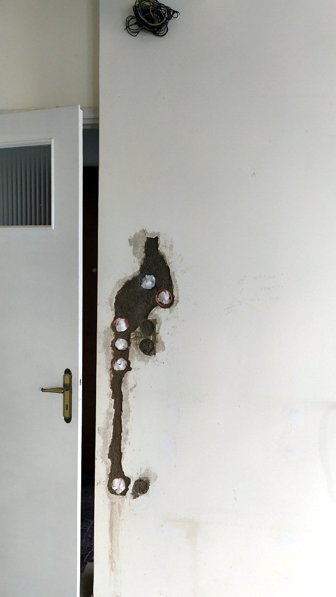

Εαν είναι μερακλής ο εγολάβος ή ο μπογιατζής, όταν σοβατίζουν & βάφουν τα ηλεκτρολογικά κουτιά τότε κάνουν και ένα μικρό σημαδάκι (πόντα) ώστε το έμπειρο μάτι να πιάνει αμέσως που είναι το κουτί. Σε έναν τοίχο δυο ή περισσότερα κουτιά είναι πάντα στο ίδιο ύψος και τα κανάλια είναι μόνο οριζόντια ή κάθετα. Οπότε είναι σχετικά απλό να αναγνωρίσεις που είναι οι καλωδιώσεις. Βεβαια και ο ανιχνευτής καλωδίων τα εντοπίζει εύκολα.
Καμιά φορά όμως γίνονται και υπερβολές. Στην ανακαίνιση που έκανα πρόσφατα, ο δικός μου ηλεκτρολόγος το παραέκανε λίγο με τα κουτιά. Δείτε εδω ... ούτε ένα ουτε δυο ... αλλά 10 ηλεκτρολογικά κουτιά εχω εδω !!!!

16 ώρες πριν, costas_ είπε
Εσένα 1 πρέπει να αφησει και σε καλύπτει ότι υπάρχει γραμμή.
