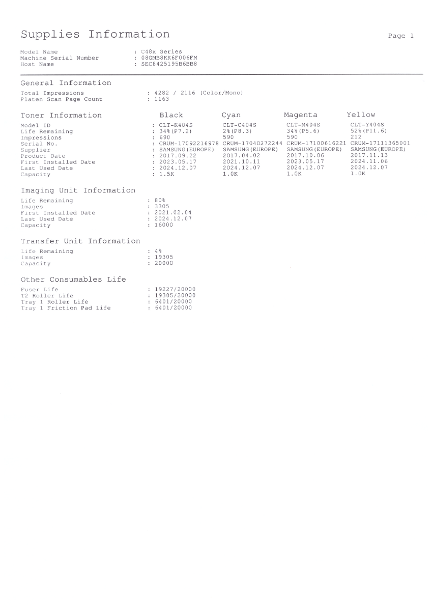

Dim56_12 Δημοσ. 7 Δεκεμβρίου 2024 Μέλος Δημοσ. 7 Δεκεμβρίου 2024 Δεν τον πουλαω απλως ειχα βαλει την αγγελια καταλαθως Επισης ο εκτυπωτης δεν μου ζηταει drum Σας στέλνω το χαρτι <<supplies info>> να δείτε τι χρειάζεται επισης δεν τον κιταγα χτες , τον εχω εδω και εναν μηνα απλώς εκανα μια συζητηση! Πείτε μο λίγο κάποιος ακριβως τι χρειάζεται! σας στελνω το χαρτι Τι χρειάζεται?
29gk Δημοσ. 8 Δεκεμβρίου 2024 Δημοσ. 8 Δεκεμβρίου 2024 Transfer Belt και Κυανο τονερ. Για περισσοτερες και πιο εγκυρες πληροφοριες σε οτι ζητας, παρε την υποστηριξη της ΗΡ που εχει αναλαβει τα Samsung αν και το πιθανοτερο ειναι να σε παραπεμψουν σε συνεργατη τους, κατι που σημαινει προσφορα με αλμυρη τιμη. Πρακτικα παντως, εαν ηταν μονον το τονερ, θα αξιζε να ασχοληθεις, αλλα με το transfer belt που αν το βρεις θα το πληρωσεις ακριβα κι αν το αντικαταστησεις ρισκαρεις κι αλλη μεγαλη βλαβη την επομενη ημερα, δεν συμφερει ουτε σε χρονο ουτε και σε χρημα η ασχολια.
Kthulhou Δημοσ. 8 Δεκεμβρίου 2024 Δημοσ. 8 Δεκεμβρίου 2024 (επεξεργασμένο) χρειάζεται το secondary transfer ROLLER (όχι belt / itb) και μπλέ τόνερ από κει κ πέρα, τα ψάχνεις, βλέπεις κόστη κ αποφασίζεις. πας εδώ https://partsurfer.hp.com/ , βάζεις το Product Number του εκτυπωτή κ ψάχνεις για transfer roller Επεξ/σία 8 Δεκεμβρίου 2024 από Kthulhou
SaFiS Δημοσ. 9 Δεκεμβρίου 2024 Δημοσ. 9 Δεκεμβρίου 2024 Ο εκτυπωτής είναι στα τελευταία του. Αν νομίζεις ότι συμφέρει να τον φτιάξεις.... T2 Roller https://www.123ink.gr/Samsung-Transfer-Belt-Samsung-JC93-00708A-JC93-00708A-i82202-t2169172.html Fuser (χρειάζεται τεχνικό για να αλλαχτεί) https://diagramma.gr/analosima/samsung-jc91-01080a-fuser-unit-color-clp365-3305-sl-c410-c430-c460-c480.html
