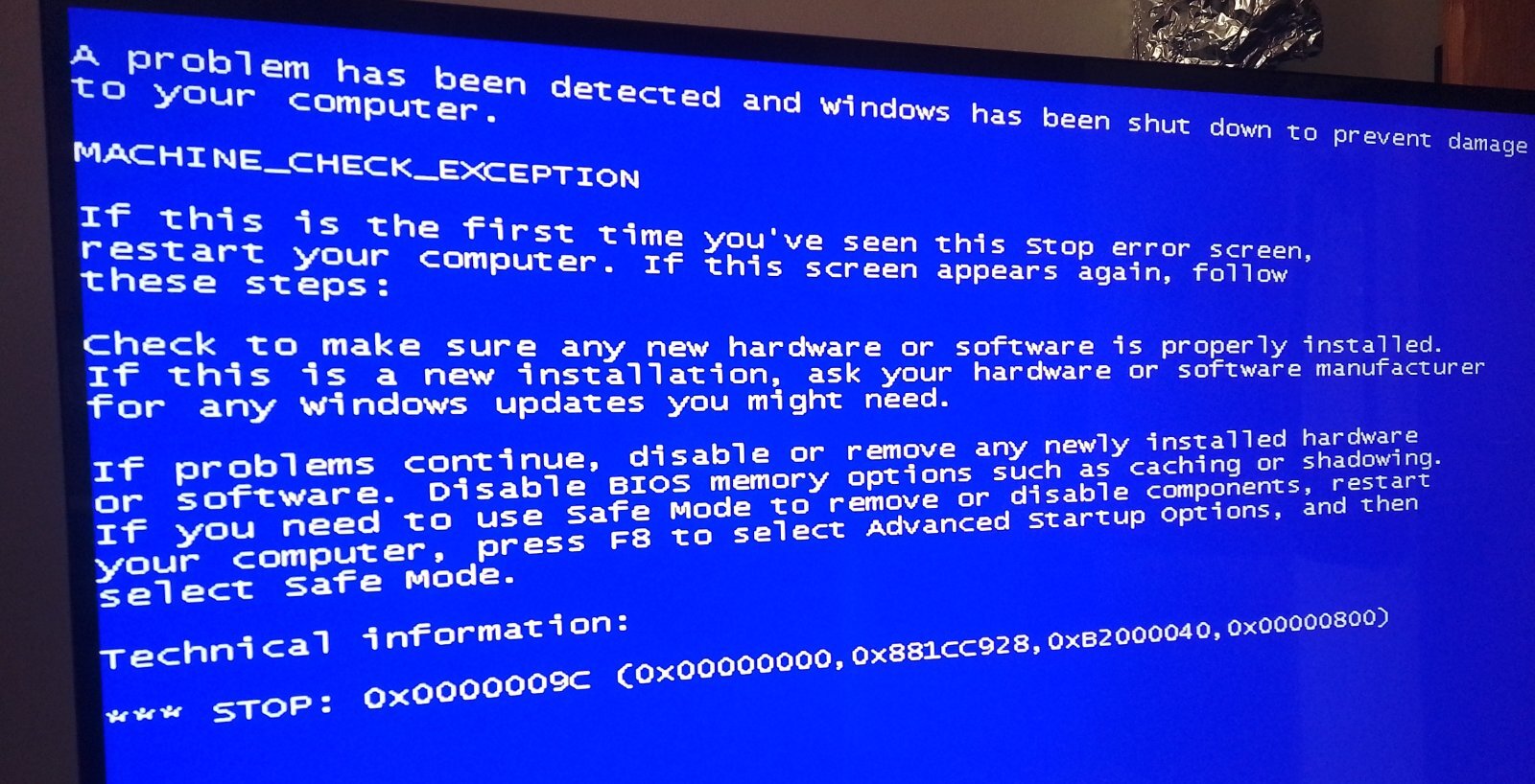

hami21 Δημοσ. 7 Δεκεμβρίου 2024 Δημοσ. 7 Δεκεμβρίου 2024 (επεξεργασμένο) Γεια σας παιδιά εντελώς ξαφνικά και χωρίς δείγμα προδιάθεσης ξαφνικά ο υπολογιστής μου (για εντελώς οικιακή χρήση ίντερνετ Youtube και ετσι) ενώ δουλεύε κανονικά το πρωί που τον άνοιξα προχωράει απ' τα αρχικά στάδια του boot δίνει δλδ την επιλογή για επιλογή είτε τρέξιμο μέσα DVD είτε με τον δίσκο αλλά δεν με άφηνει να μπω στο BIOS με ΤΊΠΟΤΑ! αφού επιλέξω τον δίσκο ως πρωτεύον επιλογή μου πετάει μπλε οθόνη και λέει ότι πρέπει να κάνω όπως διποτε επανεκκίνηση!!και αυτό επαναλαμβάνεται....! Δοκιμάσα τα πάντα.....όπως έβγαλα τις μνήμες....2 των 4gd DDR2 έβγαλα την κάρτα γραφικών έβγαλα και την μπαταρία του bios αλλά δεν μου δίνει επιλογή για να κάνει είσοδο στο bios με την εντολή F2 είτε F11 τι στο καλό γίνετε? Να τα έπαιξε η μητρική? Να έχει θέμα με τις μνήμες? Δεν ξέρω τι να σκεφτώ....! Κάποια γνώμη? Η μητρική είναι η Asrock G31M-S Επεξ/σία 7 Δεκεμβρίου 2024 από hami21
nickol-us Δημοσ. 7 Δεκεμβρίου 2024 Δημοσ. 7 Δεκεμβρίου 2024 Όταν λες επιλέγεις το δίσκο, εννοείς σκληρό; Σου πέρασε από το μυαλό ότι μπορεί να "χτύπησε"; Δοκίμασες να τον αποσυνδέσεις; Σπαμάρεις το del(επαναλαμβανόμενα) με το που πατήσεις το power button ;
hami21 Δημοσ. 7 Δεκεμβρίου 2024 Μέλος Δημοσ. 7 Δεκεμβρίου 2024 1 ώρα πριν, nickol-us είπε Όταν λες επιλέγεις το δίσκο, εννοείς σκληρό; Σου πέρασε από το μυαλό ότι μπορεί να "χτύπησε"; Δοκίμασες να τον αποσυνδέσεις; Σπαμάρεις το del(επαναλαμβανόμενα) με το που πατήσεις το power button ; Ναι τον σκληρό....! Δοκιμάσα δύο δίσκους διαφορετικους αλλά δεν κάνει τίποτα βγάζει αυτό! Στην φώτο... Πάλι και που το δοκίμασα δεν με αφήνει να μπω στο BIOS καθόλου!
