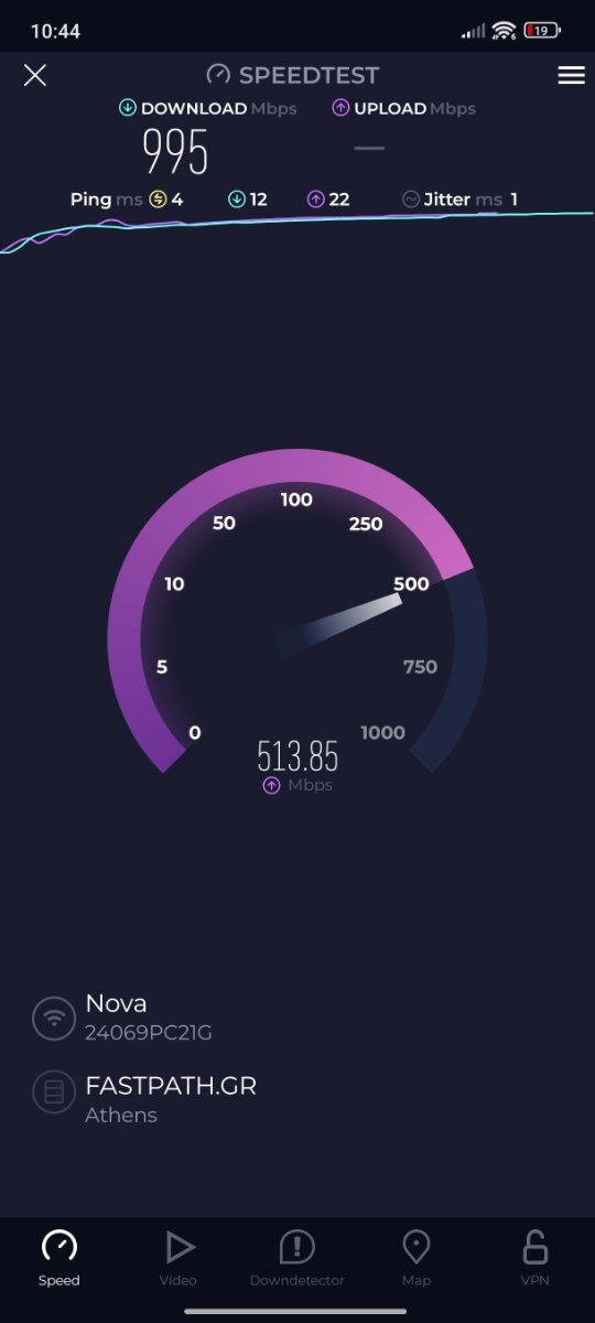

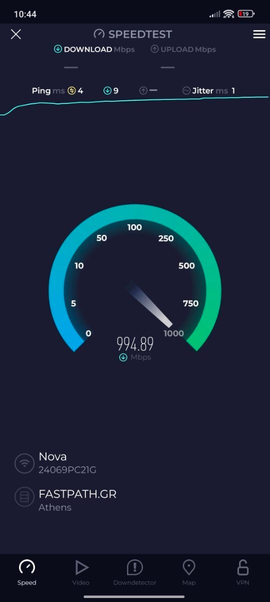

Geralt_Haute_Bellegarde Δημοσ. 12 Μαρτίου Δημοσ. 12 Μαρτίου 6 ώρες πριν, poulinos είπε αν το λινκ ειναι σταθερο δηλαδη το Pon αναβει σταθερα τοτε εχει δηλωθει το serial. αν αναβοσβηνει καπου υπαρχει θεμα.ειτε ινας ειτε serial κτλ. Είχες δίκιο τελικά δηλώσαν το νεο ont id(serial) στο olt απο το πρωί και όλα καλά πλέον επιτέλους έχω γρήγορο ίντερνετ στο σπίτι μου! Πρώτη φορά οπτικές ίνες σαν παιδί κάνω ναι ρε, ναι , ναιιιιιιιιιι!!!!! 3
