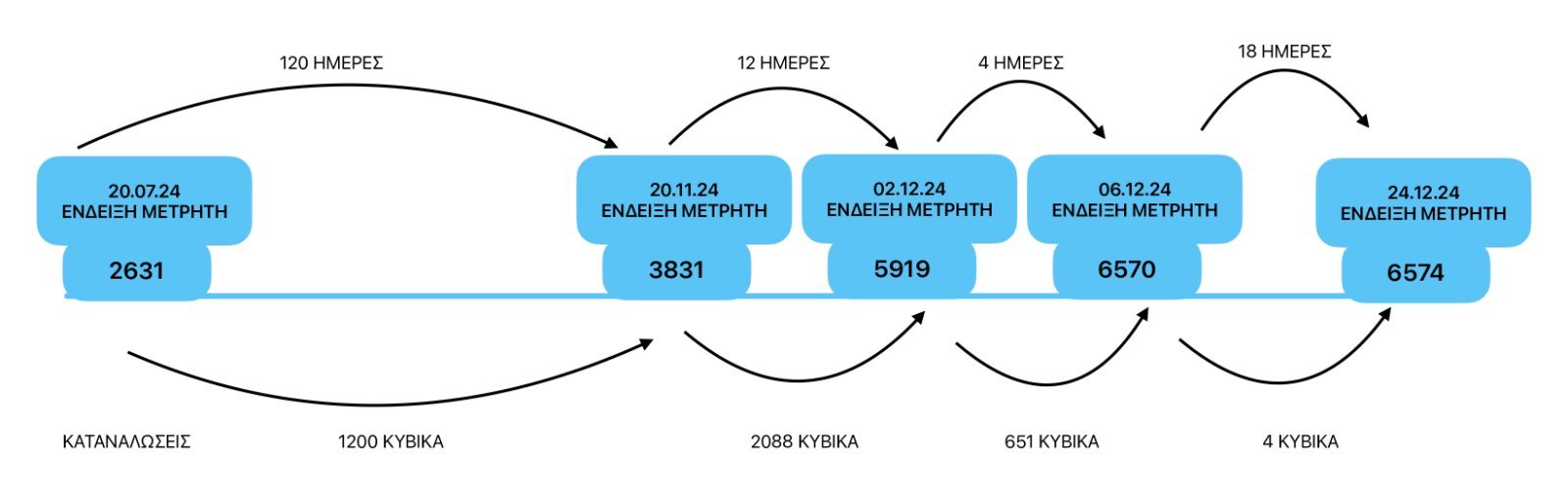

Καλημέρα και ευχαριστώ για το ενδιαφέρον. Σκόπευα και εγώ κάποια στιγμή να ενημερώσω για το θέμα.
Αρχές Ιανουαρίου επισκέφτηκα πάλι την ΕΥΑΘ και δεν μπόρεσε πάλι να υπάρξει κάποια συνεννόηση. Αποφασίζω να κάνω ένσταση ηλεκτρονικά μέσω της ιστοσελίδας της ΕΥΑΘ. Εκεί διαπιστώνω ότι έχω περιθώριο 150 χαρακτήρες (σχεδόν δύο προτάσεις) για να εξηγήσω όλο το ιστορικό. Παρ' όλ' αυτά όμως καταθέτω την ένσταση και συνημμένο το χαρτί του τεχνικού ελέγχου ότι δεν διπιστώθηκε διαρροή. Μετά από μία εβδομάδα μου στέλνουν απάντηση ότι λόγω διαρροής δικαιούμαι έκπτωση.
Επισκέπτομαι εκ νέου την ΕΥΑΘ για να καταθέσω ένσταση εγγράφως. Με την έγγραφη ένσταση μου δίνεται η δυνατότητα να αναπτύξω πλήρως το ιστορικό και να καταθέσω επίσης και μία σειρά συνημμένων εγγράφων. Στην ένσταση ζητώ να μην ληφθούν υπόψη οι τελευταίες μετρήσεις και να μου καταλογιστούν τα συνήθη 45m3 κάθε τετραμήνου.
Η παρατήρηση του χρήστη nvel "Να ρωτήσεις στην ευαθ πως ένας μετρητής με Qn=1.5 μπορεί να μετρά 195m3 ανά ημέρα" με οδήγησε να ψάξω λίγο παραπάνω τις τεχικές προδιαγραφές των υδρομέτρων. Έτσι στην ένσταση αναφέρω "  Επίσης σύμφωνα με την ΚΥΑ Φ2-1393-2007 (ΦΕΚ 521Β΄) (συνημμένο 4) ο λόγος υπερφόρτωσης Q4 προς την μόνιμη παροχή Q3, πρέπει να είναι Q4/Q3=1,25.  Στην συγκεκριμένη περίπτωση εξετάζουμε αυτό θα ανάγονταν σε 7,25/1,5= 5,8, επιβεβαιώνοντας την αστοχία του υδρομέτρου."  Δηλαδή για κάποιο διάστημα το υδρόμετρο λειτουργούσε στα κόκκινα και κατέγραφε 7,25 κυβικά την ώρα  ενώ το υδρόμετρο φέρει ένδειξη Qn=1,5 m3 . Δεν είμαι τεχνικός και δεν έχω σχέση με τον χώρο αλλά θεώρησα σωστό να το αναφέρω.
Μετά από λίγες μέρες με πήραν τηλέφωνο από την ΕΥΑΘ και μου είπαν ότι εκ παραδρομής έλαβαν το χαρτί της μη διαρροής ως διαρροής στην πρώτη ένταση που έγινε ηλεκτρονικά. Όσο για την έγγραφη ένσταση μου είπαν ότι θα το διερευνήσουν και θα μου απαντήσουν . 'Έχουν περάσει δύο εβδομάδες και ακόμα περιμένω.
Ευχαριστώ και πάλι για το ενδιαφέρον.

Καλημέρα και χρόνια πολλά. Τελικά δεν βρεθηκε άκρη με την ΕΥΑΘ. Με πήραν τηλέφωνο την Παρασκευή (ένα μήνα μετά το τελευταίο τηλεφώνημά τους) στις 15:00 και ένας υπάλληλος μου είπε ότι ισχύει η έκπτωση λόγω διαρροής. Του ανέφερα ότι έχω καταθέσει δισέλιδη έγγραφη ένσταση και περίμενα τουλάχιστον μία αιτιολογημένη απάντηση (εγγράφως ή σε email) αποδοχής ή απόρριψης της ένστασής μου. Μου είπε ότι δεν γνωρίζει το θέμα και ότι μόνο επικοινώνησε για να με ενημερώσει ότι μπορώ να πληρώσω σε δόσεις το ποσό που προκύπτει μετά την έκπτωση. Δυστυχώς ενώ είχα αιτηθεί και έλεγχο του ρολογιού, δεν ασχολήθηκαν ούτε με αυτό.
Η επόμενη κίνηση μου θα ήταν να καταγγείλω την ΕΥΑΘ στις εποπτεύσες αρχές, αλλά δυστυχώς δεν υπάρχει η δυνατότητα αυτή στο https://kataggelies.mindev.gov.gr/ . Ακόμα χειρότερα ενώ οι εταιρίες ύδρευσεις υπάγονται πλέον  στην ΡΑΕΥΥ (Ρυθμιστική Αρχή Ενέργειας Αποβλήτων, Ενέργειας και Υδάτων), ούτε στο αντίστοιχο site (Myrae ) υπάρχει η δυνατότητα καταγγελίας για εταιρίες ύδατος.
Τελευταία ίσως λύση θα ήταν η δικαστική επίλυση του προβλήματος, κάτι που θα απαίτουσε όμως χρόνο και χρήμα.

Η κατανάλωση έχει επανέλθει στα φυσιλογικά επίπεδα των προηγούμενων λογαριασμών. Από 6 Δεκεμβρίου που αντιλήφθηκα το σημείωμα του ελεγκτή της ΕΥΑΘ στο υδρόμετρο, οι ενδείξεις είναι φυσιολογικές χωρίς καμία παρέμβαση.
