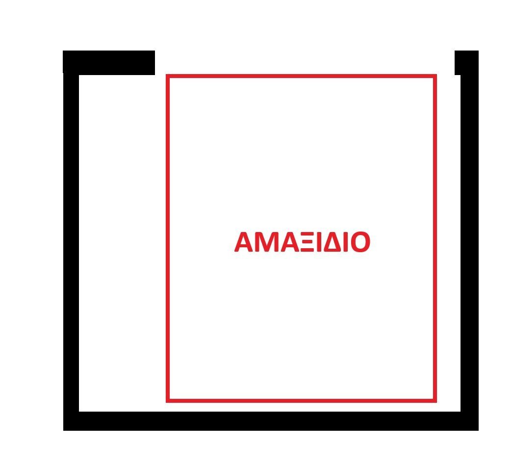

teot Δημοσ. 1 Απριλίου Δημοσ. 1 Απριλίου 6 ώρες πριν, xsterg είπε και εμενα αυτο ειναι ενα απο τα ερωτηματα μου. οταν μπαινει ανοιγομενη πορτα εστω και ελαχιστα θα μειωθει ο ωφελιμος χωρος της εισοδου. εαν ενα καροτσακι χωραει οριακα πριν, μετα δεν θα μπαινει καθολου. ειπα στους εγκαταστατες να βαλουμε αντι για πορτες φωτοκυταρο κουρτινα αλλα λενε οτι δεν το δεχεται ο κανονισμος. ετσι ειπαν. δεν ξερω εαν ειναι αληθεις η εαν το ειπαν για να βγαλουν περισσοτερα. Στην δικιά μου περίπτωση δεν εχω πρόβλημα με το φάρδος της πόρτας γιατί το αμαξιδιο που χρησιμοποιώ δεν ειναι το κανονικό της που οριακά για 1 cm δεν χωράει (πορτα 62,5 αμαξίδιο 63,5 ) , αλλά το αμαξίδιο που κατεβαίνει σκάλες (εχω 8 σκαλιά μετα το ασανσέρ για να βγεί στον δρόμο) και αυτο είναι πιο στενό... το πρόβλημα που έχω ειναι οτι χωραει οριακά και αν μπουν πορτες ορικα δεν θα χωραει αλλα και δεν θα υπάρχει ο χωρος να κλεισουν. 5 ώρες πριν, Inuyasha είπε Αν υπάρχει θέμα με καροτσάκι Πας είτε σε τύπου Bus, είτε αν και πάλι δεν χωράει μπαίνει εσωτερική αυτόματη πόρτα (σαν συρόμενη) Ευχαριστω για την απάντηση. Αυτες μπορουν να μπουν σε υπάρχοντα θαλαμίσκο η πρεπει να αλλαχθει;
Moderators Inuyasha Δημοσ. 1 Απριλίου Moderators Δημοσ. 1 Απριλίου 12 λεπτά πριν, teot είπε Στην δικιά μου περίπτωση δεν εχω πρόβλημα με το φάρδος της πόρτας γιατί το αμαξιδιο που χρησιμοποιώ δεν ειναι το κανονικό της που οριακά για 1 cm δεν χωράει (πορτα 62,5 αμαξίδιο 63,5 ) , αλλά το αμαξίδιο που κατεβαίνει σκάλες (εχω 8 σκαλιά μετα το ασανσέρ για να βγεί στον δρόμο) και αυτο είναι πιο στενό... το πρόβλημα που έχω ειναι οτι χωραει οριακά και αν μπουν πορτες ορικα δεν θα χωραει αλλα και δεν θα υπάρχει ο χωρος να κλεισουν. Ευχαριστω για την απάντηση. Αυτες μπορουν να μπουν σε υπάρχοντα θαλαμίσκο η πρεπει να αλλαχθει; Και σε υπάρχοντα μπαίνουν με αρκετή δουλειά, κοίτα λογικά και οι σε συρόμενη θα πρέπει να πάτε αν είναι τόσο οριακά μπροστά αν και υπάρχει περίπτωση να σας καλύπτει και Bus αλλά έτσι κουτουρού δεν περνώ όρκο 1

teot Δημοσ. 1 Απριλίου Δημοσ. 1 Απριλίου 6 λεπτά πριν, Inuyasha είπε Και σε υπάρχοντα μπαίνουν με αρκετή δουλειά, κοίτα λογικά και οι σε συρόμενη θα πρέπει να πάτε αν είναι τόσο οριακά μπροστά αν και υπάρχει περίπτωση να σας καλύπτει και Bus αλλά έτσι κουτουρού δεν περνώ όρκο Ευχαριστω Περιμένουμε και απο τον συντηρητή να μας πει τι λύσεις υπάρχουν και την προσφορά...
