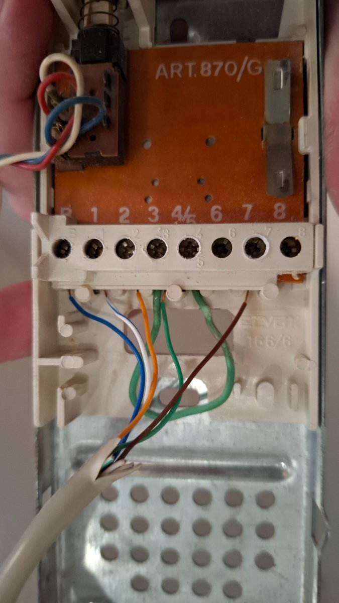

Σε πολυκατοικία υπάρχει το εργολαβικό θυροτηλέφωνο Elvox 870.
Επειδή το έχει ρημάξει η κόρη γιατί βρίσκεται χαμηλά είπα να το αλλάξω και να το πάω πιο ψηλά.
Η σύνδεσμολόγια που υπήρχε στο 870 φαίνεται εδώ:
Πήρα το CTC 501 και προσπάθησα να κάνω τις αντίστοιχες συνδέσεις σύμφωνα με τον πίνακα αντικατάστασης που βρήκα και επισυνάπτω.
Δεν ακούγεται ο ήχος του κουδουνιού όταν πατάει το κουδούνι κάποιος στημ είσοδο.
Έχω τις εξής απορίες αν μπορεί κάποιος να βοηθήσει.
1) Στο σχέδιο αντικατάστασης αναφέρει το καλώδιο 6 να πάει στο S. Όμως όπως φαίνεται στην εικόνα στο παλιό δεν είχε τπτ στο 6, είχε όμως στο B το οποίο το έβαλα στο S αλλά και πάλι δεν ακούγεται το κουδούνι.
2) Στο παλιό δεν βρίσκω βομβητή, εκτός κ αν κάτι δεν καταλαβαίνω. Μήπως ο τρόπος σύνδεσης ήταν χωρίς βομβητή γιατί όταν χτυπάς από κάτω, ακούς το κουδούνι από την μπουτονιέρα.
Μήπως χρειάζομαι απλά έναν βομβητή?
Όμως το θυροτηλεφωνο 501 υποτίθεται πως έχει ενσωματωμένο βομβητή...
Σας ευχαριστώ για τον χρόνο σας!
