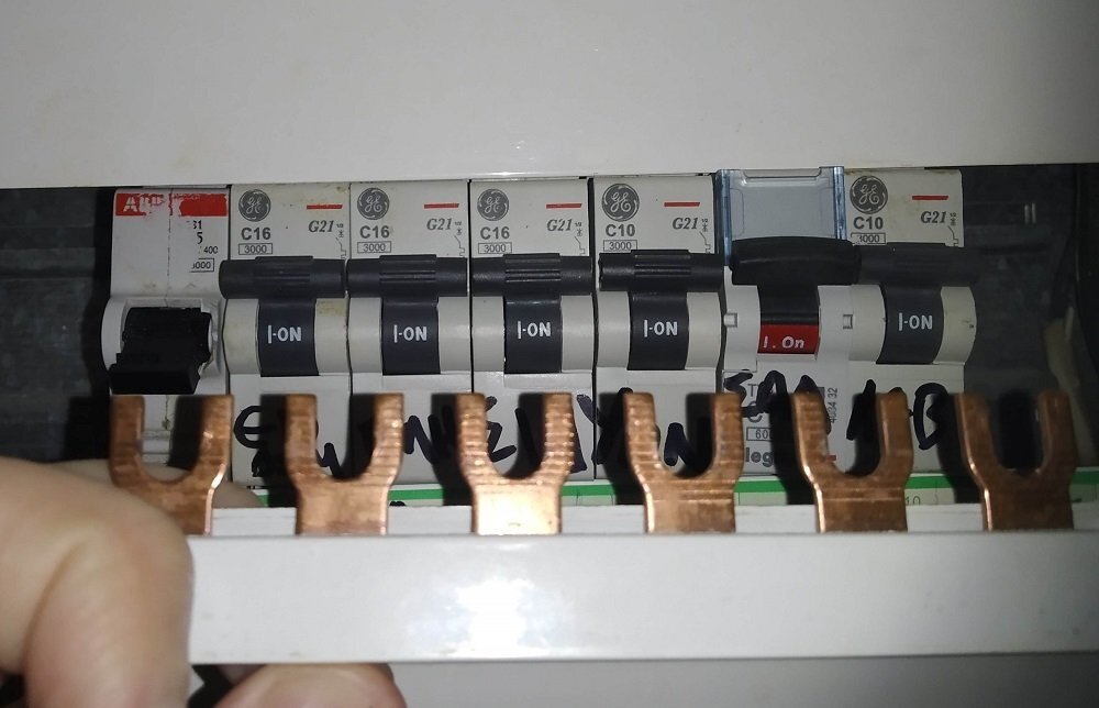

ekrepali Δημοσ. 5 Ιανουαρίου Δημοσ. 5 Ιανουαρίου Ενδιαφέρομαι γι'αυτή την ασφάλεια... Ηager 1P 10A 6000 C https://www.meidanis.gr/el/automati-asfaleia-1p-10a-6ka-kampulis-c-53-mcn110.html Πώς μπορώ να ξέρω αν είναι συμβατή με τη γέφυρα U Type που έχω στον πίνακα; Spoiler Διότι παλιά είχα παραγγείλει μια άλλη ABB... και ήταν για άλλη γέφυρα. 👇 Spoiler Γράφει κάπου πάνω στην ασφάλεια ή υπάρχουν κάπου τα χαρακτηριστικά της με τι γέφυρα είναι συμβατή; Γιατί στο site του Μεϊδάνη πχ, γράφει Τοποθέτηση: Ράγα DIN... και φαντάζομαι εννοεί τη ράγα που πατάει η πλάτη της ασφάλειας κι όχι τη συνδεσμολογία της.

ekrepali Δημοσ. 5 Ιανουαρίου Μέλος Δημοσ. 5 Ιανουαρίου 1 hour ago, BigBlack said: Δεν είναι συμβατή 44 minutes ago, nvel said: είναι συμβατή Ποιος απ'τους 2 έχει δίκιο; 😄 7 μικροαυτόματοι είναι... συνδέονται παράλληλα με γέφυρα αυτού του τύπου. Γείωση είναι αυτή η γέφυρα; Ότι κι αν είναι, πως διάολο βλέπω online αν είναι συμβατός ο μικροαυτόματος που θέλω να αγοράσω; Spoiler
BigBlack Δημοσ. 5 Ιανουαρίου Δημοσ. 5 Ιανουαρίου (επεξεργασμένο) 27 minutes ago, ekrepali said: Ποιος απ'τους 2 έχει δίκιο; 😄 7 μικροαυτόματοι είναι... συνδέονται παράλληλα με γέφυρα αυτού του τύπου. Γείωση είναι αυτή η γέφυρα; Ότι κι αν είναι, πως διάολο βλέπω online αν είναι συμβατός ο μικροαυτόματος που θέλω να αγοράσω; Hide contents Αυτό λέγεται μπάρα διανομής ή μπάρα γεφύρωσης ή busbar. Δεν είναι γείωση, απλή γεφύρωση είναι για να παίρνουν ρεύμα από το ίδιο καλώδιο φάσης (ή/και ουδέτερου οι διπολικές). Από την δικιά μου εμπειρία, οι διχαλωτές σαν κι αυτήν που δείχνεις δεν χωράνε στις στάνταρ ασφάλειες, έχουν μεγαλύτερο πλάτος τα δίχαλα από το πλάτος που σου δίνει η ασφάλεια για καλώδια και μπάρες. Το λες κι εσύ, είχες παραγγείλει παλιότερα μια ABB και δεν έκανε, ε, δε θα σου κάνει ούτε η Hager. Για να λέει ο φίλος nvel πως είναι συμβατή, ίσως να έχει κάποιες πιό στενές στο νου του; Δεν γνωρίζω. Γι'αυτό σου ζήτησα και φωτό αλλά όχι της μπάρας. Ήθελα να δω αν είναι παλιότερες οι ασφάλειες και πως συνδέονται με τη μπάρα, να καταλάβω ποιά ιδιαιτερότητα έχεις στον πίνακα. Επεξ/σία 5 Ιανουαρίου από BigBlack 1

nvel Δημοσ. 5 Ιανουαρίου Δημοσ. 5 Ιανουαρίου οι διχαλωτές μπάρες προορίζονται για σύνδεση στην θέση της διχαλωτής μπάρας που διαθέτουν οι μικροαυτόματοι, αν κάποιος προσπαθήσει να τις τοποθετήσει στις θέσεις των καλωδίων ή των ευθείων μπαρών προφανώς δεν χωρούν λόγω πλάτους. Πρέπει να κληθεί ηλεκτρολόγος για την σύνδεση. 1

BigBlack Δημοσ. 5 Ιανουαρίου Δημοσ. 5 Ιανουαρίου (επεξεργασμένο) Αυτή είναι μιά HAGER MCN 110, ίδια με αυτή που θες να παραγγείλεις. Στον κόκκινο κύκλο είναι η θέση σύνδεσης της διχαλωτής μπάρας, η πίσω θέση είναι για καλώδια και περονωτές μπάρες. Αν θελεις να βάλεις διπολική (1P+N ) όμως θα πρέπει να τη συνδέσεις εκτός μπάρας, υπάρχουν ειδικές διπολικές μπάρες για διπολικές ασφάλειες, δε μπορείς να βάλεις διπολικές μπάρες σε μονοπολικές ασφάλειες και τούμπαλιν. Άσε κανέναν ηλεκτρολόγο να κάνει τη δουλειά, θα μπερδευτείς ή θα έχεις -ο μη γένοιτο- κανένα ατύχημα. Υ.Γ. Μ'εβαλες να τρεχω στην αποθήκη βραδιάτικα! 😇 Επεξ/σία 5 Ιανουαρίου από BigBlack 2
