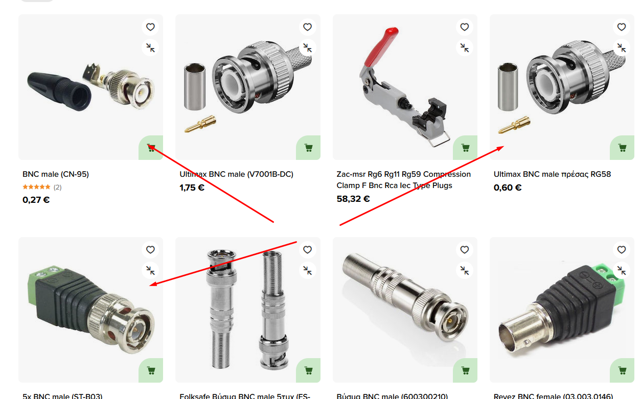

manolis940 Δημοσ. 25 Φεβρουαρίου Δημοσ. 25 Φεβρουαρίου 3 ώρες πριν, Antonisk2003 είπε Οι κάμερες που έχω τώρα συνδέονται στο καταγραφικό με το παλιό το σύστημα το balun. Έτσι δεν το λένε αυτό το σύστημα με το στρογγυλό κονέκτορα? Είναι αναλογικές. Και το καλώδιο που έχει περάσει ο μάστορας δεν είναι Utp προς κάθε κάμερα, έχει μόνο 2 καλωδιάκια μέσα. Τα balun τα οποία αρνούμαι να χρησιμοποιήσω είναι κάτι μ@@@ες οι οποίες συνήθως χρησιμοποιούνται όταν υπάρχει καλώδιο utp και θες να το μετατρέψεις σε BNC δηλαδή το βύσμα που έχουν οι αναλογικές κάμερες. Τέτοιοι ηλεκτρολόγοι συνήθως μάλιστα βάζουν ένα utp για 2 κάμερες ή και περισσότερες μιας και έχει 4 ζεύγη, Θεωρητικά τα balun θα διορθώσουν όποια παραμόρφωση στο σήμα θα προκληθεί αλλά μπορεί και να μην το κάνουν. Έτσι μία 5MP κάμερα δεν είναι περίεργο να συγχρονίζει μόνο στα 1080p. Όταν έχεις ένα σωστό καλώδιο για αναλογικές κάμερες χρειάζεσαι ένα απλό βύσμα. Βιδωτό; Πρεσσάτο; Δεν έχει τόσο σημασία Ο τρόπος μετάδοσης μέσω καλωδίου BNC δεν είναι απαρχαιωμένος όσο λένε κάποιοι. Μια χαρά υπάρχουν κάμερες στα ίδια Megapixel με τις IP και μια χαρά έχουν τις ίδιες δυνατότητες. PTZ, Μικρόφωνο, Ηχείο αν δεν κάνω λάθος πρέπει να υπάρχουν μέχρι και με σήμα συναγερμού. Δεν χρειάζεται να τις αλλάξεις και το πιθανό είναι ότι μια χαρά θα κουμπώσουν στο καινούργιο σου καταγραφικό αν είναι Hikvision καθώς μέχρι και σήμερα υποστηρίζονται όλα τα προτώκολα μετάδωσης αναλογικού σήματος. Νομίζω κάποιες πιο φθηνές σειρές οι οποίες όμως ονομάζονται Hi Look για παράδειγμα υποστηρίζουν μόνο HDTVI χωρίς να είμαι σίγουρος.
