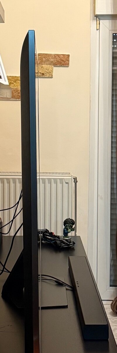

mrvaggos Δημοσ. 21 Ιανουαρίου Δημοσ. 21 Ιανουαρίου Καλημέρα σας. Χθες μου ήρθε η νέα τηλεόραση 75" qn85d. Παρατήρησα ότι έχει μια κλίση προς τα πίσω το πάνω μέρος. Δεν ξέρω αν είναι φυσιολογικό λόγω το ότι η βάση της είναι μόνο στο κάτω μέρος του πάνελ και επειδή είναι μεγάλη κάνει αυτή τη μικρή κλίση. 1-2 εκατοστά η διαφορά. Κατά ταλλα η τηλεόραση δείχνει μια χαρά δεν έχει δηλαδή θέμα το πάνελ σαν εικόνα
greekfragma Δημοσ. 21 Ιανουαρίου Δημοσ. 21 Ιανουαρίου Κλίση εννοείς όπως στέκεται αντί να είναι 90 μοίρες με το έπιπλο είναι στις 90+? ή κατασκευαστικά βλέπεις ανομοιομορφία στη κατασκευή της; δηλαδή το κάτω μισό είναι τέρμα κάθετο και το πάνω μισό κάνει καμπύλη προς τα πίσω; από τη φωτογραφία δε μπορώ να καταλάβω. δοκίμασε με έναν πολύ μεγάλο χάρακα να μας δείξεις την κλίση. αν εννοείς στο σύνολο της κάθετης να έχει λάθος μοίρες πιθανότατα η βάση δεν έχει κουμπώσει σωστά ή η επιφάνεια που ακουμπά έχει από το βάρος λυγίσει προς τα πίσω. μπορείς να δεις και το έπιπλο με ένα αλφάδι. 1
mrvaggos Δημοσ. 21 Ιανουαρίου Μέλος Δημοσ. 21 Ιανουαρίου (επεξεργασμένο) 51 λεπτά πριν, greekfragma είπε Κλίση εννοείς όπως στέκεται αντί να είναι 90 μοίρες με το έπιπλο είναι στις 90+? ή κατασκευαστικά βλέπεις ανομοιομορφία στη κατασκευή της; δηλαδή το κάτω μισό είναι τέρμα κάθετο και το πάνω μισό κάνει καμπύλη προς τα πίσω; από τη φωτογραφία δε μπορώ να καταλάβω. δοκίμασε με έναν πολύ μεγάλο χάρακα να μας δείξεις την κλίση. αν εννοείς στο σύνολο της κάθετης να έχει λάθος μοίρες πιθανότατα η βάση δεν έχει κουμπώσει σωστά ή η επιφάνεια που ακουμπά έχει από το βάρος λυγίσει προς τα πίσω. μπορείς να δεις και το έπιπλο με ένα αλφάδι. Καλημέρα. Σε ευχαριστώ για την απαντηση. Το έπιπλο πιθανολογώ πως δυσκολα να εχει λυγισει λογω βαρους γιατι είναι χοντρο το ξύλο της επιφανεις. Είναι στιβαρό. Όσον αφορά το λύγισμα, όπως το βλέπω και δυστυχώς δεν φαίνεται στην φωτογραφια, είναι αυτο που είπες " δηλαδή το κάτω μισό είναι τέρμα κάθετο και το πάνω μισό κάνει καμπύλη προς τα πίσω". Η καμπύλη είναι 1-2 εκατοστα περιπου. Επίσης η βάση δεν ειναι με διβες, απλα εχει 4 εσοχες στην πλάτη της τηλεόρασης που κουμπώνει η βάση σαν συρταρωτά κάπως. και το είδα πριν την σηκώσω ότι εχει μπει καλα στις εσοχές. Το απόγευμα που θα πάω σπίτι θα τσεκάρω και με αλφάδι και με χάρακα Επεξ/σία 21 Ιανουαρίου από mrvaggos
greekfragma Δημοσ. 21 Ιανουαρίου Δημοσ. 21 Ιανουαρίου Just now, mrvaggos said: Το έπιπλο πιθανολογώ πως δυσκολα να εχει λυγισει λογω βαρους γιατι είναι χοντρο το ξύλο της επιφανειας. Είναι στιβαρό. θα εκπλαγείς πόσο εύκολα σακουλιάζουν οι μελαμίνες Όσον αφορά το λύγισμα, όπως το βλέπω και δυστυχώς δεν φαίνεται στην φωτογραφια, είναι αυτο που είπες " δηλαδή το κάτω μισό είναι τέρμα κάθετο και το πάνω μισό κάνει καμπύλη προς τα πίσω". Η καμπύλη είναι 1 εκατοστο περιπου. η τηλεόραση δεν είναι μικρή. όσο μεγαλύτερη μια επιφάνεια σε τηλεόραση τόσο πιο εύκολα ταλαντώνει και οι δυνάμεις μπορούν να έχουν επίδραση στη συναρμολόγηση των μερών της. το αν ήταν ικανή η ταλάντωση είτε κατά τη τοποθέτηση είτε κατά τη συναρμολόγηση στο εργοστάσιο να σου αφήσει τέτοιο κουσούρι δε μπορούμε να το ξέρουμε. πρόσεξε μήπως η καμπύλη είναι εφέ λόγω της γωνίας που την κοιτάς ή είναι λόγω ανομοιομορφίας στη πλάτη επειδή το πάνω μέρος ας πούμε είναι πιο χοντρό γιατί έχει εσωτερικά και τις ψύκτρες (είναι δηλαδή έτσι λόγω κατασκευής) οπωσδήποτε αλφάδι για το έπιπλο για να αποκλείσουμε τη μελαμίνη και την ανισοκατανομή στο βάρος που μπορεί να προκαλεί κούρμπα λόγω ευλυγισίας. 1
mrvaggos Δημοσ. 21 Ιανουαρίου Μέλος Δημοσ. 21 Ιανουαρίου (επεξεργασμένο) 8 ώρες πριν, greekfragma είπε η τηλεόραση δεν είναι μικρή. όσο μεγαλύτερη μια επιφάνεια σε τηλεόραση τόσο πιο εύκολα ταλαντώνει και οι δυνάμεις μπορούν να έχουν επίδραση στη συναρμολόγηση των μερών της. το αν ήταν ικανή η ταλάντωση είτε κατά τη τοποθέτηση είτε κατά τη συναρμολόγηση στο εργοστάσιο να σου αφήσει τέτοιο κουσούρι δε μπορούμε να το ξέρουμε. πρόσεξε μήπως η καμπύλη είναι εφέ λόγω της γωνίας που την κοιτάς ή είναι λόγω ανομοιομορφίας στη πλάτη επειδή το πάνω μέρος ας πούμε είναι πιο χοντρό γιατί έχει εσωτερικά και τις ψύκτρες (είναι δηλαδή έτσι λόγω κατασκευής) οπωσδήποτε αλφάδι για το έπιπλο για να αποκλείσουμε τη μελαμίνη και την ανισοκατανομή στο βάρος που μπορεί να προκαλεί κούρμπα λόγω ευλυγισίας. Μόλις μέτρησα το έπιπλο με αλφαδι και είναι οκ. Η τηλεόραση ίσως είναι και αυτό που λες να με ξεγελαει η καμπυλοτητα. Πάντως μέτρησα με χαρακα από τον τοίχο πίσω μέχρι την τηλεόραση και πάνω κάτω είχαν απόκλιση ένα εκατοστό. Η αλήθεια είναι πως μετά από αναζήτηση που έκανα και στο reddit, και άλλοι είχαν θέμα με καμπυλοτητα αλλά έλεγαν πως είναι νορμαλ κλπ. (Για τις μεγάλες τηλεοράσεις) Επίσης από τη βάση του επίπλου μέχρι την τηλεόραση δεξιά και αριστερά υπάρχει πάλι μικρή απόκλιση 0.5-1 εκατοστό. Δεν ξέρω αν το υπερναλυω γιατί είναι μεγάλη η τηλεόραση και μου φαίνεται έτσι Επεξ/σία 21 Ιανουαρίου από mrvaggos
greekfragma Δημοσ. 21 Ιανουαρίου Δημοσ. 21 Ιανουαρίου πιθανότατα λόγω μεγέθους της τηλεόρασης μπορεί να έχει την καμπυλότητα και να είναι κάτι όπως και στο reddit που συμβαίνει σε μεγάλες TV. σε αυτές τις μετρήσεις που κάνεις δε μετράς μόνο απόσταση. μετράς με αλφάδι και το σημείο αναφοράς. αν π.χ. ο τοίχος έχει ανομοιομορφία είναι λογικό να βλέπεις διαφορά 0.5-1εκ σε διαφορά ύψους άνω του 1 μέτρου. εν πάσει περιπτώσει αν δεν φαίνεται κάποιο κατασκευαστικό θέμα αυτό που παρατήρησες στα 3 μέτρα από το σημείο θέασης είναι ψιλά γράμματα. 6 minutes ago, mrvaggos said: Μόλις μέτρησα το έπιπλο με αλφαδι και είναι οκ. Η τηλεόραση ίσως είναι και αυτό που λες να με ξεγελαει η καμπυλοτητα. Πάντως μέτρησα με χαρακα από τον τοίχο πίσω μέχρι την τηλεόραση και πάνω κάτω είχαν απόκλιση ένα εκατοστό. Η αλήθεια είναι πως μετά από αναζήτηση που έκανα και στο reddit, και άλλοι είχαν θέμα με καμπυλοτητα αλλά έλεγαν πως είναι νορμαλ κλπ. (Για τις μεγάλες τηλεοράσεις) Επίσης από τη βάση του επίπλου μέχρι την τηλεόραση δεξιά και αριστερά υπάρχει πάλι μικρή απόκλιση 0.5-1 εκατοστό. Δεν ξέρω αν το υπερναλυω γιατί είναι μεγάλη η τηλεόραση και μου φαίνεται έτσι σκέψου πάντως οτι στη φωτογραφία που ανέβασες ακόμα και τα πέτρινα διακοσμητικά στον απέναντι τοίχο είναι τοποθετημένα στραβά χωρίς αλφάδιασμα.
mrvaggos Δημοσ. 21 Ιανουαρίου Μέλος Δημοσ. 21 Ιανουαρίου (επεξεργασμένο) 8 λεπτά πριν, greekfragma είπε σκέψου πάντως οτι στη φωτογραφία που ανέβασες ακόμα και τα πέτρινα διακοσμητικά στον απέναντι τοίχο είναι τοποθετημένα στραβά χωρίς αλφάδιασμα. Οι πέτρες πίσω που φαίνονται είναι σχέδιο να είναι ανομοιομορφες 😁 και είναι σε πλαινο τοίχο. Πάντως όντως το πάνω μέρος της τηλεόρασης από πίσω είναι πιο παχύ και αυτό να επηρεάζει το μάτι και να σε ξεγελαει. Θα το δω και με τον άνθρωπο που θα έρθει για calibration, μήπως του φαίνεται κι αυτού έτσι. Αλλά νομίζω ότι το ψηριζω πολύ και θα το συνηθίσω Επεξ/σία 21 Ιανουαρίου από mrvaggos
greekfragma Δημοσ. 21 Ιανουαρίου Δημοσ. 21 Ιανουαρίου 1 minute ago, mrvaggos said: Οι πέτρες πίσω που φαίνονται είναι σχέδιο να είναι ανομοιομορφες 😁 και είναι σε πλαινο τοίχο. Πάντως όντως το πάνω μέρος της τηλεόρασης από πίσω είναι πιο παχύ και αυτό να επηρεάζει το μάτι και να σε ξεγελαει η όλη κουβέντα ξεκίνησε οτι βλέπεις καμπυλότητα. αν το πάνω μέρος είναι πιο παχύ τσάμπα συζητάμε εξαρχής. μπορούσες πολύ απλά να μετρήσεις το πάχος της οθόνης (διάσταση βάθους) στο πάνω μέρος και στο κάτω. αν πάνω είναι πιο χοντρό το πλαίσιο there you are. φαντάζομαι ξέρεις οτι για να μετρήσεις σωστά το πάχος επάνω λόγω μη ύπαρξης γωνίας, θα πρέπει να φτιάξεις εσύ μία. βασική τριγωνομετρία γυμνασίου. 1
mrvaggos Δημοσ. 21 Ιανουαρίου Μέλος Δημοσ. 21 Ιανουαρίου 5 λεπτά πριν, greekfragma είπε η όλη κουβέντα ξεκίνησε οτι βλέπεις καμπυλότητα. αν το πάνω μέρος είναι πιο παχύ τσάμπα συζητάμε εξαρχής. μπορούσες πολύ απλά να μετρήσεις το πάχος της οθόνης (διάσταση βάθους) στο πάνω μέρος και στο κάτω. αν πάνω είναι πιο χοντρό το πλαίσιο there you are. φαντάζομαι ξέρεις οτι για να μετρήσεις σωστά το πάχος επάνω λόγω μη ύπαρξης γωνίας, θα πρέπει να φτιάξεις εσύ μία. βασική τριγωνομετρία γυμνασίου. Εννοείται πως δεν μέτρησα μέχρι την πλάτη γιστι είναι φυσιολογικό να υπάρχει διαφορά. Αλλά μέτρησα μέχρι το πλαινο της τηλεόρασης το μεταλλικό - πλαστικό. Ευχαριστώ για την βοήθεια
greekfragma Δημοσ. 21 Ιανουαρίου Δημοσ. 21 Ιανουαρίου 3 minutes ago, mrvaggos said: Εννοείται πως δεν μέτρησα μέχρι την πλάτη γιστι είναι φυσιολογικό να υπάρχει διαφορά. Αλλά μέτρησα μέχρι το πλαινο της τηλεόρασης το μεταλλικό - πλαστικό. Ευχαριστώ για την βοήθεια ναι πασάκαμ αλλά μέτρησες από τον τοίχο αγνοώντας οτι η απόσταση από το τοίχο σε τέτοιες διαστάσεις μπορεί να φέρει λάθος μέτρηση για άλλους 5 παράγοντες εκτός της ίδιας της τηλεόρασης. εν πάσει περιπτώσει να χαρείς την τηλεόραση. άμα δουλεύει και δε τη κοιτάς ψυχαναγκαστικά από το πλάι όπως στη φωτογραφία νομίζω το λήξαμε 1
mrvaggos Δημοσ. 21 Ιανουαρίου Μέλος Δημοσ. 21 Ιανουαρίου 9 λεπτά πριν, greekfragma είπε ναι πασάκαμ αλλά μέτρησες από τον τοίχο αγνοώντας οτι η απόσταση από το τοίχο σε τέτοιες διαστάσεις μπορεί να φέρει λάθος μέτρηση για άλλους 5 παράγοντες εκτός της ίδιας της τηλεόρασης. εν πάσει περιπτώσει να χαρείς την τηλεόραση. άμα δουλεύει και δε τη κοιτάς ψυχαναγκαστικά από το πλάι όπως στη φωτογραφία νομίζω το λήξαμε Σε ευχαριστώ πολύ να είσαι καλά 1

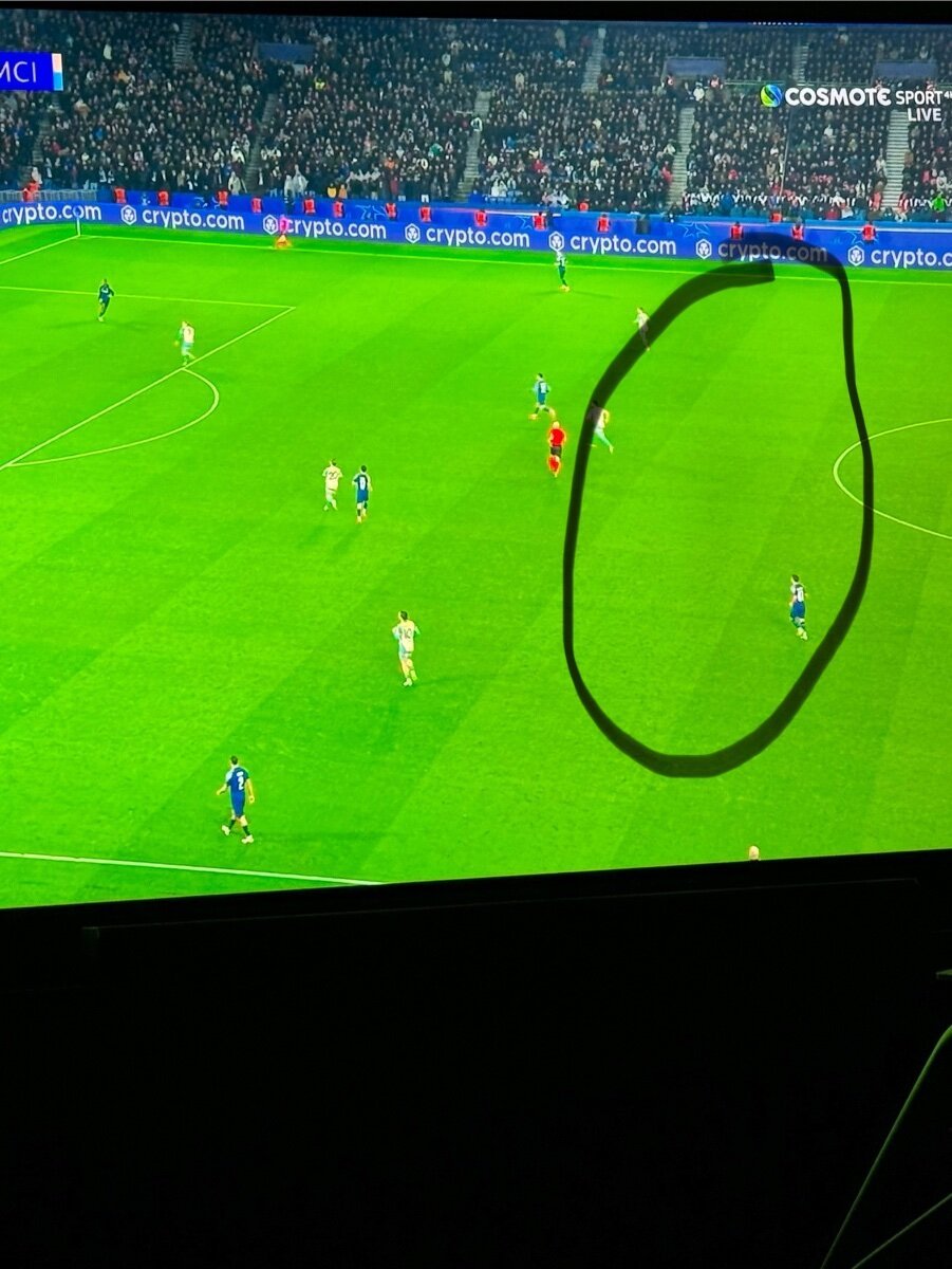

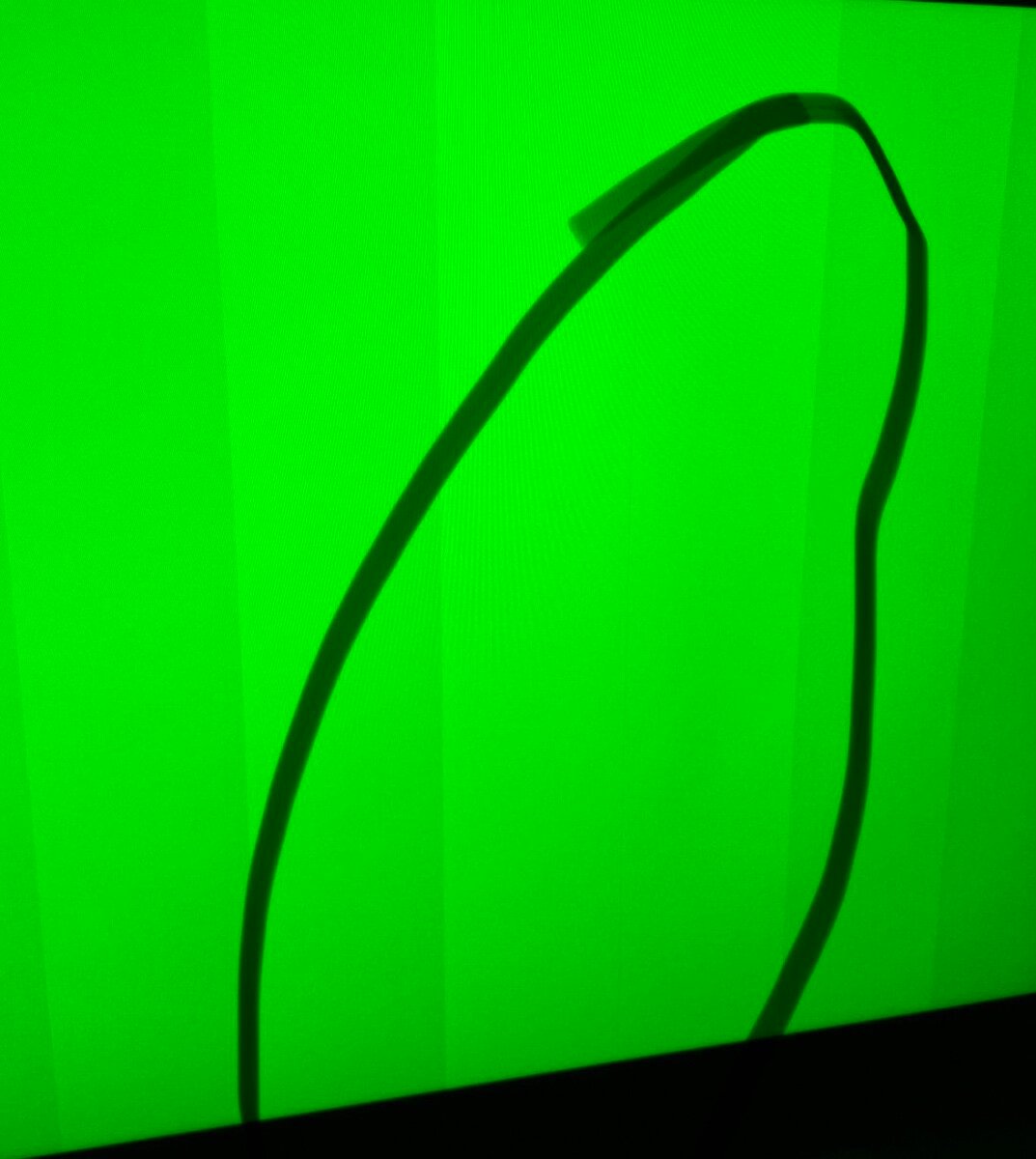

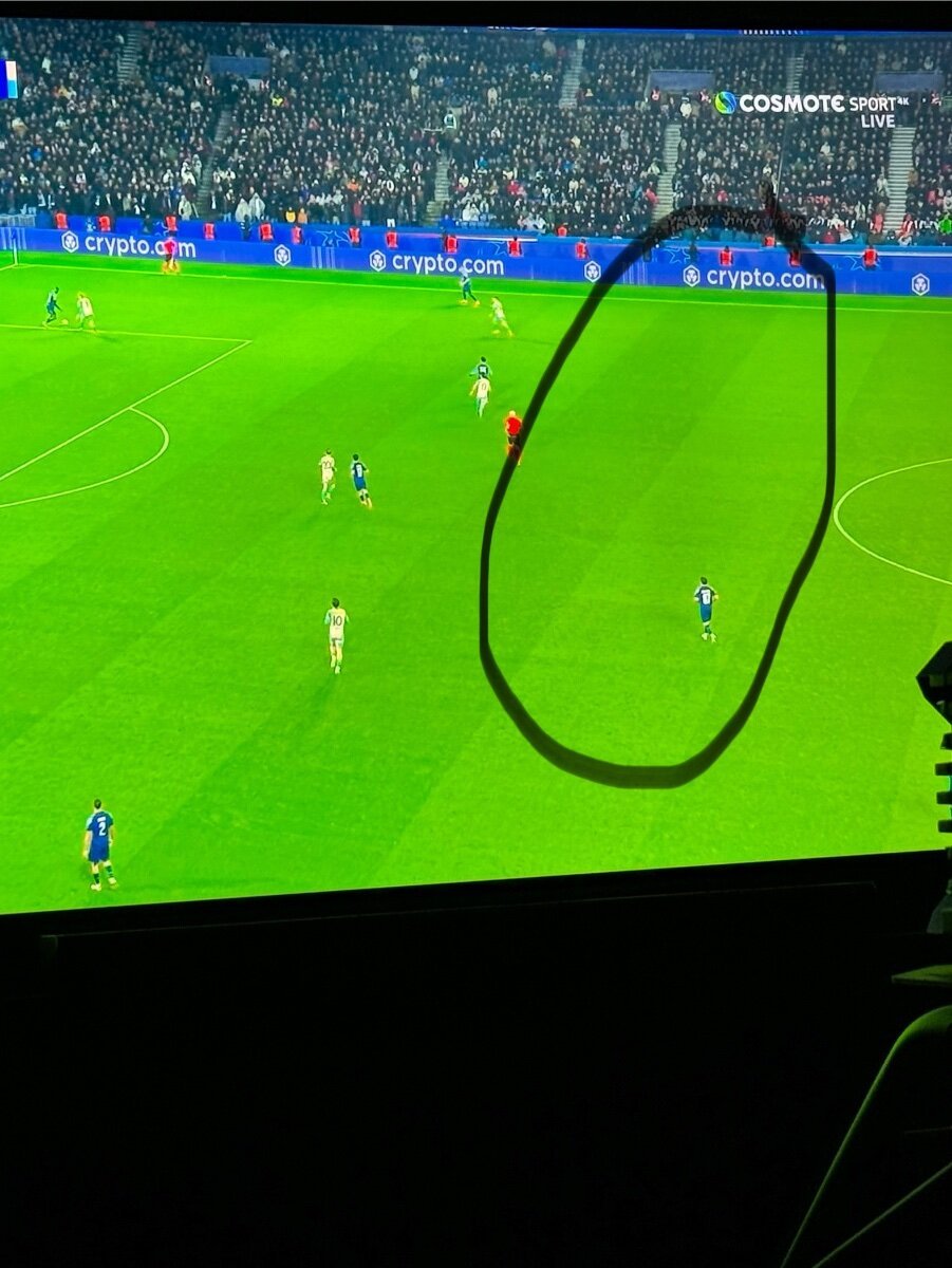

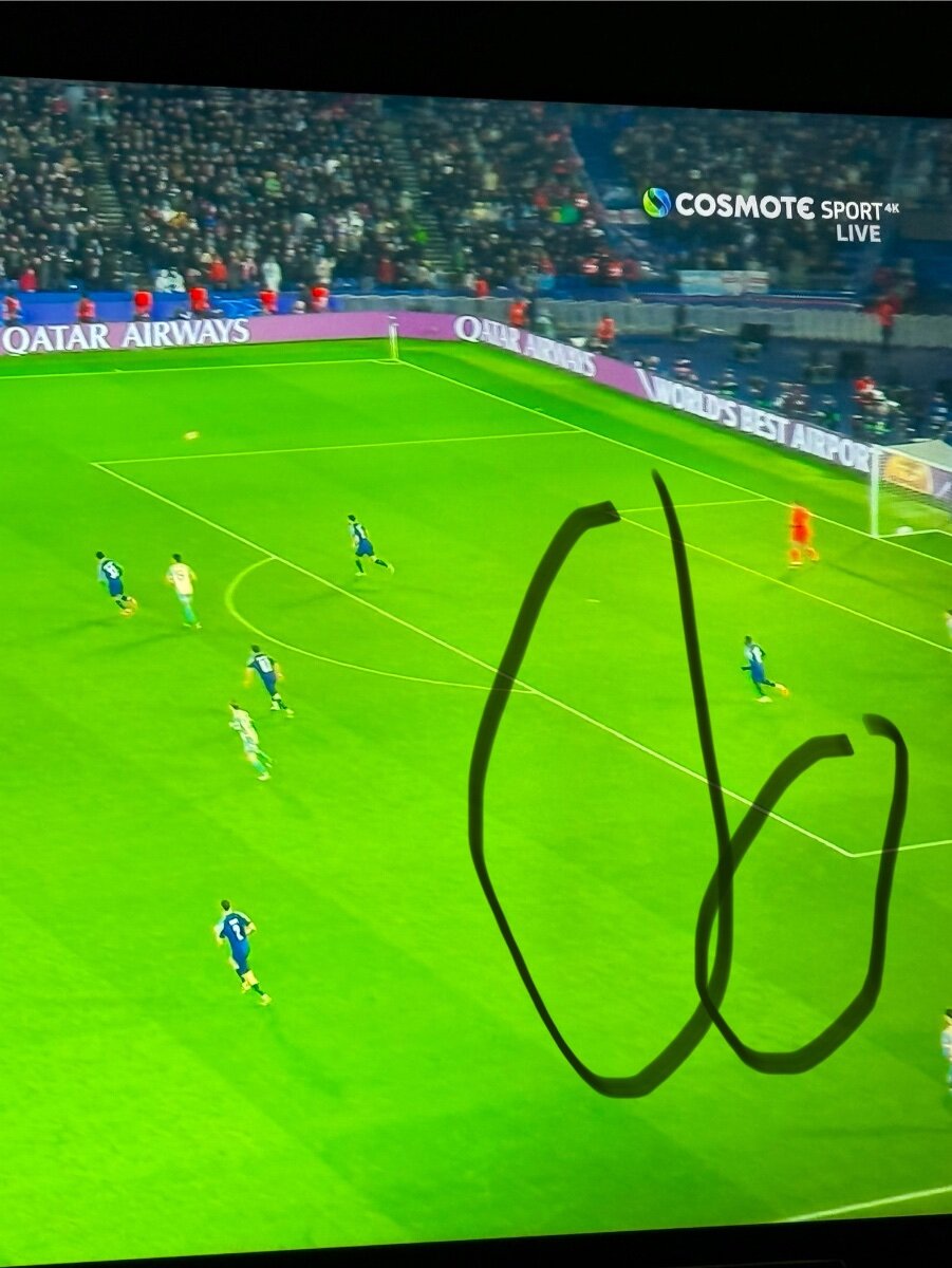

mrvaggos Δημοσ. 22 Ιανουαρίου Μέλος Δημοσ. 22 Ιανουαρίου (επεξεργασμένο) @greekfragmaΠαρατήρησα σήμερα όπως έβλεπα ποδόσφαιρο πως δεξιά αριστερά υπάρχει σαν μαύρη σκιά. Και δεν μπορώ να πω πως κάθομαι πλάγια για να είναι η γωνία θέασης. Είμαι στην ευθεία της αριστερής πλευράς της τηλεόρασης. Παραθέτω φώτο. Βέβαια με βίντεο φαίνεται πολύ καλύτερα. Εαν κάνω μισό βήμα προς το κέντρο τότε μειώνεται η σκιά. Αλλά δεν γίνεται να είναι τόσο μεγάλη διαφορά. Δεν είμαι καν διαγώνια Επεξ/σία 23 Ιανουαρίου από mrvaggos

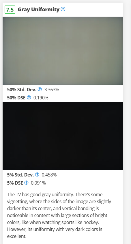

greekfragma Δημοσ. 23 Ιανουαρίου Δημοσ. 23 Ιανουαρίου σε VA panel αυτής της κατηγορίας μεγέθους υπάρχει θεματάκι uniformity. https://www.rtings.com/tv/reviews/samsung/qn85d-qn85dd-qled#test_47
mrvaggos Δημοσ. 23 Ιανουαρίου Μέλος Δημοσ. 23 Ιανουαρίου 20 λεπτά πριν, greekfragma είπε σε VA panel αυτής της κατηγορίας μεγέθους υπάρχει θεματάκι uniformity. https://www.rtings.com/tv/reviews/samsung/qn85d-qn85dd-qled#test_47 Οπότε είναι φυσιολογικό;
greekfragma Δημοσ. 23 Ιανουαρίου Δημοσ. 23 Ιανουαρίου 32 minutes ago, mrvaggos said: Οπότε είναι φυσιολογικό; ναι εξαρτάται πόσο τυχερός ή άτυχος είσαι
