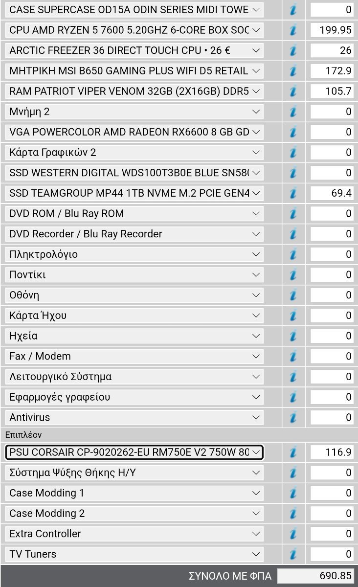

Λύση sattack Δημοσ. 21 Ιανουαρίου Λύση Δημοσ. 21 Ιανουαρίου (επεξεργασμένο) Επειδή μέσα στα 1000Ε θέλεις και οθόνη, αυτο περιπλέκει λίγο τα πράγματα. Πχ, μια καλή οθόνη που προτείνουν στο section με τις οθόνες εχει γύρω στα 350Ε. Αλλά, αν κανεις μια σύνθεση για tower πχ στο eshop που είναι από τα πιο εύκολα να προτείνουμε για επαρχία, χωρίς οθόνη και χωρίς case βγαινει ήδη στα 690Ε. Και δεν νομιζω ότι σε αυτα τα κομμάτια μπορείς να πας πιο χαμηλά σε τιμές, αλλιως θα παρεις χάλια κομμάτια. Οπότε ίσως πάρεις φτηνότερη οθόνη και case ή αυξήσεις λίγο το budget. Επεξ/σία 21 Ιανουαρίου από sattack

sattack Δημοσ. 22 Ιανουαρίου Δημοσ. 22 Ιανουαρίου 44 λεπτά πριν, undergroundpyjama είπε Υπάρχει κάποιος λόγος να μην αγοράσω μια πιο φθηνή οθόνη (πχ. μια Gigabyte στα 200); Περίπου 3 χρόνια θα χρησιμοποιηθεί γιατί μετά θα φύγω για εξωτερικό, όποτε μετά είτε θα πωληθεί είτε θα χαριστεί. Είναι ειλικρινής ερώτηση γιατί πραγματικά δεν ξέρω πολλά από οθόνες, ειδικά όσον αφορά το gaming. Γενικώς δε με πειράζει να ανεβάσω το μπάτζετ 100-200, αλλά μόνο αν θα έχω πραγματικά θέμα διαφορετικά. οχι, κανενας! το ειπα επειδη ας πουμε την συστηνουν πολλοι. Ακου, ας το παρουμε παλι απο την οπτικη που ειπα πιο πανω: Αυτα τα κομματια cpu-cooler--mobo-ram-psu-NVMe, ειναι τα φτηνοτερα που ειναι καλα και που κατα τη γνωμη μου δεν χρειαζεται να σκεφτεις καθολου να ξοδεψεις περισσοτερα για κατι αλλο. Δεν θα κερδισεις κατι παραπανω. Θα τα παρεις απο το eshop που στελνει επαρχια, ή απο καπου αλλου. Υπολογισε ποσο κοστιζουν ολα μαζι. Μετα βρες και ενα κουτι που να σου αρεσει και να μην κοστιζει πολλα, ωστε οταν τα βαλεις ολα μαζι να σου μεινουν οσο το δυνατον περισσοτερα για μια οθονη. Και μετα πηγαινε στο subforum για τις οθονες και ρωτα εκει, εχω τοσα για μια οθονη, ποια ειναι η καλυτερη σε αυτα τα λεφτα.
