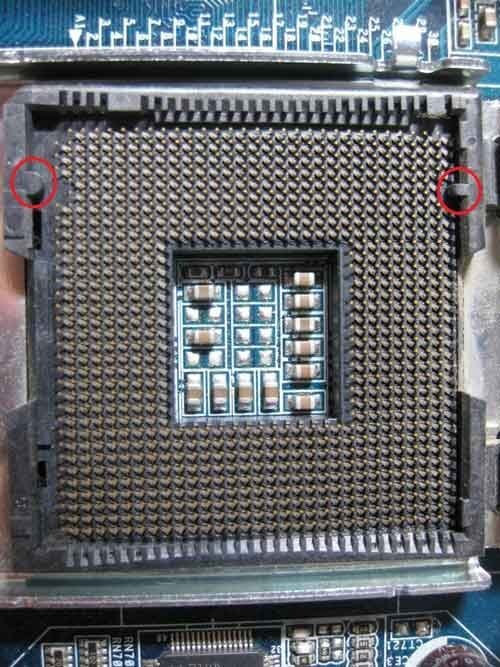

Εχω εναν XEON E5472 SLANR με το copper patch αγορασμενα απο ebay. Η πατατα που εκανα ειναι οτι εκοψα πολυ σε βαθος το socket του 775 με την φαλτσετα και δεν ξεκιναει καθολου ουτε με τον Core 2 Duo  που ειχα. Guide1 και Guide2. Ετσι μου εμειναν 2 CPU και μια μητρικη  συν τις μνημες που ειναι DDR3 αλλα παιζουν με 1.35V απο οτι 1.50V που παιζουν οι "κανονικες" DDR3. Οι μνημες δουλεψαν μονο μια φορα στην μητρικη που χαλασα επειδη περιμενα να ρθει ο XEON κατα την εποχη του εγκλεισμου με απειρη καθυστερηση απο ebay. Μολις σημερα δοκιμασα τις μνημες σε αλλη νεοτερη μητρικη που παιρνει μονο DDR3 (δεν ειναι dual DDR2/DDR3 οπως αυτη με το 775 socket) αφου εβγαλα αυτες που ειχε που ειναι στα 1.50V, και δουλευουν αριστα. Ολα τα κομματια εχουν παραστατικα καταστηματος - εγγυηση απο Ελλαδα εκτος απο τον XEON που οπως ειπα ηρθε απο ebay.
Αυτα ειναι τα αυτακια που πρεπει να κοπουν για να μπει ενας xeon.

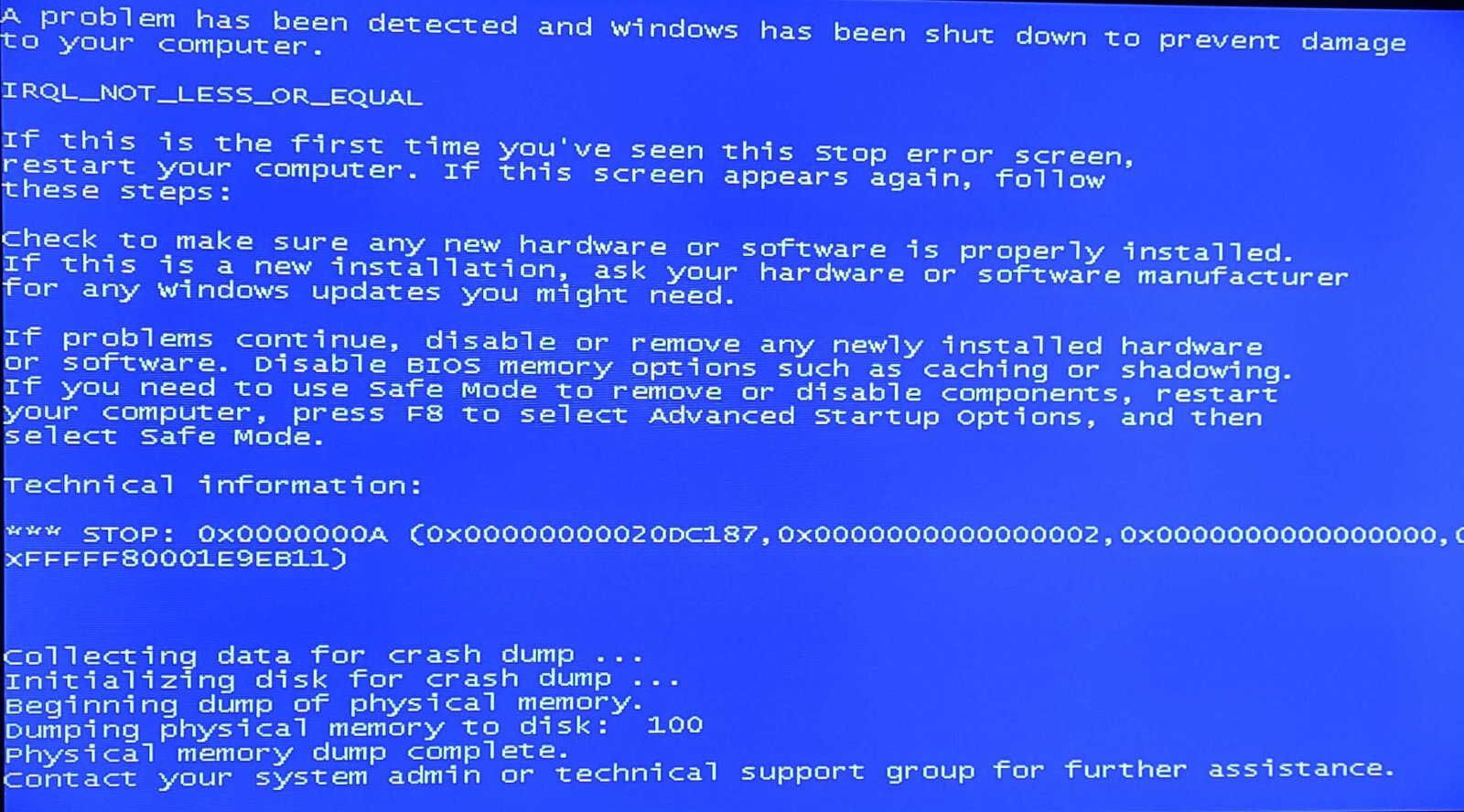

Καλησπερα, σημερα ηρθε επιτελους ο Q9400 απο aliexpress, πριν καμια εβδομαδα ειχα βαλει πανω και τις μνημες, τον εβαλα πανω στην motherboard, και αρχικα μου εβγαλε μηνυμα στην εκκινηση οτι ανιχνευθηκε νεος cpu και να αλλαξω τις ρυθμισεις στο bios. Eκεινο που προσεξα αρχικα ηταν οτι ενω οι μνημες ηταν στα 1066Μhz, τις ειχε στα 1300 κατι.
Εβαλα τις ρυθμισεις στο default, ξεκινησε αρχικα, ομως μετα απο καποια ωρα μου εβγαλε bsod με το παρακατω μηνυμα:
Ψαχνοντας τον κωδικο του error βρηκα αυτο:
This problem occurs because of a processor bug in some CPUs.
Instruction bytes are read into the instruction cache in fixed-size blocks (cache lines). When the bytes that make up an instruction cross a cache line boundary, the instruction bytes occupy multiple adjacent cache lines. If a certain specific processor error occurs, the processor may read in the second part of the instruction from the wrong cache line for execution. This behavior causes an incorrect instruction.
The Ntkrnlmp.exe file that is included in hotfix 840987 includes a sequence of instructions that reveal this bug.
Note
This problem occurs only when the processor is handling an interprocessor interrupt (IPI) that causes the processor to resume from the C1 idle state.
https://learn.microsoft.com/en-us/previous-versions/troubleshoot/windows-server/stop-0x0000000a-error-processor-c1-idle-state
Kαι προτρεπει να κανω καποιες αλλαγες στην registry.
Υποψιαζομαι τις μνημες γιατι αν βαλω την συχνοτητα στο auto, τις βλεπει στα 800Μhz, τις οριζω στα 1066, αλλα σε ανυποπτο χρονο βγαζει ξανα bsod.
Tωρα τις αφησα στο auto να δω πως θα συμπεριφερθει.
Tι λετε οτι μπορει να φταιει;

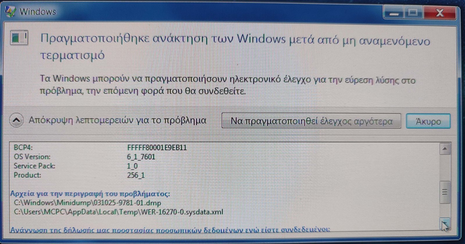

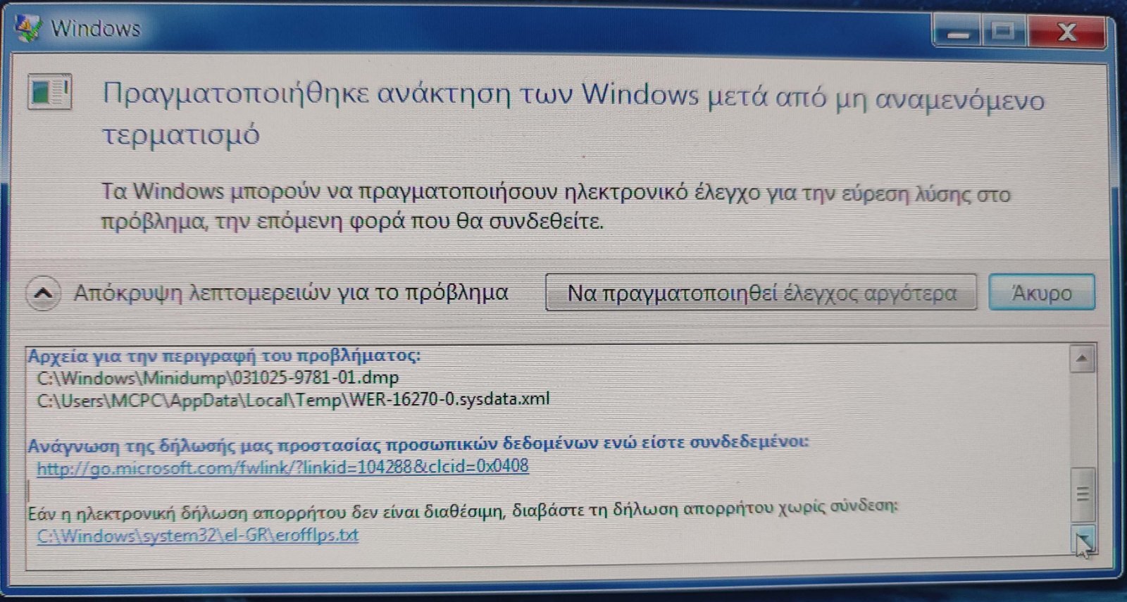

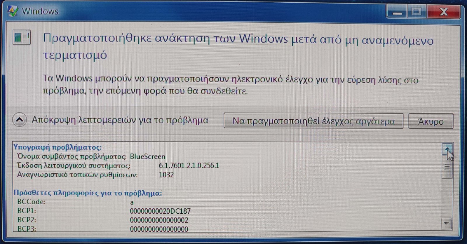

Μετα την ανακτηση απο bsod μου βγαζει αυτο το μηνυμα αν βοηθαει:
