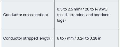

nkarama Δημοσ. 1 Φεβρουαρίου Δημοσ. 1 Φεβρουαρίου 17 hours ago, MessengerOfGood said: Ποίος από αυτούς τους δύο; https://www.shelly.com/products/shelly-pro-3em-3ct63?_pos=3&_fid=bbe7b8fa9&_ss=c https://www.shelly.com/products/shelly-pro-3em-x1?_pos=1&_fid=bbe7b8fa9&_ss=c Νομίζω o 3CT63 είναι η καλύτερη επιλογή... Αυτό που με προβληματίζει και στα δύο, είναι ότι λέει: δηλαδή ο Current Transformer (αισθητήρας) χωράει μέχρι 2μισάρι καλώδιο? τότε πως μπορεί να τοποθετηθεί την κεντρική παροχή του σπιτιού, που συνήθως είναι 6άρι? Αν το έχει βάλει κανείς, ας μας πει... Εχε υπόψιν σου οτι στον 3CT63 θα πρέπει να αποσυνδέσεις τα καλώδια, για να τα περάσεις μέσα στις τρύπες, ενώ με τον άλλο, δεν χρειάζετε! 19 hours ago, vasilllis said: αμπεροτσιμπιδα. Καλά λες! και μια κάμερα για να την βλέπει! και έναν κινέζο για να καταγράψει κάθε δευτερόλεπτο την τιμή!!

nkarama Δημοσ. 1 Φεβρουαρίου Δημοσ. 1 Φεβρουαρίου 1 minute ago, MessengerOfGood said: Σωστή παρατήρηση! Θα πάω στον άλλο (αρκεί να χωράει στον πίνακα). Και τα δύο, τα ίδια λένε.. μάλλον είναι κινέζικο "λάθος", αλλά καλού κακού, κοίταξέ το... 2 minutes ago, MessengerOfGood said: Η αμπεροτσιμπίδα που είπε ο φίλος είναι για τον έλεγχο διαρροής, όχι για παρακολούθηση. Ναι το κατάλαβα, απλά έκανα πλάκα... 1
MessengerOfGood Δημοσ. 1 Φεβρουαρίου Μέλος Δημοσ. 1 Φεβρουαρίου (επεξεργασμένο) Ευχαριστώ πολύ! Θα το σιγουρέψω ότι χωράνε τα καλώδια. Μάλλον κινέζικο λάθος είναι: Επεξ/σία 1 Φεβρουαρίου από MessengerOfGood
Tsino Δημοσ. 19 Φεβρουαρίου Δημοσ. 19 Φεβρουαρίου λάθος είναι... χωράει το μικρό σου δαχτυλάκι μέσα... 1
