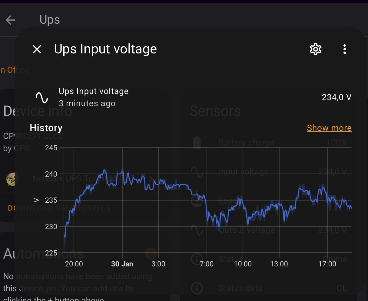

QuantumWanderer Δημοσ. 30 Ιανουαρίου Μέλος Δημοσ. 30 Ιανουαρίου 35 λεπτά πριν, mpror είπε Πόσα VA χρειάζεσαι ? Είναι πολύ ακριβό κάτι σε καινούριο όπως ειπώθηκε. Μόνο κάτι σε μεταχειρισμένο APC της σειράς Smart με μια management card και μετά κάνεις ότι θέλεις.. Μου είχε βγει 90ε το smt750 με την κάρτα ap9630 και χοντρικά άλλα 40ε για 2 μπαταρίες csb 7ah που χρειάζεται Δεν έχω ιδιαίτερες απαιτήσεις, με 1000VA είμαι εντάξει με αυτά που έχω φορτωμένα πάνω. Για να δω τη σειρά Smart. Ευχαριστώ πολύ. 20 λεπτά πριν, J0hn82 είπε Από το CP900EPFCLCD της CyberPower: Το βλέπω γύρω στα 200 ευρώ στο skroutz. Είναι εντός εύρους τιμής που μπορώ. Ευχαριστώ πολύ για την πρόταση. Σαν κατασκευαστής τί λέει; Δεν έχω ολοκληρωμένη εικόνα. Το γράφημα πόσο πίσω πάει σε ιστορικότητα;
J0hn82 Δημοσ. 30 Ιανουαρίου Δημοσ. 30 Ιανουαρίου Τουλάχιστον αυτή η σειρά καθαρού ημιτόνου είναι κάτι παραπάνω από τίμια, καμία σχέση με τις φτηνές κινεζικές σαβούρες που κυκλοφορούν. Το γράφημα είναι από το HomeAssistant και δεν υπάρχει κάποιο όριο, εξαρτάται από το χώρο που έχεις στον δίσκο… 1
QuantumWanderer Δημοσ. 31 Ιανουαρίου Μέλος Δημοσ. 31 Ιανουαρίου 12 ώρες πριν, J0hn82 είπε Το γράφημα είναι από το HomeAssistant και δεν υπάρχει κάποιο όριο, εξαρτάται από το χώρο που έχεις στον δίσκο… Το integration του συγκεκριμένου UPS, πώς γίνεται με το Home Assistant; Σε software επίπεδο ή χρειάζεται και κάποιο hardware module; Στην πρώτη περίπτωση, με απευθείας USB στο device που τρέχεις το Home Assistant;
Λύση J0hn82 Δημοσ. 31 Ιανουαρίου Λύση Δημοσ. 31 Ιανουαρίου Το συνδέεις με USB και χρησιμοποιείς τα NUT addon και integration. 1 1

QuantumWanderer Δημοσ. 18 Απριλίου Μέλος Δημοσ. 18 Απριλίου Το έστησα τελικά, με το παραπάνω UPS της Cyberpower, και εγκαθιστώντας home assistant σε ένα low power mini pc, και πάει εξαιρετικά! Ευχαριστώ για την πρόταση @J0hn82 ! 1
