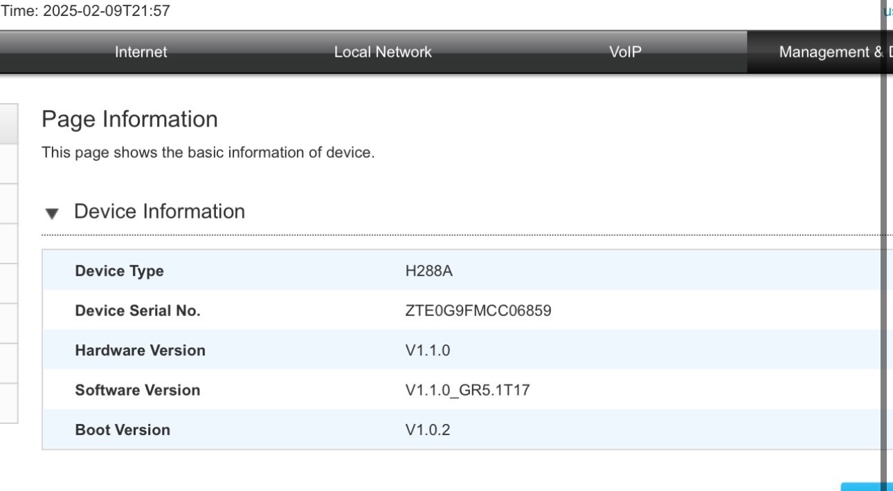

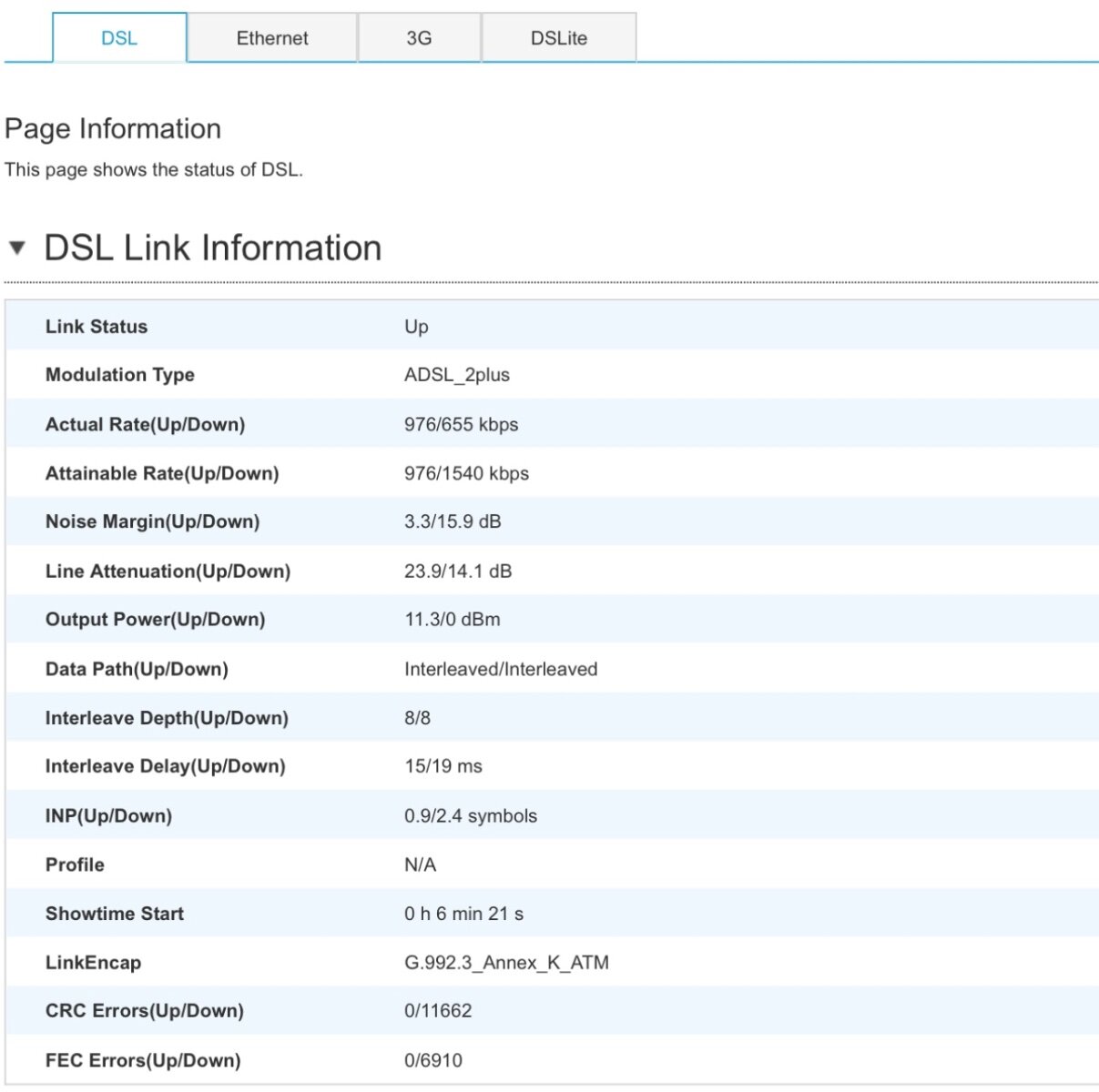

poulinos Δημοσ. 9 Φεβρουαρίου Δημοσ. 9 Φεβρουαρίου 2 minutes ago, VaggD said: Ναι VDSL γραμμή. Μετά από reset του router συγχρονίζω στα 40kbps. Τουλάχιστον πριν είχαμε πρόσβαση YouTube & γενικά streaming. σηκωσε plz μια φωτο απο την σελιδα με το συγχρονισμο. το 40kbps δεν ειναι καν συγχρονισμος.ειναι δειγμα και ουτε δωρεαν 1 2

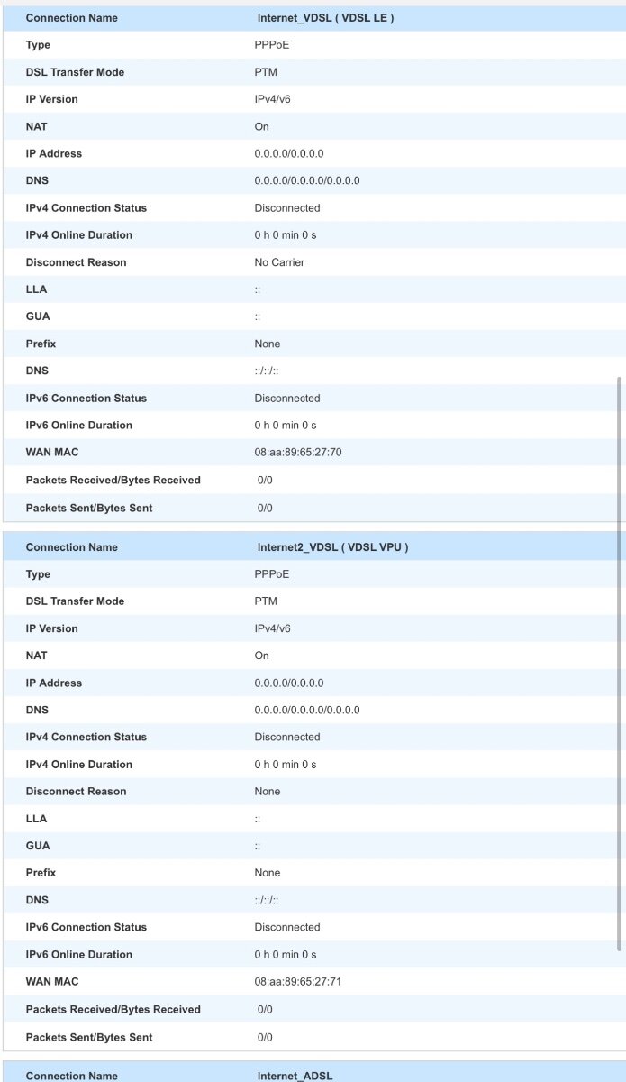

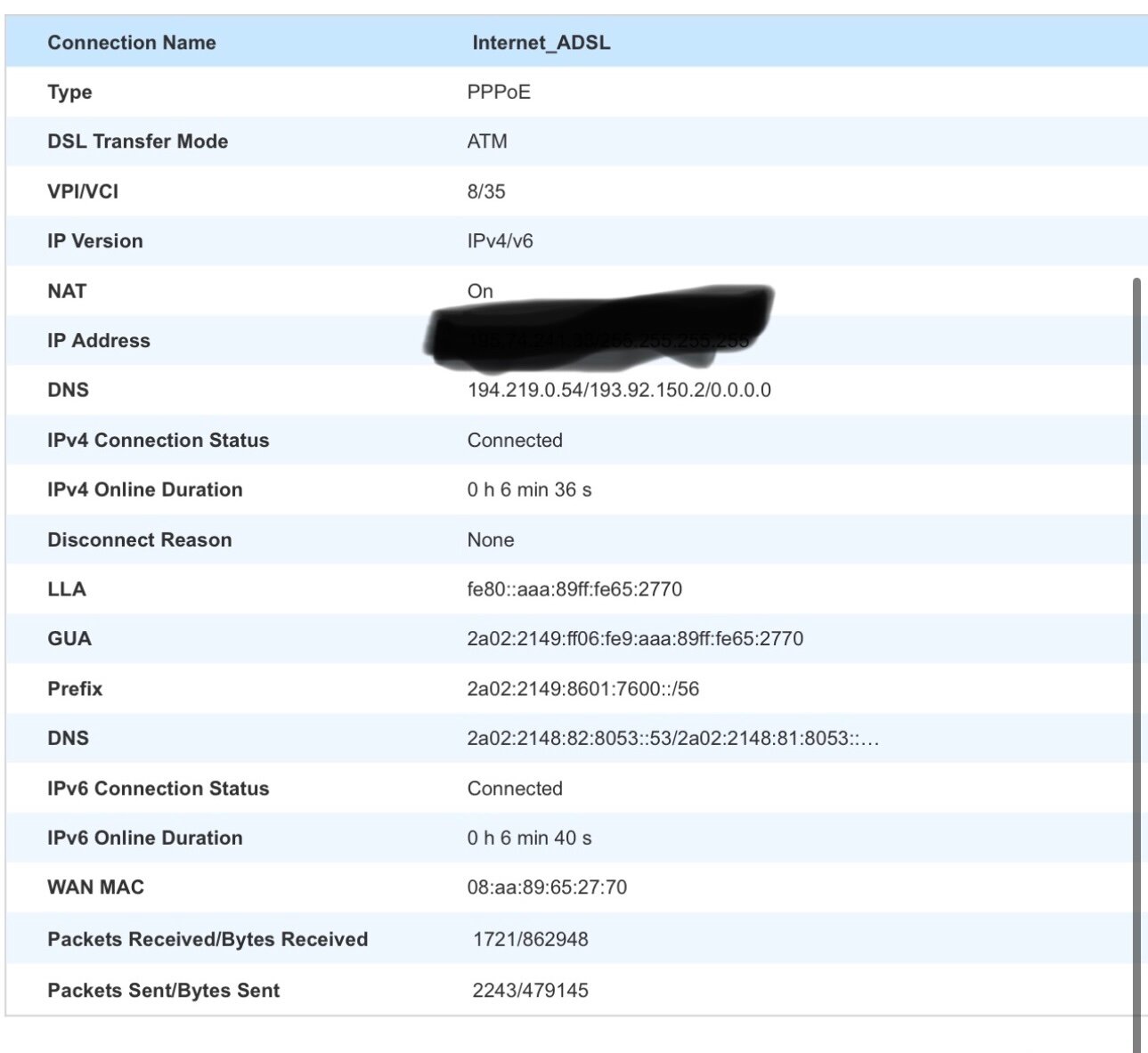

poulinos Δημοσ. 9 Φεβρουαρίου Δημοσ. 9 Φεβρουαρίου 3 minutes ago, VaggD said: Έκανα καταγγελία για από την στιγμή που αρνήθηκαν να δώσουν λύση. Free data μόνο σε κινητό nova μου είπαν εγώ έχω Vodafone. Σε ευχαριστώ 🙏. εισαι σε adsl κιολας τωρα ουτε καν vdsl.ναι σε αλλο παροχο δεν μπορουν να σου δωσουν data δυστυχως, εισαι σε μισο mbit. κοινως δεν εχεις internet 1
VaggD Δημοσ. 9 Φεβρουαρίου Μέλος Δημοσ. 9 Φεβρουαρίου 2 minutes ago, poulinos said: εισαι σε adsl κιολας τωρα ουτε καν vdsl.ναι σε αλλο παροχο δεν μπορουν να σου δωσουν data δυστυχως, εισαι σε μισο mbit. κοινως δεν εχεις internet Το γνωρίζω.. ούτε τηλέφωνο έχω! Παρακαλώ να επανέλθει το αλλόκοτο πρόβλημα που τουλάχιστον με χρήση vpn είχα πρόσβαση παντού και ας ήταν κουτσουρεμένη η ταχύτητα.
poulinos Δημοσ. 9 Φεβρουαρίου Δημοσ. 9 Φεβρουαρίου δεν ξερω γιατι με vpn επαιζε αλλα γενικα ναι ειναι διαλυμενη η γραμμη. 6 minutes ago, VaggD said: Το γνωρίζω.. ούτε τηλέφωνο έχω! Παρακαλώ να επανέλθει το αλλόκοτο πρόβλημα που τουλάχιστον με χρήση vpn είχα πρόσβαση παντού και ας ήταν κουτσουρεμένη η ταχύτητα. 1
