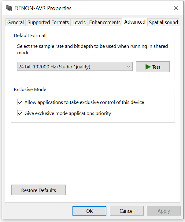

panoskatos Δημοσ. 9 Μαϊου Δημοσ. 9 Μαϊου Εγω με focusrite σαν δεύτερη κάρτα στο σύστημα μου είχα θόρυβο ιδιαίτερα οταν άνοιγα τον browser , ειτε opera,firefox κτλ , ενα πρόβλημα που το έχει πολύς κόσμος αλλά στην δική μου περίπτωση δεν είχα βρει την λύση όπως εξάλλου και πολλοί άλλοι. Μιλάω για ηλεκτροστατικό θόρυβο. Το πρόβλημα έφυγε στην τύχη κάνοντας άλλη εργασία , έβγαλα τον nvme και έβαλα ssd , αλλαξα τα sata καλώδια και άλλαξα θεση στον πομπό του xbox gamepad . Δεν ξέρω ποιο απο τα τρία έδιωξε τον θόρυβο .Αλλά πλεον είμαι καλά με το σύστημα. Στις 7/2/2025 στις 10:11 ΜΜ, Composer είπε Καλησπέρα. Πρόσφατα πήρα αυτό το σύστημα για τον υπολογιστή μου: A/V receiver: DENON AVR-S770H Front and Rear speakers: Elac Debut B5.2 Center speaker: Elac Debut C6.2 Subwoofer: Polk HTS-10 Ενώ όλα πάνε καλά βλέποντας ταινίες και ακούγοντας μουσική, στους ήχους των Windows (π.χ. asterisk) και γενικά άλλους ήχους όπως μηνύματα από social media κτλ. ακούω pops από το αριστερό ηχείο. Εδώ μπορείτε να πάρετε μια ιδέα τί ακούω: https://vocaroo.com/16CygmaIlbEm (pops στο 0.02'', 0.14'', 0.17'', 0.19'') Έκανα τα εξής: -Συνέδεσα ακουστικά στον ενισχυτή, ίδιο πρόβλημα από το αριστερό αυτί. -Συνέδεσα laptop με τον ενισχυτή με το ίδιο HDMI καλώδιο που ένωνα πριν τον ενισχυτή με το pc. (οπότε το pc "βγήκε" από το παιχνίδι). Ίδιο πρόβλημα! -Συνέδεσα laptop με τον ενισχυτή με άλλο HDMI καλώδιο που είχα. Ίδιο πρόβλημα! Άρα, "φταίχτης" είναι ο ενισχυτής; Το συγκεκριμένο που ακουω μου δίνει την εντυπωση οτι διορθώνεται αλλάζοντας τα hertz της δειγματοληψίας , θα πας στα properties της κάρτας ήχου σου και θα ανεβάσεις τα bit και τα hertz , ή τουλάχιστον τα hertz .
Composer Δημοσ. 9 Μαϊου Μέλος Δημοσ. 9 Μαϊου (επεξεργασμένο) Στις 9/5/2025 στις 4:59 ΜΜ, panoskatos είπε Το συγκεκριμένο που ακουω μου δίνει την εντυπωση οτι διορθώνεται αλλάζοντας τα hertz της δειγματοληψίας , θα πας στα properties της κάρτας ήχου σου και θα ανεβάσεις τα bit και τα hertz , ή τουλάχιστον τα hertz . Ποιά κάρτα ήχου; Την εσωτερική realtek που έχω; Αφού αυτή δε χρησιμοποιείται. Ακούω μέσω του ενισχυτή.. EDIT: Το έκανα. Δυστυχώς τίποτα. (ήταν στο DVD quality, 16bit, 48000Hz) Επεξ/σία 10 Μαϊου από Composer
