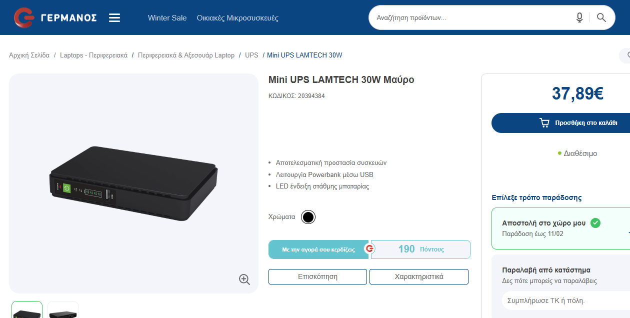

turbat0s Δημοσ. 8 Φεβρουαρίου Δημοσ. 8 Φεβρουαρίου (επεξεργασμένο) 31 λεπτά πριν, nasos2465 είπε Θα ήθελα τις γνώμες σας και τις εμπειρίες πάνω από όλα εάν γνωρίζετε κάποιο αξιόπιστο ups που να δίνει ρεύμα για 10 ώρες στο router σε περίπτωση διακοπής ρεύματος. Στα 60€ υπάρχει κάτι? έψαξα αλλά δεν βρίσκω άκρη. Τα περισσότερα από αυτά δεν αναφέρουν τί μπαταρία έχουν ούτε τι αυτονομία. Προσωπικά χρησιμοποιώ αυτό. https://www.germanos.gr/product/laptops-peripherals/computers-peripherals/ups/mini-ups-lamtech-30w/?productId=20394384 Ουδέποτε έχει χρειαστεί να το δοκιμάσω για 10 ώρες, αλλά σίγουρα ξεπερνάει τις 3 κρατώντας ένα απλό speedport της cosmote + ΟΝΤ --------------------- (Κάτι γίνεται με το site και δεν μπαίνει link) Επεξ/σία 8 Φεβρουαρίου από turbat0s
nasos2465 Δημοσ. 8 Φεβρουαρίου Μέλος Δημοσ. 8 Φεβρουαρίου 11 λεπτά πριν, turbat0s είπε Προσωπικά χρησιμοποιώ αυτό. https://www.germanos.gr/product/laptops-peripherals/computers-peripherals/ups/mini-ups-lamtech-30w/?productId=20394384 Ουδέποτε έχει χρειαστεί να το δοκιμάσω για 10 ώρες, αλλά σίγουρα ξεπερνάει τις 3 κρατώντας ένα απλό speedport της cosmote + ΟΝΤ --------------------- (Κάτι γίνεται με το site και δεν μπαίνει link) Ευχαριστώ για την απάντηση. Γενικά έχει χρειαστεί από τότε που το έβαλες? Και αν ναι ήταν αρκετές φορές? Σαν συμπεριφορά με το που κόπηκε το ρεύμα δούλεψε κατευθείαν? χωρίς να επέμβεις εσύ να κάνεις κάτι? Πόσο χρόνο περίπου το έχεις τσεκάρει ότι δίνει ρεύμα? θέλω το ρούτερ να υποστηρίξει κάμερα ασφαλείας που παρακολουθεί ηλικιωμένο άνθρωπο και επειδή το ρεύμα κόβεται μπορεί και τρείς φορές το μήνα και δεν ξέρουμε για πόσες ώρες μπορεί και 6 με 7. Προσπαθώ σε όλο αυτό να βρω μια λύση. Αλλά δεν περισσεύουν και να πάω να σκάσω 200€ ή και περισσότερο....για ups

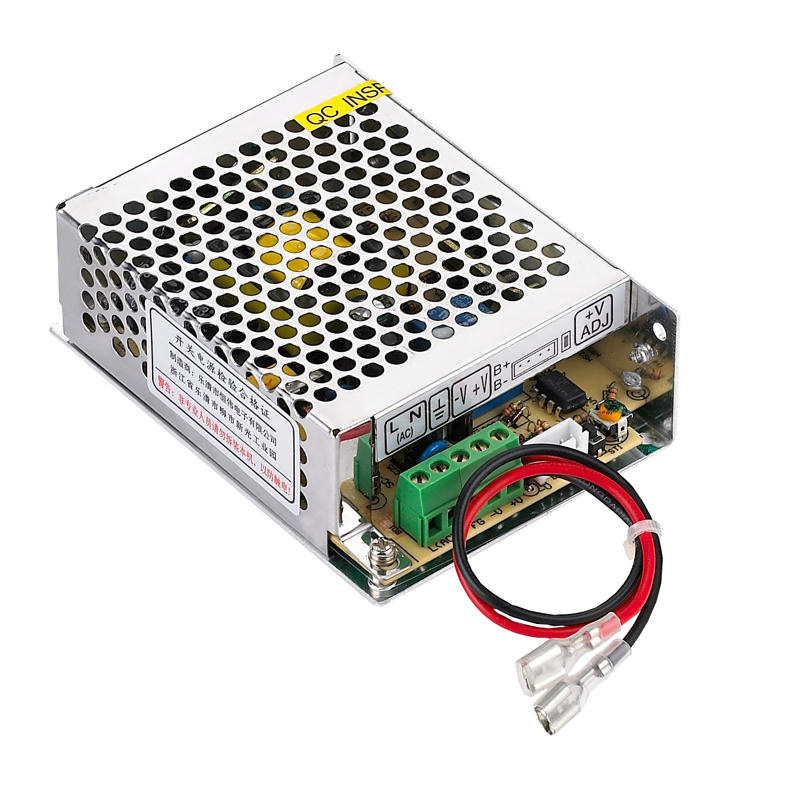

Petros Electron Δημοσ. 8 Φεβρουαρίου Δημοσ. 8 Φεβρουαρίου (επεξεργασμένο) Εγω εχω να προτείνω κατι αλλο. Αν το ρουτερ σου ειναι 12V παιρνεις ενα τροφοδοτικό που να παίρνει και μπαταριά backup σαν και αυτο. Με μια μπαταριά 12V 7ah θα εχεις πολυ μεγαλη αυτονομία στο 1Α ειναι 7 ωρες. Αν βαλεις 9ah ειναι 9 ωρες. Και τα 2 μαζι θα σου βγουν κοντα στο 25αρι. Αν δεν σου αρεσει να ειναι ετσι "γυμνό" υπαρχει και με ερμαριο αλλα κοστίζει ποιο ακριβά. Το μονο που εχεις να δεις ειναι ποσα Watt ειναι το ρουτερ σου και να παρεις το αντίστοιχο. Πχ ενα μικρο στα 35W ειναι 2Α θα σε καλυψει, αν οχι πας σε λιγο μεγαλύτερο. Επεξ/σία 8 Φεβρουαρίου από Petros Electron

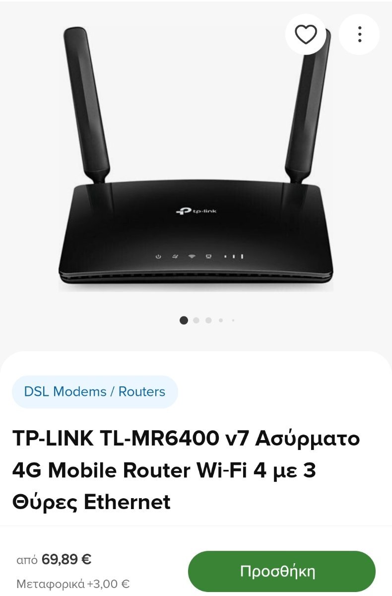

nasos2465 Δημοσ. 8 Φεβρουαρίου Μέλος Δημοσ. 8 Φεβρουαρίου 6 λεπτά πριν, Petros Electron είπε Εγω εχω να προτείνω κατι αλλο. Αν το ρουτερ σου ειναι 12V παιρνεις ενα τροφοδοτικό που να παίρνει και μπαταριά backup σαν και αυτο. Με μια μπαταριά 12V 7ah θα εχεις πολυ μεγαλη αυτονομία πάνω απο 10 ωρες. Και τα 2 μαζι θα σου βγουν κοντα στο 25αρι. Αν δεν σου αρεσει να ειναι ετσι "γυμνό" υπαρχει και με ερμαριο αλλα κοστίζει ποιο ακριβά. Το μονο που εχεις να δεις ειναι ποσα Watt ειναι το ρουτερ σου και να παρεις το αντίστοιχο. Πχ ενα μικρο στα 35W ειναι 2Α θα σε καλυψει, αν οχι πας σε λιγο μεγαλύτερο. Καταρχήν ευχαριστώ για την απάντηση. Αυτό εδώ σκέφτομαι να πάρω για ρούτερ ( τώρα στήνω την εγκατάσταση έχω προμηθευτεί τις κάμερες/wifi με ηλιακό πάνελ και επειδή δεν υπάρχει υποδομή ίντερνετ στο χωριό καταφεύγω στο δίκτυο κινητής 4G/5G είχα κοιτάξει για ρούτερ με πάνελ αλλά από αυτά που διάβασα έχουν πολλές αποσυνδέσεις δεν είναι αξιόπιστα) Αν μπορείς βάλε link από τα προϊόντα που μου προτείνεις τροφοδοτικό και μπαταρία ώστε να τα αναζητήσω.

pavloa Δημοσ. 8 Φεβρουαρίου Δημοσ. 8 Φεβρουαρίου αυτά τα τροφοδοτικά έχουν έξοδο 13,4-13,8v ώστε να μπορούν να φορτίσουν την μπαταρία. Το ρούτερ με αυτά τα παραπάνω V δεν θα έχει θέμα, να ζεστένεται κτλ?
nasos2465 Δημοσ. 8 Φεβρουαρίου Μέλος Δημοσ. 8 Φεβρουαρίου 26 λεπτά πριν, pavloa είπε αυτά τα τροφοδοτικά έχουν έξοδο 13,4-13,8v ώστε να μπορούν να φορτίσουν την μπαταρία. Το ρούτερ με αυτά τα παραπάνω V δεν θα έχει θέμα, να ζεστένεται κτλ? Δεν γνωρίζω καθόλου 🤔για αυτό και άνοιξα το θέμα μπας και μάθω κάποια πράγματα ώστε να ξέρω τί να κάνω 🤷 1 ώρα πριν, Petros Electron είπε https://www.emimikos.gr/SC-35-Trofodotiko-Backup-13.8VDV/ https://www.skroutz.gr/c/689/aksesouar-cctv/f/1309969/trofodotiko-kouti.html?keyphrase=συστηματων https://www.skroutz.gr/search?keyphrase=μπαταριες+12+volt+7a Από ότι είδα αυτά τα χαρακτηριστικά έχει ο φορτιστής του ρούτερ. Πιστεύεις θα υπάρχει θέμα να καεί ή να μην δουλεύει καλά επειδή πλέον δεν υπάρχει φορτιστης και το ρεύμα θα το παίρνει από το τροφοδοτικό?

Petros Electron Δημοσ. 8 Φεβρουαρίου Δημοσ. 8 Φεβρουαρίου (επεξεργασμένο) 3 ώρες πριν, pavloa είπε αυτά τα τροφοδοτικά έχουν έξοδο 13,4-13,8v ώστε να μπορούν να φορτίσουν την μπαταρία. Το ρούτερ με αυτά τα παραπάνω V δεν θα έχει θέμα, να ζεστένεται κτλ? Οχι κανενα. +2V επιπλέον δεν θα κάνουν κανένα προβλημα. Ολες αυτες οι συσκευές εχουν DC/DC converters εσωτερικά και voltage regulators για να εχουν την ταση που χρειάζονται για τις επιμερους τους βαθμιδες. Αν παλι θεωρουμε οτι ειναι τοσο "ευαίσθητο" το κύκλωμα και θελει ακριβως 12Vdc βάζουμε ενα LM7812 και κανει τα 13,4-13,8 ακριβως 12V. 2 ώρες πριν, nasos2465 είπε Από ότι είδα αυτά τα χαρακτηριστικά έχει ο φορτιστής του ρούτερ. Πιστεύεις θα υπάρχει θέμα να καεί ή να μην δουλεύει καλά επειδή πλέον δεν υπάρχει φορτιστης και το ρεύμα θα το παίρνει από το τροφοδοτικό? Σε αυτη την περίπτωση πρεπει να βαλεις ενα voltage drop converter 12 σε 9, δεν μπορείς να δώσεις τα 13+ volt στα 9 που θελει το ρουτερ. Με ενα regulator LM7809 φτιάχνεις ενα κυκλωμα, ευκολο ειναι.. Το regulator ειναι μεχρι 1,5Α φορτιο εξοδου.. Κατι πχ σαν το παρακάτω. Πάντως στα 0.85Α / 850mΑ με την μπαταριά 7Ah/Hr θα εχεις περίπου 8 ωρες αυτονομία. Επεξ/σία 8 Φεβρουαρίου από Petros Electron
nasos2465 Δημοσ. 8 Φεβρουαρίου Μέλος Δημοσ. 8 Φεβρουαρίου 32 λεπτά πριν, Petros Electron είπε Οχι κανενα. +2V επιπλέον δεν θα κάνουν κανένα προβλημα. Ολες αυτες οι συσκευές εχουν DC/DC converters εσωτερικά και voltage regulators για να εχουν την ταση που χρειάζονται για τις επιμερους τους βαθμιδες. Αν παλι θεωρουμε οτι ειναι τοσο "ευαίσθητο" το κύκλωμα και θελει ακριβως 12Vdc βάζουμε ενα LM7812 και κανει τα 13,4-13,8 ακριβως 12V. Σε αυτη την περίπτωση πρεπει να βαλεις ενα voltage drop converter 12 σε 9, δεν μπορείς να δώσεις τα 13+ volt στα 9 που θελει το ρουτερ. Με ενα regulator LM7809 φτιάχνεις ενα κυκλωμα, ευκολο ειναι.. Το regulator ειναι μεχρι 1,5Α φορτιο εξοδου.. Κατι πχ σαν το παρακάτω. Πάντως στα 0.85Α / 850mΑ με την μπαταριά 7Ah/Hr θα εχεις περίπου 8 ωρες αυτονομία. Να σε καλά σε ευχαριστώ πολύ
