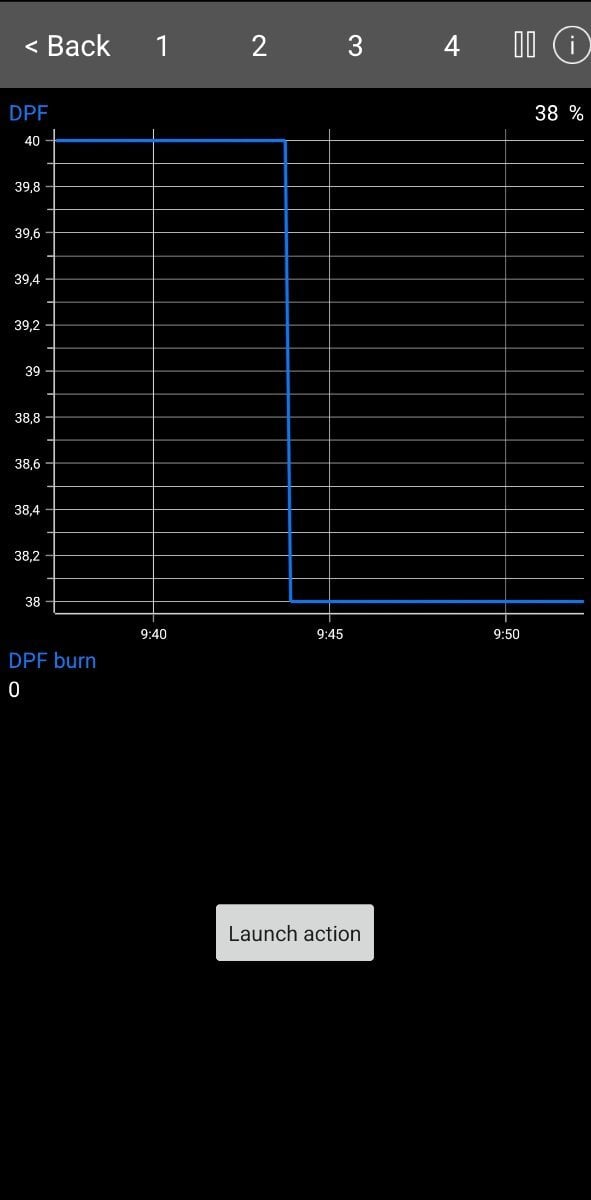

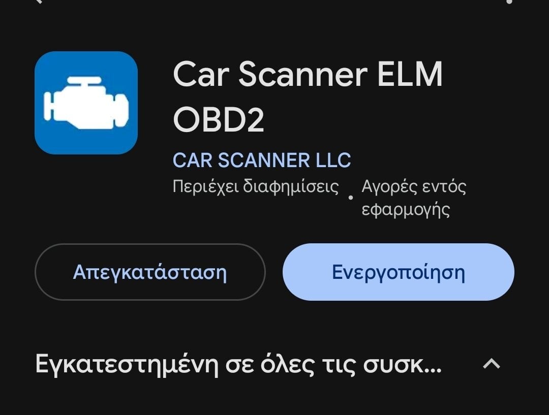

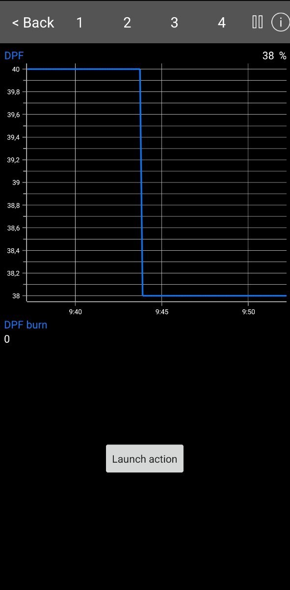

andreas1gr Δημοσ. 15 Φεβρουαρίου Δημοσ. 15 Φεβρουαρίου 1 ώρα πριν, Tsino είπε Ποια εφαρμογή έχεις για το obd και πόσο κόστισε; Έχω την παρακάτω. Έγινε η αναβάθμιση σε "pro" με 4€ περίπου (αν θυμάμαι καλά). 2
Anovathi Δημοσ. 15 Φεβρουαρίου Μέλος Δημοσ. 15 Φεβρουαρίου 1 ώρα πριν, Tsino είπε Ποια εφαρμογή έχεις για το obd και πόσο κόστισε; αυτό θα ενδιέφερε κι εμένα να το βάλω θα τα δείχνει όλα και στο κινητό; Επίσης μέσα στην εβδομάδα έχω κλείσει ραντεβού να βάλω οθόνη απ αυτές της digital iq με κάμερα οπισθοπορειας γιατί η έκδοση που πήρα ήταν η elegance αλλά χωρίς κάμερα οπισθοπορείας και το navi και έχω την εξής ερώτηση στην οθόνη θα τα δείχνει όλα περνάνε από το λεγόμενο που λένε canbus περα από την μικρή οθόνη που είναι μπροστά στα όργανα θα δείχνει κάποιες ενδείξεις και στην μεγάλη. Σας έχω ζαλίσει πολλές οι απορίες! Αλλά πολλές οι καινούριες τεχνολογίες στα αυτοκίνητα! Αυτό με το dpf πολύ βοηθητικό θα το κοιτάω συνέχεια και σας ευχαριστώ πάρα πολύ! Το αμάξι ακόμα το μαθαίνω διαβάζω και το manual και την άλλη εβδομάδα θα το πάω και στην αντιπροσωπεία να το δουν, ένα γενικό τσεκάρισμα σε όλα! Ακόμα δεν είναι για σερβις! αν και μου δείχνει για τα λάδια 70 % και σε σχέση με αυτό είναι αξιόπιστο όσο αφορά την αλλαγή λαδιών; για όσους έχουν opel πάντως κάποιοι που έχουν γράψει ότι έχουν toyota είναι παρα πολύ καλά και μάλιστα είχε ένα εκεί που πήγα να αγοράσω το astra μόλις το είχαν παραλάβει το υβριδικό και σχετικά με λίγα χιλιόμετρα και μπήκα σ ένα δίλλημα να πω την αλήθεια μήπως αγόραζα εκείνο πολύ ωραίο αλλά λίγο ποιο ακριβό. 17 λεπτά πριν, andreas1gr είπε Έχω την παρακάτω. Έγινε η αναβάθμιση σε "pro" με 4€ περίπου (αν θυμάμαι καλά). το κατεβάζουμε αυτό και μετά πρέπει να αγοράσουμε και κάποιο εξάρτημα να κουμπώσει στο αυτοκίνητο;;;
andreas1gr Δημοσ. 15 Φεβρουαρίου Δημοσ. 15 Φεβρουαρίου 2 ώρες πριν, Anovathi είπε το κατεβάζουμε αυτό και μετά πρέπει να αγοράσουμε και κάποιο εξάρτημα να κουμπώσει στο αυτοκίνητο;;; Βάζεις στην OBD θύρα (συνήθως είναι μέσα στην καμπίνα) ένα OBD scanner... Έχει και με wifi & με bth... https://www.skroutz.gr/c/3067/diagnostika_aytokinitou.html?keyphrase=obd2+scanner 1

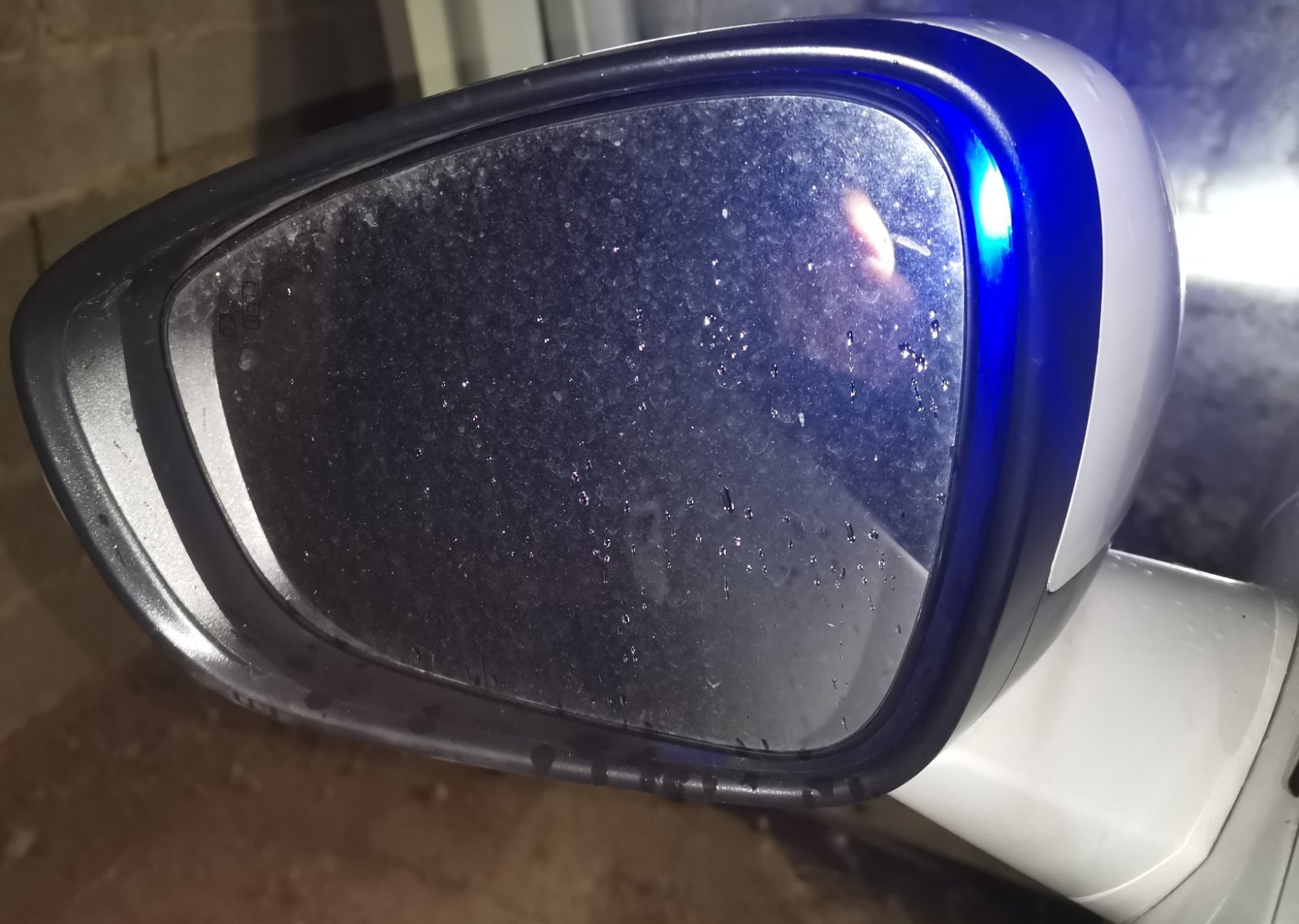

zeys13 Δημοσ. 17 Φεβρουαρίου Δημοσ. 17 Φεβρουαρίου Πολύς κόσμος μέσα και εγώ έχουμε βάλει led για να βλέπουμε πότε κάνει αναγέννηση το αυτοκίνητο και να μην το σβήνουμε. Επειδή όντως οταν γίνεται η αναγέννηση, ανάβουν αυτόματα οι αντιστάσεις του πίσω τζαμιού και των καθρεφτών, ουσιαστικά κλέβεις ρεύμα απο τη καλωδίωση του καθρέφτη και τοποθετείς ενα 12 volt led. Πρέπει να πιάνουν λίγο τα χέρια σου για να γίνει. Ενδεικτικά 2
Tsino Δημοσ. 17 Φεβρουαρίου Δημοσ. 17 Φεβρουαρίου 4 hours ago, zeys13 said: Πολύς κόσμος μέσα και εγώ έχουμε βάλει led για να βλέπουμε πότε κάνει αναγέννηση το αυτοκίνητο και να μην το σβήνουμε. Επειδή όντως οταν γίνεται η αναγέννηση, ανάβουν αυτόματα οι αντιστάσεις του πίσω τζαμιού και των καθρεφτών, ουσιαστικά κλέβεις ρεύμα απο τη καλωδίωση του καθρέφτη και τοποθετείς ενα 12 volt led. Πρέπει να πιάνουν λίγο τα χέρια σου για να γίνει. Ενδεικτικά μόνος σου το έκανες ?
zeys13 Δημοσ. 17 Φεβρουαρίου Δημοσ. 17 Φεβρουαρίου Ναι μονος μου, ειδα για το αμαξι μου βιντεακια πως ανοιγει ο καθρέφτης, και μετα χρειάζεται τρυπανι, πολυμετρο, και κολλητήρι. Και ενα led 12 volt ειναι πολυ φωτεινά, εγω εχω βαλει ενα μπλε μεσα στον καθρεφτη. Δεν ηθελα να φαινεται απο εξω, ουτε να εχω τυχον αεροδυναμικους θορυβους. Θα ανεβασω φωτο οταν μπορεσω. 4
