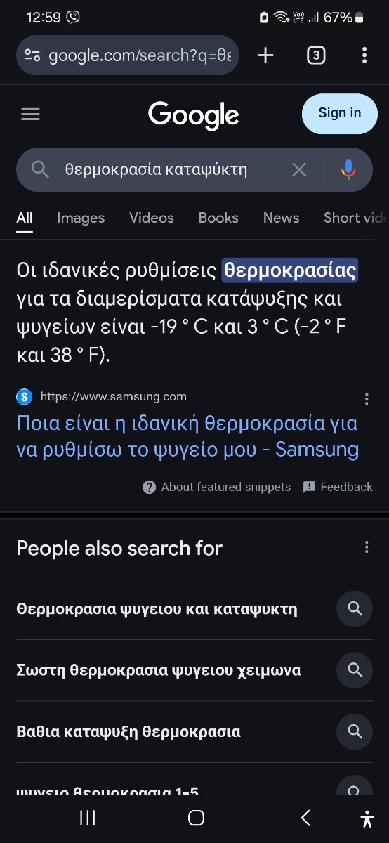

poulinos Δημοσ. 16 Φεβρουαρίου Δημοσ. 16 Φεβρουαρίου (επεξεργασμένο) google is ur friend. https://www.aeg.com.gr/support/support-articles/psuxe/psugeiokatapsuktes/poia-einai-e-idanike-thermokrasia-gia-to-psugeio-ton-katapsukte/ καθε καταψυξη εχει κατι σαν αυτο αλλα που να googlaroume. ειναι πιο γρηγορο να ανοιξουμε θεμα στο ινσομνια. θερμομετρο manual google και λυθηκε Επεξ/σία 16 Φεβρουαρίου από poulinos

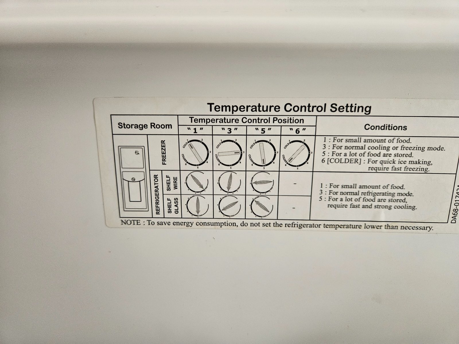

Brashida Δημοσ. 16 Φεβρουαρίου Μέλος Δημοσ. 16 Φεβρουαρίου 9 minutes ago, poulinos said: google is ur friend. https://www.aeg.com.gr/support/support-articles/psuxe/psugeiokatapsuktes/poia-einai-e-idanike-thermokrasia-gia-to-psugeio-ton-katapsukte/ καθε καταψυξη εχει κατι σαν αυτο αλλα που να googlaroume. ειναι πιο γρηγορο να ανοιξουμε θεμα στο ινσομνια. θερμομετρο manual google και λυθηκε Φίλος είναι παλιό ψυγείο εννοείται ότι το ψαξα και εγώ λίγο (για τις εικόνες και ειδικά η πρώτη με την ετικέτα δεν υπάρχει καν) σου ξαναλέω είναι παλιό (δουλεύει όμως καλά.. απλά το πειραξαμε(όχι εγώ και τώρα ψάχνουμε να βρούμε μια νόρμαλ θερμοκρασία στο περίπου) εννοείται ότι θα φωνάξω ψυκτικό να το δει (δεν περιμένω κάτι από το insomnia.. παρά μόνο έναν νούμερο περίπου για προσωρινά!
poulinos Δημοσ. 16 Φεβρουαρίου Δημοσ. 16 Φεβρουαρίου Just now, Brashida said: Φίλος είναι παλιό ψυγείο εννοείται ότι το ψαξα και εγώ λίγο (για τις εικόνες και ειδικά η πρώτη με την ετικέτα δεν υπάρχει καν) σου ξαναλέω είναι παλιό (δουλεύει όμως καλά.. απλά το πειραξαμε(όχι εγώ και τώρα ψάχνουμε να βρούμε μια νόρμαλ θερμοκρασία στο περίπου) εννοείται ότι θα φωνάξω ψυκτικό να το δει (δεν περιμένω κάτι από το insomnia.. παρά μόνο έναν νούμερο περίπου για προσωρινά! δεν υπαρχει λαθος η σωστο.το ρυθμιζεις καπου και βαζεις ενα θερμομετρο μεσα και μετα απο λιγη ωρα κοιτας αν εχει φτασει στην σωστη θερμοκρασια.το καλοκαιρι μπορει να χρειαστει λιγο παραπανω το ιδιο και αν το εχεις γεματο και το ανοιγοκλεινεις συνεχεια.στο google βρισκεις τις θερμοκρασιες ψυγειου και καταψυξεις που στις εγραψα ηδη και βαζεις καπου τυχαια τον θερμοστατη.μετα απο μιση ωρα δες αν εχει παει η θερμοκρασια εκει που πρεπει. παντα θα υπολογισεις λιγο πιο χαμηλα απο αυτο που θα βαλεις αν φορτωνεις το ψυγειο που σημαινει οτι μπορει να το ανοιγεις και πολλες φορες .την καταψυξη δεν σε νοιαζει διοτι την ανοιγεις πολυ πιο σπανια.
