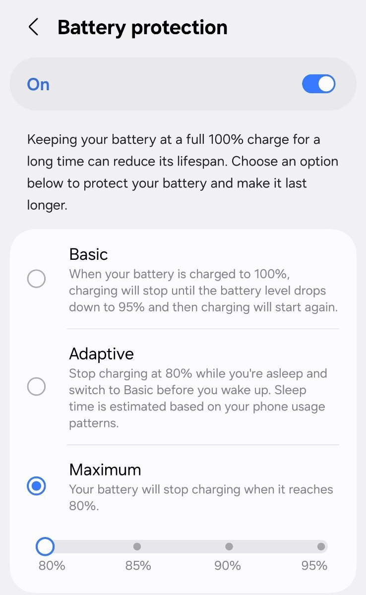

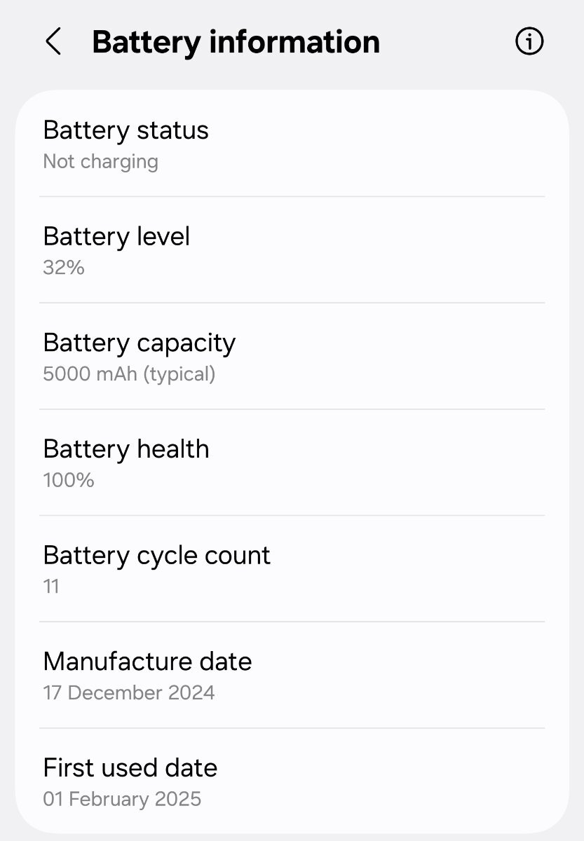

Καλησπέρα στην παρέα.αγορασα προχθές το s25 plus.ηθελα να ρωτήσω σχετικά με την μπαταρία το κινητό το φόρτισα πρώτη φόρτιση έως το 80% και κρατάω κανόνα 20%-80% στις φορτίσεις με προστασία μπαταρίας μέγιστη 80%.παρατήρησα ήδη ότι μετρησε έναν κυκλο φόρτισης αυτές τις ημέρες σε 2 η 3 φορτίσεις που το έκανα ξαναλέω 20-80% και δεν έχω καταλάβει πως δουλεύουν οι κυκλοι.απο το 0-100 φόρτισης και χρήση 100-0 λογικά πιάνει 1 κυκλο σωστά?επίσης στην μέγιστη προστασία έχει επιλογές 85-90-95.προστατευουν το ίδιο με την επιλογή 80 η όχι?από ότι έχω καταλάβει λένε να μην το αφήνεις 100% στην φόρτιση με τον φορτιστή στην πρίζα για ώρα αυτό χαλάει την υγεία και το να πηγαίνει έως το πλήρες ποσοστό δλδ το 100%
Παράκληση τα φώτα σας να το δουλεύω 20-80 φορτιση η να το πάω 85 90 95 πάλι στην μέγιστη?
Επίσης να το αφήσω να κάνει μια φορτιση εως το 100% η δεν είναι αναγκαίο?
Επεξ/σία από Tony2025
Γράφει 1 "κυκλο" όταν κάνει σύνολο 100% φόρτιση,  ανεξάρτητα σε πόσα "κομμάτια".  Πχ αν το κάνεις από 20->80% τότε φορτισε 60%. Την επόμενη φορά που θα φορτίσεις από το 20%, μόλις φτάσεις στο 60% οπότε θα έχει φορτίσει άλλα 40%, θα είναι 60+40%=100% οπότε θα γράψει 1 κύκλο φόρτισης.
Ναι, μεταξύ 20-80% να το πηγαίνεις, είναι το καλύτερο για όλες τις μπαταριες λιθιου, είτε πρόκειται για κινητό, είτε λαπτοπ, είτε ηλεκτρικό αυτοκίνητο, το 20-80% είναι το καλύτερο.
Αυτό για την καθημερινότητα. Φυσικά όταν πας εκδρομή, το βάζεις να φορτίσει στο 100%, αλλά το βάζεις να πιάσει αυτό το 100% λίγο πριν ξεκινήσεις. (Ακριβώς την ίδια συμβουλή δίνουμε και στα ηλεκτρικά αυτοκίνητα!).
Η Samsung έχει μια 2η κατηγορία προστασίας της μπαταρίας (τη λεει "adaptive") που κάνει ακριβώς αυτό, φορτίζει μεχρι το 80% και σταματάει, και μετά το πάει στο 100% λίγο πριν ξυπνήσεις, υπολογιζοντας απο τις προηγούμενες μέρες πως έχεις πιάσει στα χέρια σου το κινητό. Αυτό είναι όπως ειπα για όταν πας ταξίδι. Ή αν κάποιος το έχει ανάγκη καθημερινά γιατί δεν του φτάνει το 80% μέσα στη μέρα και δεν εχει πρίζα, οκ.
Αλλά αν σου φτάνει το 80% για καθημερινα, τότε άστο εκει. Και επίσης όταν πέφτει χαμηλά η μπαταρια, το βάζεις αμέσως να φορτίσει. Μην το αφήνεις να αδειάσει και να μείνει η μπαταρία χαμηλά για ώρες.
Όπως είπα αυτά ισχύουν για όλες τις μπαταρίες λιθιου, όπου κι αν χρησιμοποιούνται, τηλέφωνα, λαπτοπ, αυτοκίνητα. Κάνει κακό στην υγειά τους να κάθονται για ώρες τέρμα φορτισμένες ή τέρμα αφόρτιστες.

Ναι, η Samsung εχει κάνει καλή δουλειά και στο hardware και στο software και επίσης και το android 15 ειναι πολυ καλό και μεταξύ άλλων τώρα δίνει πολύ info για την μπαταρία.
Η απάντηση η δική μου δεν είναι αντίθετη με του φίλου πιο πάνω. Ισχύουν ταυτόχρονα και τα 2.
- Δηλαδή να ξέρουμε πως λειτουργούν οι μπαταρίες λιθιου, που το έγραψα πολύ αναλυτικά για όποιον τυχόν διαβάζει και δεν το ξέρει.
- Να ξέρουμε πως μετράνε τα cycles ειδικά τώρα στο android 15 που τα δείχνει όλα για τη μπαταρία και πολλοί θα το κοιτάνε.
- να ξέρουμε πως δουλεύουν οι 3 διαφορετικές μέθοδοι προστασίας της μπαταρίας που βάζει η Samsung
- και απο εκεί και μετά, βάζουμε μια φορά οποία επιλογή θέλουμε και το ξεχνάμε και δεν ξαναασχολούμαστε και απολαμβάνουμε τη συσκευή μας!
Και στο κάτω κάτω , αν ποτέ χαλάσει, δεν κοστίζει πολύ η αλλαγή της.
