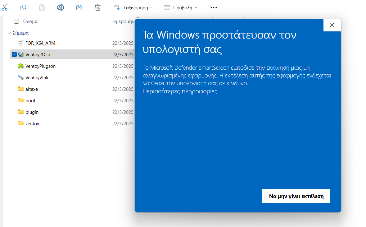

Το πρώτο που λέει Windows.
Ρώτησα γιατί ότι νόμιζα έκανα λάθος αλλά τελικά πρέπει να κάνω κάποια ρύθμιση στα Windows 11 home που έχω γιατί δεν με αφήνει να κάνω εκτέλεση όπως έγινε με το Rufus μάλλον αυτό είπες για αγνόηση.

Υπάρχει η επιλογή με δεξί κλικ στο εκετελεσιμο αρχείο, να γίνει εκτέλεση ως διαχειριστής ?

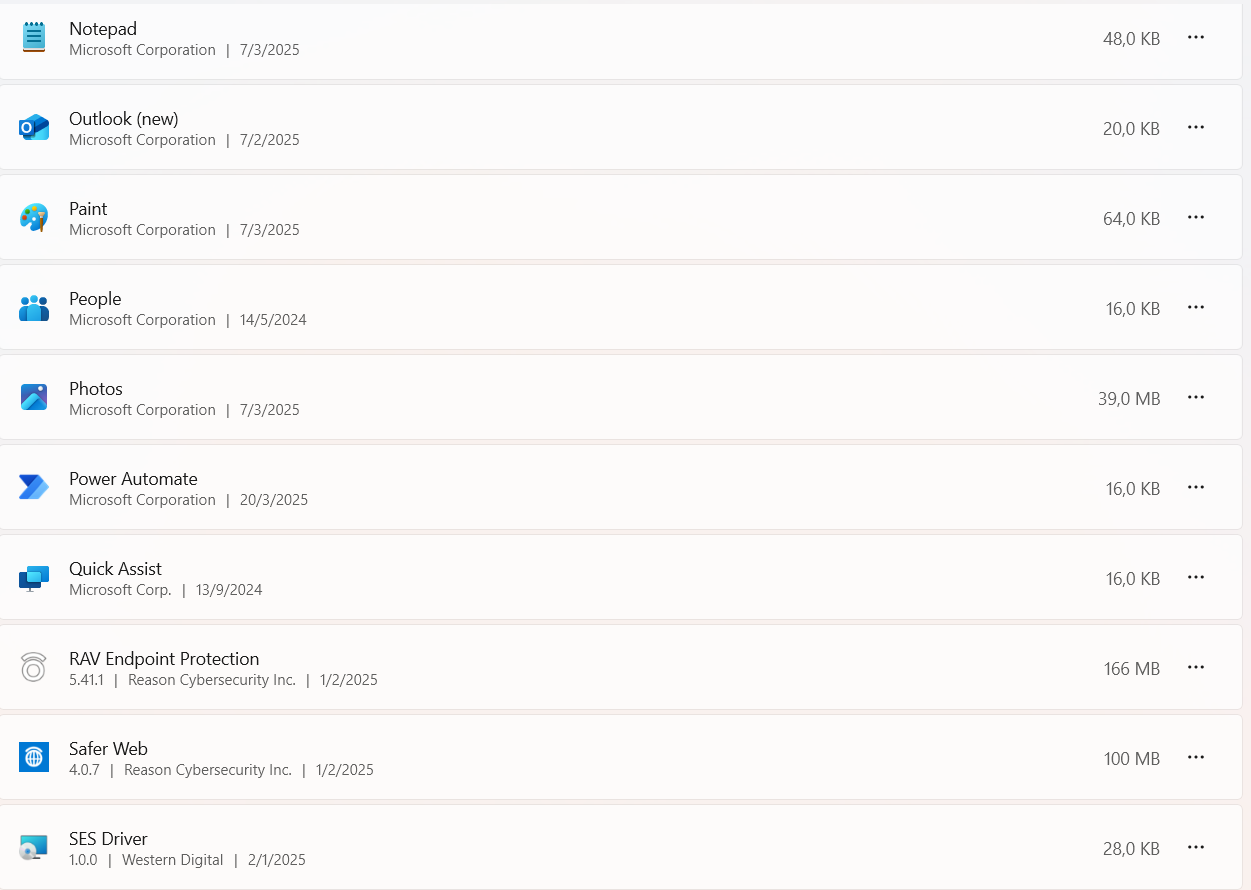

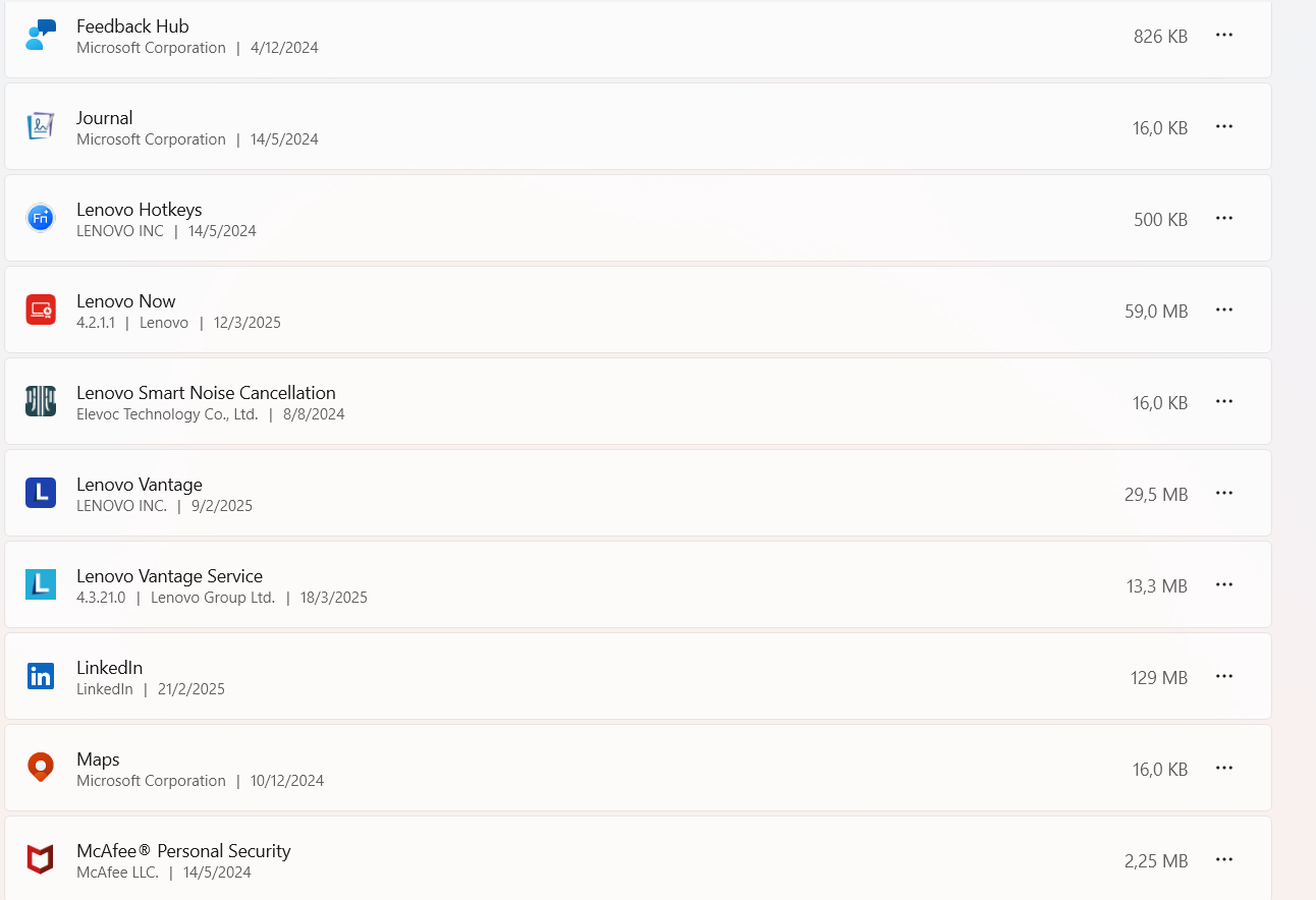

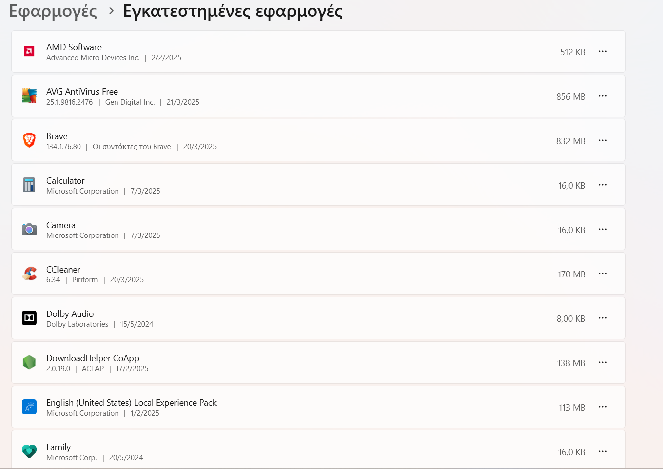

Πριν ασχοληθεις με τον δισκο κανε μια χαρη στον εαυτο σου και καθαρισε τον υπολογιστη απο τη σαβουρα. Πρωτα κατεβασε το revo uninstaller https://www.revouninstaller.com/revo-uninstaller-free-download/ και ακολουθησε τις οδηγιες απο αυτο το βιντεο.
Μετα διεγραψε μερικα προγραμματα ενα-ενα και κανε επανεκκινηση καθε φορα. Αυτα που βλεπω υποπτα ( η δεν τα χρειαζεσαι) ειναι τα > AVG Antivirus, DownloadHelper, McAfee, RAV Endpoint - Safer Web - VPN by RAV(αν εχεις τη free εκδοση), και uTorrent Web.
Μετα θα εχεις ενα πιο γρηγορο και ασφαλεστερο υπολογιστη και μπορει να μην εχεις προβλημα με τον δισκο.

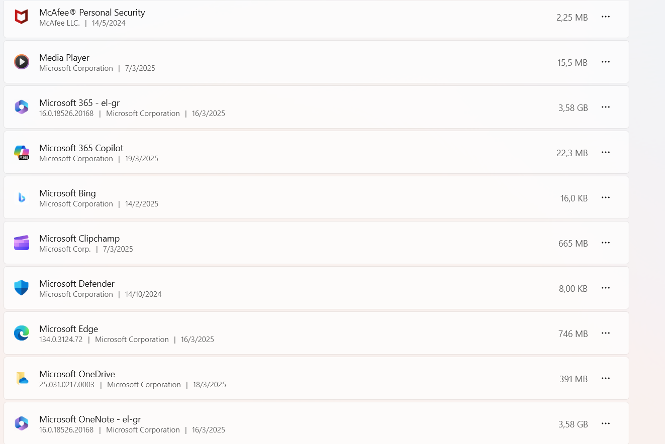

Εδω κολλαω..

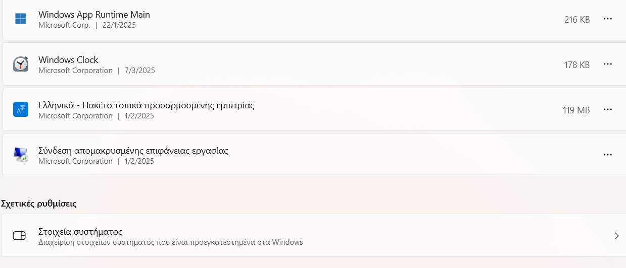

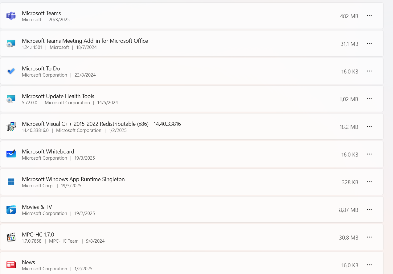

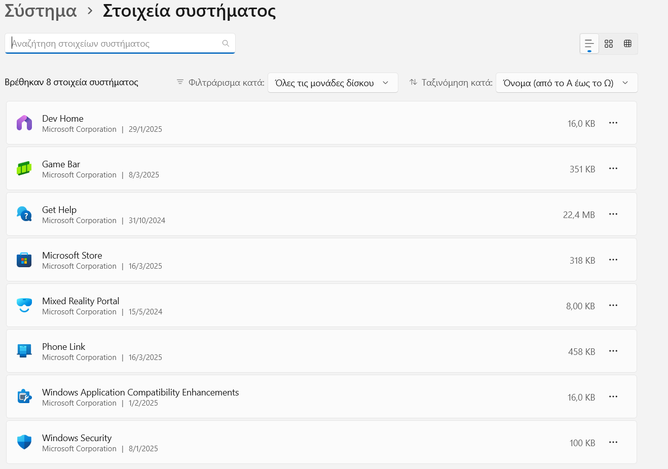

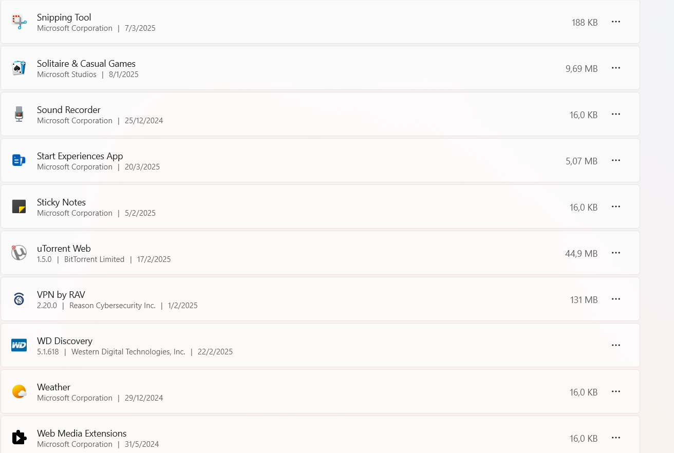

Εδω ολες οι εφαρμογες που εχω

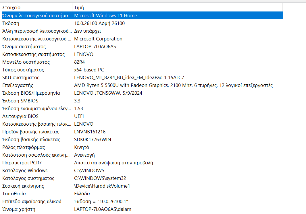

Και τα στοιχεια συστηματος..
Σβήσε avg, macAfee  κι αστο να πάρει ανάσα το μπ@υρδέλο με 40 antivirus conflictαρει το ενα το άλλο.

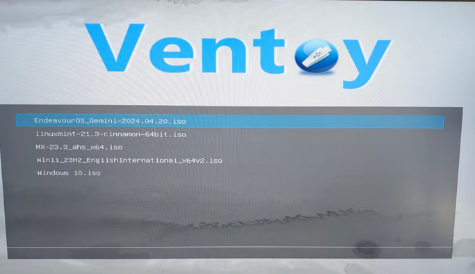

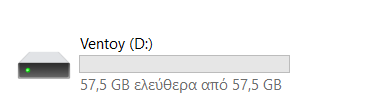

Έκανα install και μου εμφανίζει το στικάκι μου με όνομα Ventory αλλά είναι κενό.

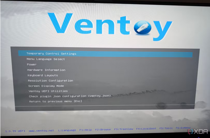

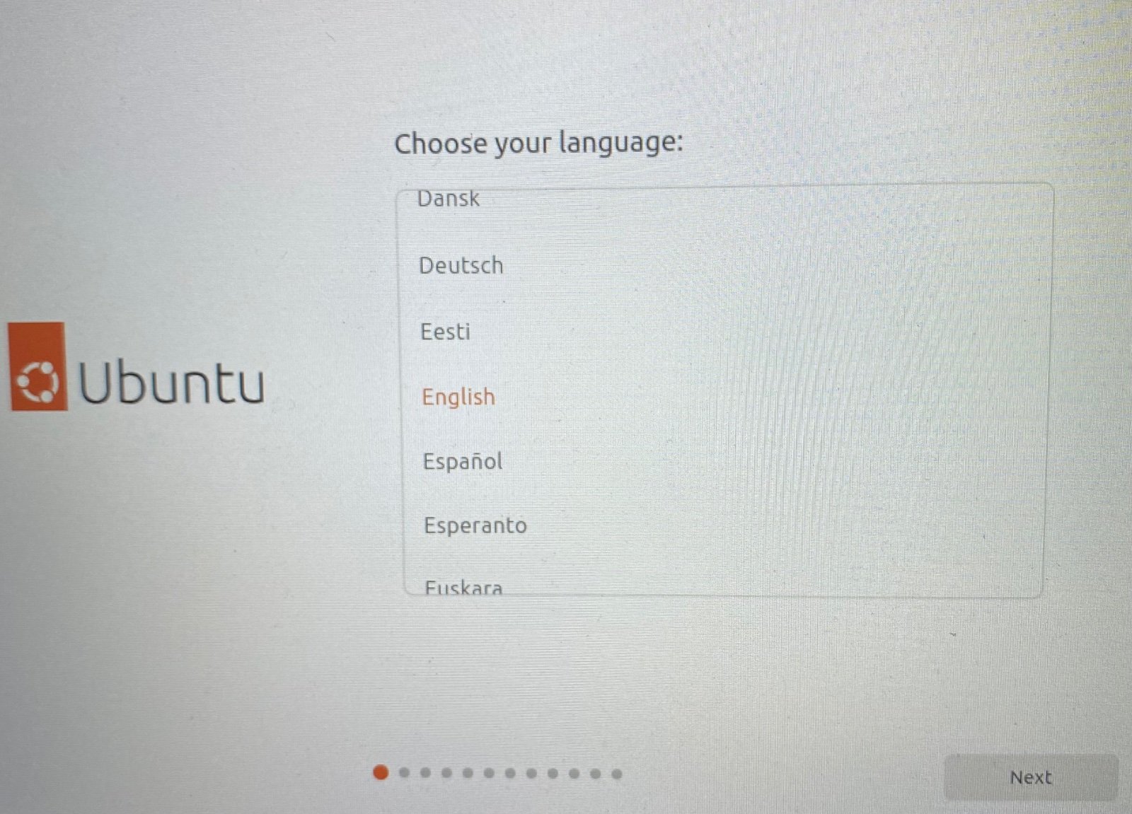

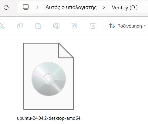

Τέλεια. Τώρα τα επόμενα βήματα είναι τα εξής. Να κατεβάσεις το Ubuntu και το αρχείο που τελειώνει σε .iso να το τοποθετήσεις μέσα στο στικάκι.
Έπειτα πρέπει να βρεις ποιο είναι το πλήκτρο όπου κατά την εκκίνηση του υπολογιστή θα σε βάλει στο bootmenu έτσι ώστε ο υπολογιστής σου να μην κάνει εκκίνηση στα Windows αλλά στο φλασάκι. Εξαρτάται απ' την μητρική που έχεις πάνω αυτό. Κάποιες μπαίνουν πατώντας συνεχόμενα το F12 άλλες το F10 και άλλες με κάτι διαφορετικό. Οπότε εδώ κάνε μια αναζήτηση "[Μάρκα Μητρηκής] boot menu key". Αν δεν το βρεις γράψε την μάρκα και το μοντέλο της μητρικής σου εδώ για να σε βοηθήσουμε.
Άπαξ και το πετύχεις θα δεις την παρακάτω οθόνη. Εσένα θα έχει φυσικά μόνο το Ubuntu οπότε θα πατήσεις Enter -> Και ξανά Enter ( Στην επιλογή Normal Boot)

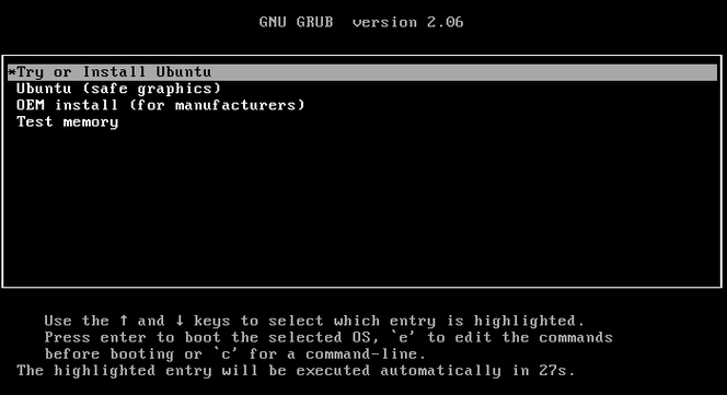

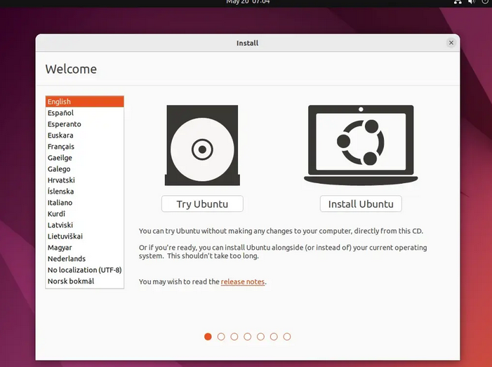

Λογικά θα σου εμφανιστεί η παρακάτω μαύρη οθόνη και εσύ θα επιλέξεις την πρώτη επιλογή, Try or Install Ubuntu ....

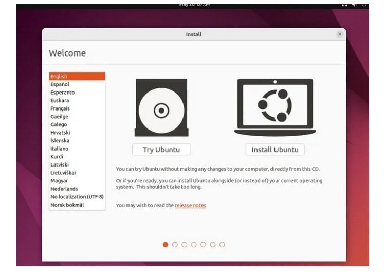

Και έπειτα θα ανοίξει το περιβάλλον και θα σου πετάξει το παρακάτω παράθυρο όπου εσύ θα πατήσεις Try Ubuntu

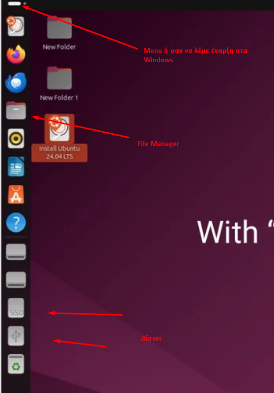

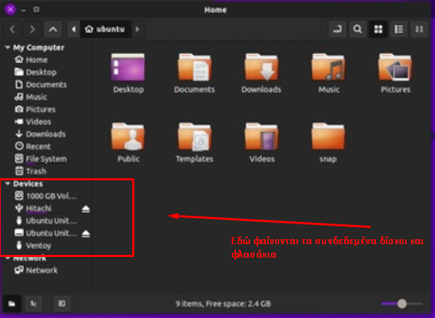

Τώρα σε μία άλλη USB θύρα θα συνδέσεις τον δίσκο σου. Λογικά αν όλα πάνε καλά θα τον δεις στην αριστερή πλευρά της Οθόνης σου όπως φαίνεται στην παρακάτω εικόνα. Ειδάλλως άνοιξε τον File Manager πάλι πρέπει να φαίνεται στην αριστερά πλευρά ο δίσκος.

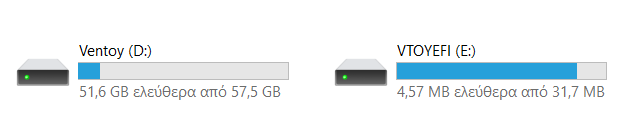

Νομιζω οτι ειμαι ετοιμος.Εβαλα στο στικακι το ubuntu και μου βγαζει μαζι ενα αλλο αρχειο VTOUEFI.

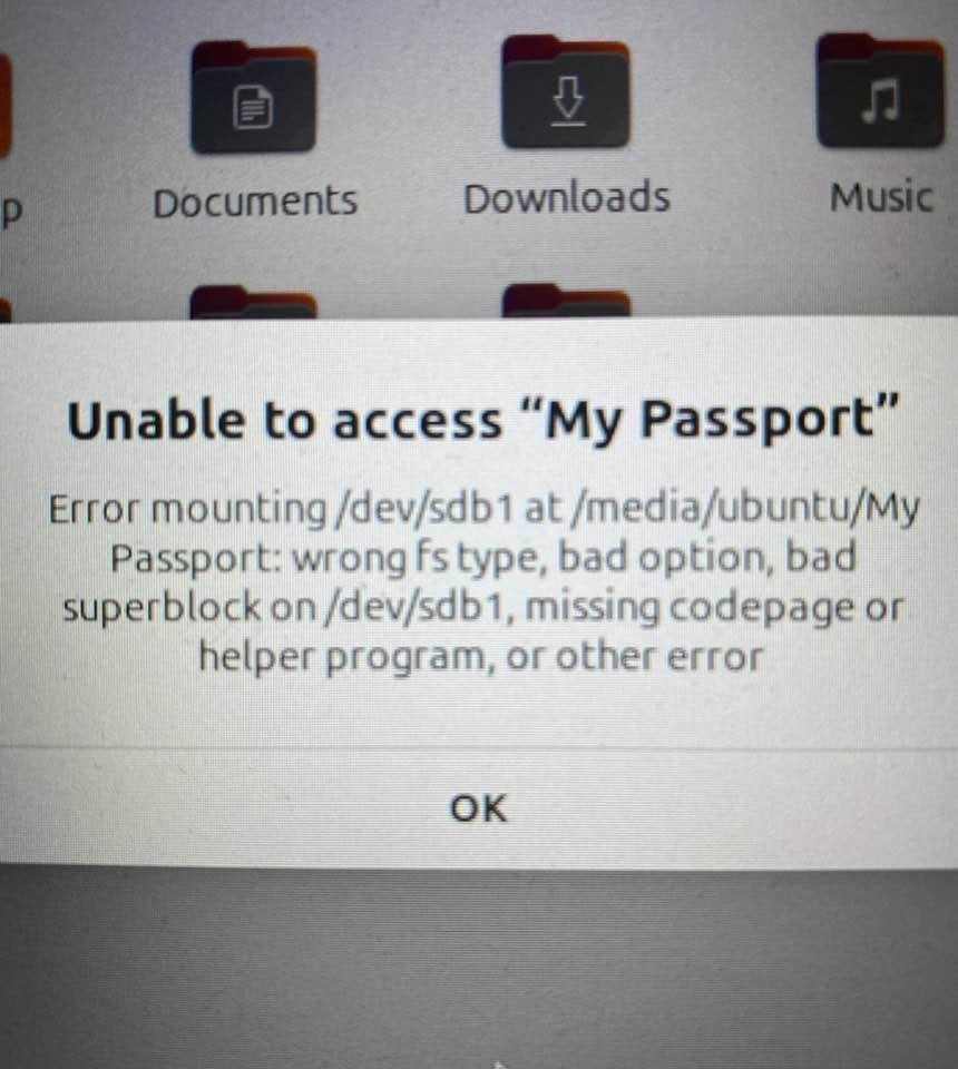

Πάτησα x και δεν έκανα λογαριασμό και πήγα στο Files και βρήκα τον σκληρό μου αλλά δεν άνοιξε.

Μια χαρά τα έχεις πάει μέχρι εδώ.
Μπορείς να δεις το παρακάτω video. Λογικά με το Filesystem Repair θα παίξει ο δίσκος σου. Ωστόσο αν και δεν είναι τραγικά επικίνδυνα διαδικασίες εγώ συνηθίζω να κάνω ένα backup του δίσκου σε κάποιο άλλο.
Το password που θα σου ζητάει λογικά θα είναι κενό.
