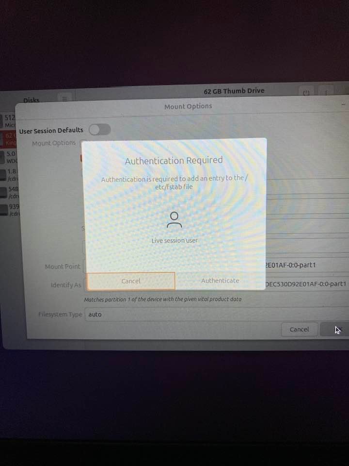

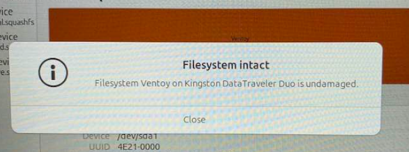

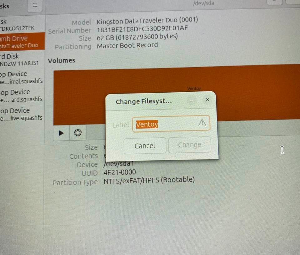

Backup δεν έχω κάνει τον δίσκο βασικά δεν ξέρω και πώς γίνεται.Δεν μπορώ να ακολουθήσω ακριβώς τις οδηγίες του βίντεο δεν ξέρω αν παίζει ρόλο ότι όταν μπαίνω στο Ubuntu πατάω χ και δεν κάνω login ή κάτι άλλο γίνεται με το στικάκι γιατί το file system repair στο δεύτερο βήμα δεν μπορώ να το επιλέξω.Password δεν μου ζητάει απλά πατάω authenticate.Ειναι σε exFat το στικάκι αν παίζει ρόλο.
Άμα δεν σου ζητάει password όλα καλά. Το "check file system " σε αφήνει να το επιλέξεις; Αν ναι τι σου εμφανίζει;

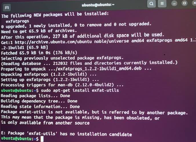

edit: Ίσως χρειάζεται κάποιο πρόσθετο πακέτο για να στο εμφανίσει.
Δοκίμασε να ανοίξεις το Terminal και να γράψεις
sudo apt install exfatprogs

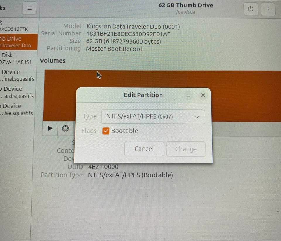

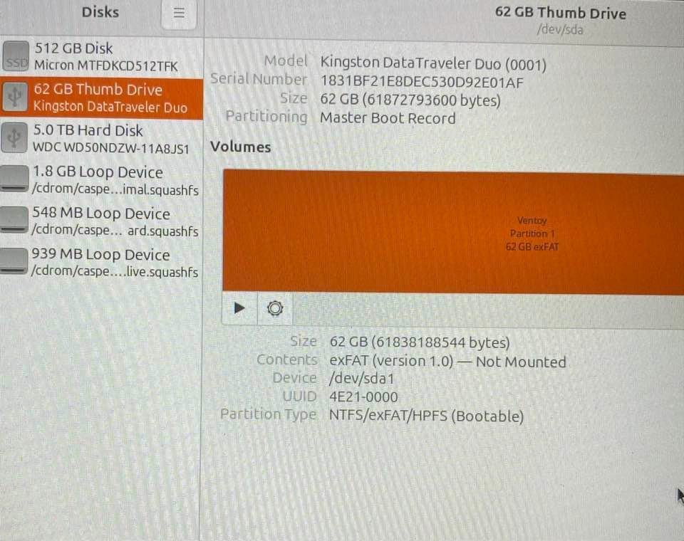

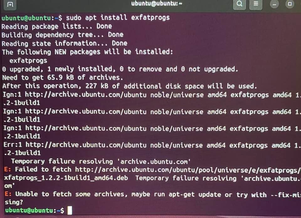

Παραθέτω φωτογραφίες μήπως καταλάβεις γιατί δεν μπορώ να επιλέξω το check “file system”.Άνοιξα το terminal και έγραψα αυτό που μου έστειλες.

Στις 29/3/2025 στις 12:53 ΠΜ, KOSTASD9 είπε

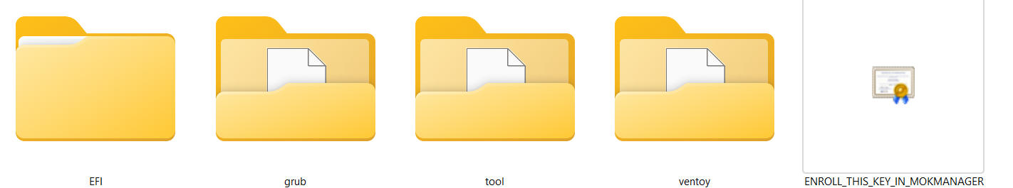

Καλέ. Τον δίσκο σου πείραξε. Όχι το USB stick του Ventoy.Που φαντάζομαι ότι είναι ο παρακάτω:
Ο υπολογιστής είναι συνδεδεμένος στο Internet έτσι ώστε να κατεβάσεις το πακέτο. Υπάρχει και η παρακάτω  εντολή
sudo apt-get install exfat-utils
αλλά απ' όσο ξέρω λειτουργούσε μέχρι την έκδοση 20,04 και εσύ λογικά κατέβασες την 24.02

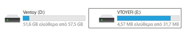

Αυτό το Ventory έχω.Για τον δίσκο που μου γράφεις είναι ο 5.0 TB Hard Disk και την πρώτη φορά κατά λάθος έκανα τις εντολές πάνω του..Νόμιζα ότι συνδέεται ο υπολογιστής στο ίντερνετ μόνος του αλλά τελικά έπρεπε να τον συνδέσω από το Ventory..Με τις εντολές που μου έδωσες στο Terminal πήρε όλες τις επιλογές αλλά κάπου κόλλησε πάλι και δεν τις εκτέλεσε αλλά μάλλον πρέπει να είμαστε κοντά στην λύση.

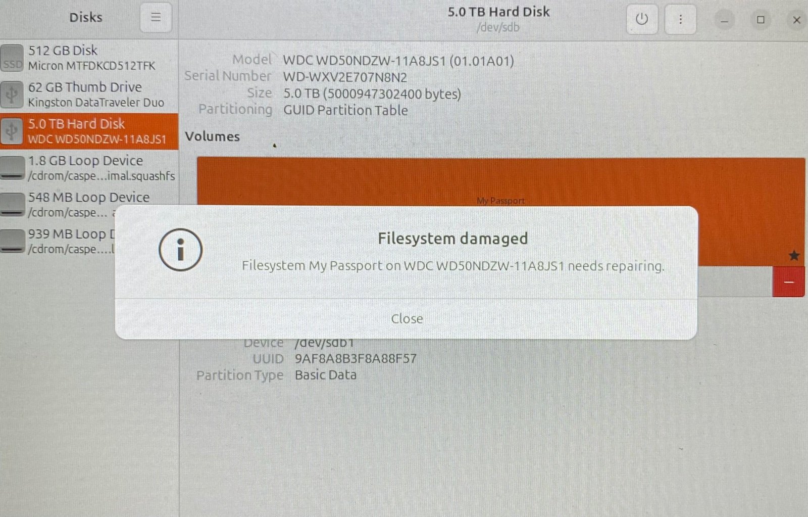

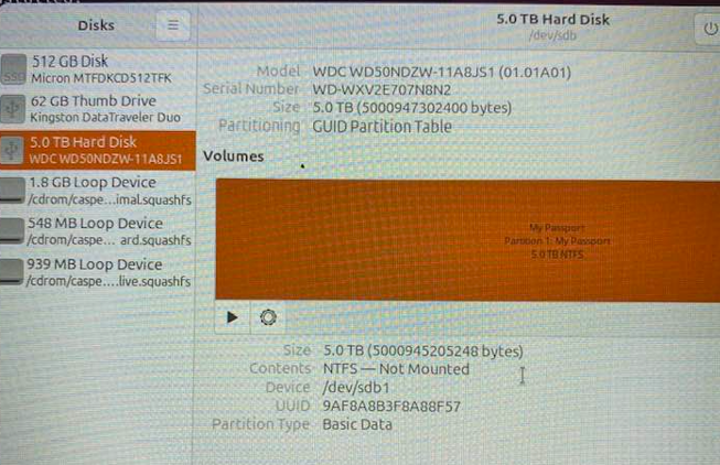

Λίγο με έχεις μπερδέψει. Ο μεγάλος σου δίσκος είναι NTFS. Αυτός έχει το πρόβλημα και σε αυτόν πρέπει να κάνουμε repair το file system. Άσε λοιπόν ήσυχο το ventoy, δεν μας έχει πειράξει :P
Την διαδικασία επιδιόρθωσης κάνε την στον δίσκο. Αυτός είναι και NTFS οπότε δεν χρειάζεσαι την εντολή που σου έστειλα καθώς αν δεν κάνω λάθος τα NTFS πακέτα τα έχει ήδη εγκατεστημένα το Ubuntu

Στην πραγματικότητα με μπέρδεψε το βίντεο που μου έστειλες γιατί ο τύπος κάνει όλες τις ενέργειες πάνω στο φλασάκι του και όχι στον δίσκο.Οπότε θα κάνω ακριβώς ότι κάνει στο βίντεο αλλά στον εξωτερικό μου δίσκο.Σωστά;

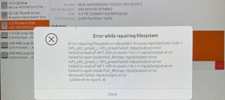

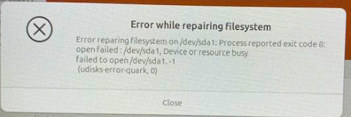

Εκτέλεσα τις εντολές πάνω στον εξωτερικό μου δίσκο χωρίς τις εντολές στο terminal. Εκτέλεσε σωστά το Check Filesystem αλλά μου έβγαλε Error while στο Repair Filesystem.
Κρίμα. Είχα μια ελπίδα ότι κάτι θα καταφέρναμε παραπάνω σε linux περιβάλλον.
Επικεντρώνοντας στο πρώτο σφάλμα που εμφανίζεται πρακτικά μας λέει ότι υπάρχει θέμα με την ανάγνωση του δίσκου. Θα πρέπει να αποκλείσουμε τον ενδεχόμενο να φταίει το Sata to USB κύκλωμα της θήκης. Αυτό σημαίνει ότι πρέπει να βγει απ' την θήκη και να συνδεθεί είτε σε κάποιο HDD Docking Station ή σε κάποιο Η/Υ.

Δεν έχει να κάνει με το linux περιβάλλον -αν δεν κάνω λάθος πρέπει να έχει γίνει corrupt το file system (το εμφανίζει κιόλας στο πρώτο μήνυμα).
Ίσως να χτύπησε γιατί ο OP άφησε το δίσκο να γεμίσει 100% (δες στα πρώτα 2 πόστ πόσο γεμάτοι είναι οι δίσκοι του) και μη έχοντας περιθώρια για να κάνει reallocation κάποια sectors έγινε αυτό που έγινε.
Ίσως αν τρέξει μια εντολή chkdsk /r με adm rights από το cmd των win , να επισκευάσει το filesystem -99% βέβαια θα έχει απώλεια δεδομένων -ίσως και να του σώσει κάτι το σύστημα ,μετακινώντας "προβληματικά" αρχεία σε "found" φάκελο.
