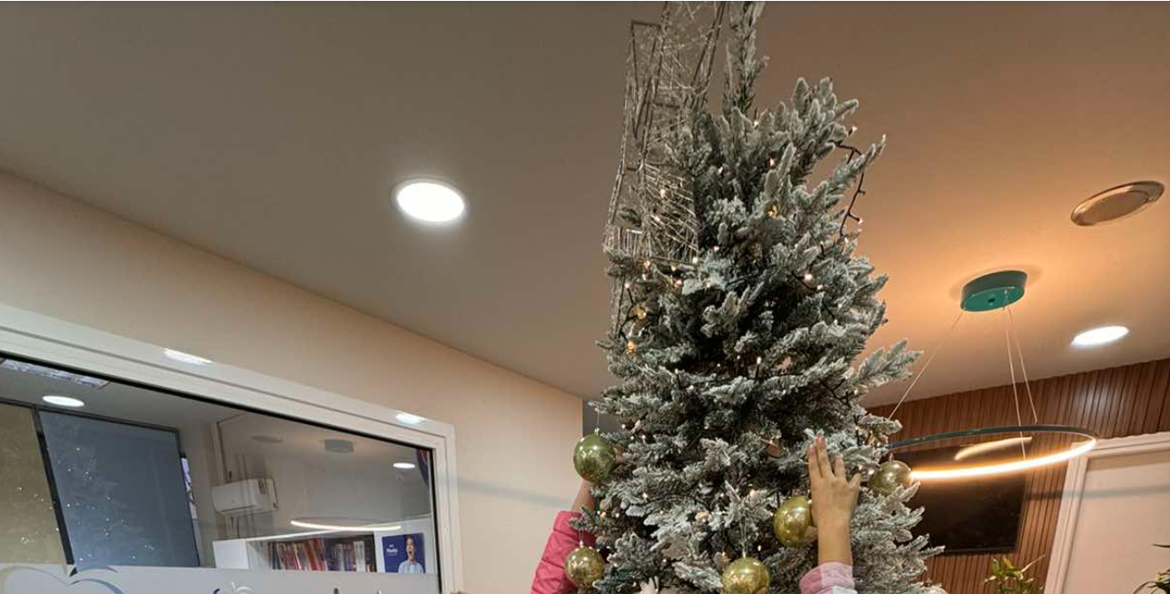

sphinxgr Δημοσ. 21 Φεβρουαρίου Δημοσ. 21 Φεβρουαρίου (επεξεργασμένο) 20 ώρες πριν, yannis27gr είπε Πρόκειται να μεταφέρω την επιχείρηση μου (ΚΞΓ) σε νέο χώρο. Ο νέος αυτός χώρος έχει ύψος 4,10. 1. Αξίζει να μπω στα έξοδα δημιουργίας ψευδοροφής; Μπορεί να ποσοτικοποιηθεί το όφελος (πχ θα έχω μείωση στα έξοδα θέρμανσης κατά 30%); Σε ποιο ύψος να κατέβω; Στα 2,80; 2. Να κάνω ψευδοροφή με γυψοσανίδα ή με πλάκες ορυκτών ινών; Αν όντως πας καλά στη δουλειά κ θες να πας ένα βήμα μπροστά, τότε πρέπει να κάνεις μια καλή / ωραία κατασκευή. Όχι μόνο για τη θέρμανση αλλά κ για την εμφάνιση. Μια τεράστια απόσβεση γίνεται και στις λάμπες led που θα μπουν στην ψευδοροφή, κάμερες σε κοινόχρηστους χώρους για την ασφάλεια των παιδιών, μουσική στους κοινόχρηστους χώρους κλπ. Μην κοιτάς μόνο την οικονομία, που σαφέστατα θα υπάρξει, αλλά κ την εικόνα. Όλα αυτά με την προυπόθεση ότι δεν φυτοζωείς. Είμαι στο χώρο πάνω απο 2 δεκαετίες. Το σίγουρο είναι πως η εικόνα είναι σημαντική και είναι μια απο τις σημαντικές παραμέτρους. Οι υπόλοιπες είναι : Η σωστή καλή κ έξυπνη γραμματεία Οι καθηγητές Οι τιμές Οι υπεύθυνοι σπουδών. Αν σου ξεφύγει μία παράμετρος, το έχασες το παιχνίδι σε όλες.... Πάρε μια ιδέα: Επεξ/σία 21 Φεβρουαρίου από sphinxgr 1
