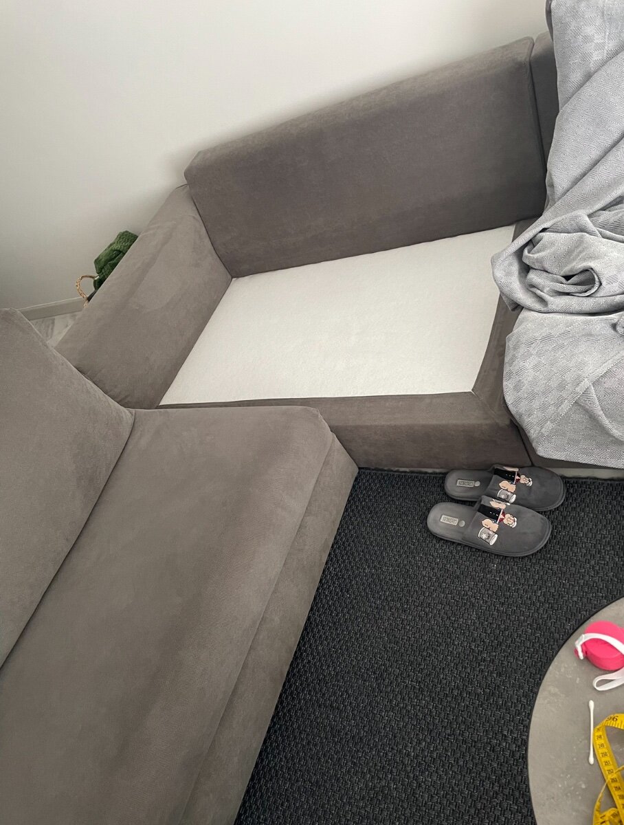

stelios_2809 Δημοσ. 22 Φεβρουαρίου Δημοσ. 22 Φεβρουαρίου Καλησπέρα , εχω έναν καναπέ γωνιακό , αγορασμένο από γνωστή αλυσίδα το 2019. δεν έχω κάνει κάποια φοβερή χρήση , λόγω δουλειάς απουσιάζουμε αρκετά από το σπιτι και σαν συνήθεια δεν κοιμόμαστε στον καναπέ συχνά. υπηρξε μια μεγαλύτερη χρήση τους καλοκαιρινούς μήνες καθώς χρειάστηκε να μείνουμε μέσα , αλλά αυτό έγινε μόνο φέτος. τους τελευταίους μήνες βουλιάζει το κάθισμα , σχεδόν σε κάθε θέση του και θέλω να δω αν μπορώ να το επισκευάσω εγώ χωρίς να ξοδέψω πολλά χρήματα. τσεκαρα τα μαξιλάρια ένα ένα , δεν φαίνονται σε τραγική κατάσταση. Το κάτω μέρος του καναπέ είναι ένα ύφασμα τύπου που αντιλαμβάνομαι ότι έχει χαλαρώσει. σκεφτομαι να μετρήσω το πλαίσιο και να βάλω από κάτω ξύλο. Πιστεύετε θα έχω βελτίωση ; Για 3 κομμάτια κόντρα πλακέ δεν θα δώσω πάνω από 50 ευρώ επομένως σίγουρα είναι οκ λύση για την τσέπη μου. υπαρχει κάτι άλλο που θα μπορούσα να κάνω ;

stelios_2809 Δημοσ. 22 Φεβρουαρίου Μέλος Δημοσ. 22 Φεβρουαρίου 30 λεπτά πριν, Inuyasha είπε Αν βάλεις κατ ξύλο ετοιμάσου να είναι τελείως άβολο ειδικά αν είναι μαλακό το αφρολέξ στα μαξιλάρια στο 10 λεπτό θα νιώθεις μόνο το ξύλο Καλύτερα βρες κάποιον που ασχολείται με σαλόνια να σου βάλει ιμάντες σε καναπε 3,2 μήκος μας πήρε 40 ευρώ πριν κάνα 2 χρόνια (εργασία υλικά) Ευχαριστώ. αυτο που δεν μπορώ να καταλάβω είναι αν ο δικός μου καναπές έχει ιμάντες κάτω από την λευκή επιφάνεια ή είναι μόνο αυτό που βλέπω γιαυτο και κρέμασε ετσι. Θυμάσαι επωνυμία του τεχνικού ; Έβαλα σκέτο το μαξιλάρι στο πάτωμα ως δοκιμή και έκατσα , όντως δεν ήταν τόσο άνετο αλλά προφανώς δεν είχα το βούλιαγμα. Τα μαξιλάρια δεν μπορώ να καταλάβω τι κατηγορία είναι , θεωρώ φθηνά και μαλακα. Όλος ο καναπές κόστισε τότε περίπου 1200. Σίγουρα τα υλικά δεν είναι ΑΑ σε αυτή τη τιμή.

stelios_2809 Δημοσ. 22 Φεβρουαρίου Μέλος Δημοσ. 22 Φεβρουαρίου Βρήκα στο website της εταιρίας το εξής Οι σκελετοί των σαλονιών μας Όλα μας τα σκελετά είναι ξηραντηρίου, για να αποφεύγονται οι προσβολές από σηπτικούς-χρωστικούς μύκητες και έντομα. Τα ξύλα ξηραντηρίου εκτός από πιστοποιημένη καθαρότητα του ξύλου από παθογενείς παράγοντες, αυξάνουν και τη μηχανική αντοχή του. Τα σκελετά είναι δεμένα με μεταλλικούς συνδέσμους για να απορροφάται η διαστολή και η συστολή, και είναι πλεγμένα με δεκάρηδες ιμάντες. Έχετε 10ετή εγγύηση για το σκελετό μας. Επομένως έχει ιμάντες , το αναφέρω γιατί δεν βλέπω κάποιο σημείο που να με αφήνει να δω εσωτερικά στον σκελετό. βρηκα 2-3 μαγαζια εδώ στη περιοχή και από Δευτέρα θα κάνω επικοινωνία.
