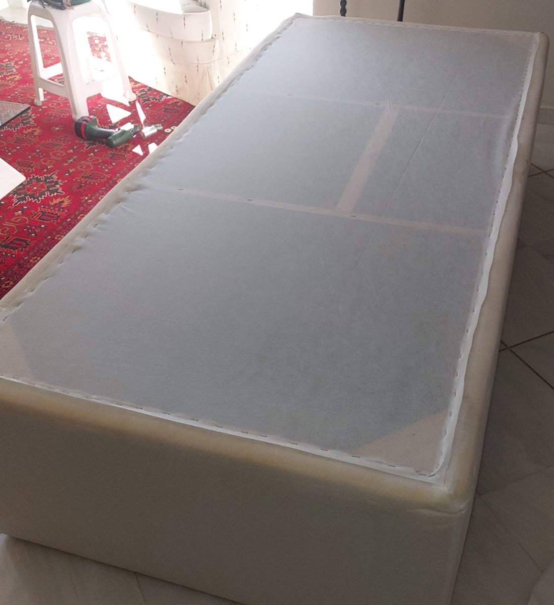

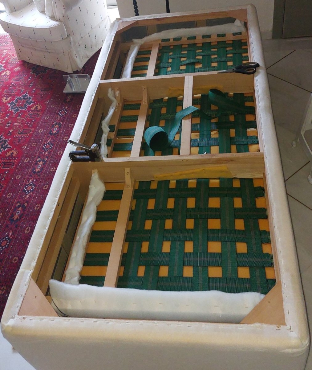

stelios_2809 Δημοσ. 23 Φεβρουαρίου Μέλος Δημοσ. 23 Φεβρουαρίου Ψηλαφίζω πτι στο πλαίσιο υπάρχει το ξύλο που δίνει περιμετρικά 3-4 εκατοστά για πάτημα. Έτσι όπως το μέτρησα θα το έκοβα 1 εκατοστό κοντότερο. Τα δυο μεγάλα κομμάτια 79*119 και η γωνία 79*84. 8 ώρες πριν, costas_ είπε Γυρισα τον καναπέ ανάποδα, έβγαλα το ύφασμα και μετά έναν έναν αντικατέστησα όλους τους ιμάντες με καρφωτικό. Μετά εντυσα πάλι με καινούριο ύφασμα και έγινε super. Τα μαξιλάρια επανήλθαν και ο καναπές έγινε πάλι όπως ήταν καινούριος Μπράβο για τη δουλειά σου. Πιστεύω και το δικό μου έπιπλο κάτι αντίστοιχο θα έχει στα σωθικά του. 8 ώρες πριν, ringboy είπε Το κοντρα πλακε ειναι απλη και εγγυημενη λυση. Αν ντυσεις και το κοντρα πλακε με ενα φτηνο υφασμα θα ειναι τελειο. Οχι μελαμινη γιατι θα γλυστρανε τα μαξιλαρια. Τωρα με τα μαξιλαρια που εχεις πρεπει να τα δοκιμασεις αφου βαλεις το κοντρα πλακε. Αν ειναι πολυ μαλακα και τερματιζουν στο κοντρα πλακε τοτε θα πρεπει να αλλαξεις αφρολεξ. Για την σκληροτητα μην ανησυχεις γιατι αν πεις στο αφρολεξαδικο οτι τα θες για καναπε με κοντρα πλακε αυτοι ξερουνε στα σιγουρα. Σε πρώτη φάση το κόντρα πλακέ το υπολογίζω περίπου 50-60 κομμένο. Πιστεύω ότι δεν θα χρειαστεί να το ντυθώ γιατί μάλλον μπορεί να μπει πάρω από το μπροστινό ύφασμα καο να μην φαίνεται σαν ξένο σώμα. στα μαξιλάρια , δεν θέλω υπερβολικά μαλακό κάθισμα. Βλέπω για τις διαστάσεις που θέλω 3*65 ευρώ το κομμάτι για τον καλό τύπου αφρολέξ N5000 καο 3* 45 για τον άμεσα επόμενο τύπο Ν400
costas_ Δημοσ. 23 Φεβρουαρίου Δημοσ. 23 Φεβρουαρίου Εαν βάλεις κόντρα πλακέ θα καταστρέψεις το έπιπλο το οποίο είναι κατασκευασμένο με σκελετό, ιμάντες και υποστρώματα. Εαν το κάνεις κουτί με σανίδες & κόντρα πλακέ θα γίνει κούτσουρο και θα χάσει εντελώς την ελαστικότητα και την άνεση που έχει 2

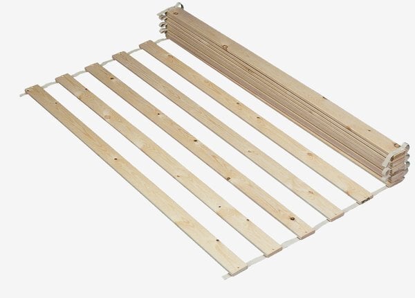

zio10 Δημοσ. 23 Φεβρουαρίου Δημοσ. 23 Φεβρουαρίου Με τέτοιες τάβλες δεν θα γίνει δουλειά; Δεν το έχω δοκιμάσει αλλά γιατί όχι; Το κακό είμαι ότι είναι 80εκ και μπορεί να θέλουν κόψιμο 1-2 εκ.
stelios_2809 Δημοσ. 23 Φεβρουαρίου Μέλος Δημοσ. 23 Φεβρουαρίου 53 λεπτά πριν, zio10 είπε Με τέτοιες τάβλες δεν θα γίνει δουλειά; Δεν το έχω δοκιμάσει αλλά γιατί όχι; Το κακό είμαι ότι είναι 80εκ και μπορεί να θέλουν κόψιμο 1-2 εκ. Τελικά αυτό μπορεί να είναι καλύτερη λύση έναντι του κόντρα πλακέ , γιατί όσο να ναι θα έχουν μια μικρή ελαστικότητα οι τάβλες. Μπορεί και το 80 οριακά να χωράει. με τρώει να το σκαλίσω να δω τι έχει από κάτω , θα δω αν τα διαθεσιμα εργαλεία που έχω μου επιτρέπουν τη προσπαθείς. σε κάθε περίπτωση τηλέφωνο τους μαστόρους πρώτα να δω και στη συνέχεια βλέπουμε. Αν το κοστος για τον καναπέ είναι 300-400 ευρώ μου είναι πολλά για τώρα. Η θα μείνω ως έχει η θα δω τις τάβλες/κοντρα πλακέ. ταβλες ή κόντρα πλακέ 30-60€ ξυλα συν μαξιλάρια 200-300€ , θα φτάνω τα λεφτά του μάστορα αλλά θα έχω καινούργια και ίσως πολύ καλύτερα μαξιλάρια. 1

George b Δημοσ. 23 Φεβρουαρίου Δημοσ. 23 Φεβρουαρίου κατα 99% φταει το λαστιχο που ισως να μην ειναι καλης ποιοτητας,μην κανεις το λαθος και βαλεις ξυλα ή ταβλες απο κατω, ολα τα σαλονια απο κατω εχουν ιμαντες οπου και ειναι το καταλληλο υλικο για να ακουμπαει το μαξιλαρι..ισως οι ιμαντες να μην ειναι καλη ποιοτητα,μια φθηνη λυση αν δεν ειναι στην εγγυηση ειναι να τον γυρισεις αναποδα και να αλλαξεις τους ιμαντες . 1
mariosnik_ Δημοσ. 23 Φεβρουαρίου Δημοσ. 23 Φεβρουαρίου 22 ώρες πριν, costas_ είπε Γυρισα τον καναπέ ανάποδα, έβγαλα το ύφασμα και μετά έναν έναν αντικατέστησα όλους τους ιμάντες με καρφωτικό. Μετά εντυσα πάλι με καινούριο ύφασμα και έγινε super. Τα μαξιλάρια επανήλθαν και ο καναπές έγινε πάλι όπως ήταν καινούριος Ωραίος ο παίκτης. Αυτά τα καρφωτικα επιπλων είναι πολύ χρήσιμα για εργασίες με ξύλα και έπιπλα. Βέβαια, άμα έχεις έναν καναπέ ο οποίος είναι σαπάκι και έχουν χαλάσει όλα, σκελετός, αφρολέξ μαξιλαριων κτλ, τον πας σε έναν ταπετσερη και στον κάνει καινούργιο, βέβαια πληρώνεις....
