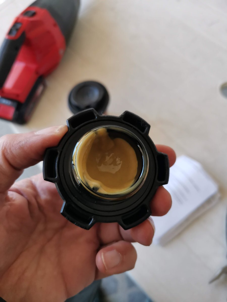

6 λεπτά πριν, lary7 είπε
Για να διαφωτήσω, αυτά είναι τα λάδια σε Aygo του 2007 με μόλις 2.500χλμ με χρήση μέσα σε πόλη διαδρομες 3-5 χλμ. Όταν δεν τα αλλαξα με συνολικά 6.000χλμ ο μάστορας απορήσε για τι τι λάδι βγήκε.
Aυτό ειναι υγρασία απο τις μικρές διαδρομές που δεν αφήνουν τον κινητήρα να ζεσταθεί καλά.Σε άλλη περίπτωση έχεις θέμα φλάτζας.
  • Απαντ. 205
10 λεπτά πριν, lary7 είπε
Είτε ειναι υγρασία είτε περνάνε τα νερά στα λάδια . Κοίταξέ το άμεσα.
1 λεπτό πριν, geopro είπε
Υγρασία είναι γιατί δεν προλαβαίνει να ζεσταθεί ο κινητήρας. Το πήγα μια βόλτα πατημένος 60+60χλμ και έφυγαν, σίγουρα όμως επιβαρύνει το λάδι , για αυτό και με τέτοια χρήση οι αλλαγές πρέπει να ειναι συντομοτερες.

5 ώρες πριν, lary7 είπε
Αυτό είναι αρκετά ανησυχητικό. Fuel dilution από blow by και water in oil. Ακόμα κι αν φύγει η "σούπα", το λάδι και το φίλτρο είναι τελειωμένα.

10 ώρες πριν, Ukforthemoment είπε
Αυτό ειναι φλάντζα 100%.Κρέμα καραμελε έχει γίνει.

14 ώρες πριν, lary7 είπε
Εννοείται ότι τα λαδια σου θέλουν άλλαγμα. Η liqui moly έχει βγάλει μάλιστα και ένα καθαριστικά πρόσθετο για την συγκεκριμένη περίπτωση , που δυστυχώς εμφανίζεται όλο και συχνότερα με τα σύγχρονα καύσιμα.
Περα από την πιθανή διαρροή υγρού στον κινητήρα, τα σύγχρονα καύσιμα με βιοαιθανόλη έχουν την τάση να απόροφανε και να παγιδεύουν την υγρασία στο εσωτερικό τους , ακριβώς όπως κάνουν τα φυτά μιας και η βιοαιθανόλη είναι φυτικής προέλευσης, συνήθως. Οι κινητήρες που έχουν μικρή ποσότητα λαδιου , έχουν μεγαλύτερες πιθανότητες να μολυνθεί το λαδι τους από την βιοαιθανόλη και να παρουσιάσουν φαινόμενα όπως και το παραπάνω της φωτογραφίες. Θα δείτε τους σύγχρονους κινητήρες να έχουν μεγαλύτερη χωρητικότητα σε λαδι και για αυτό το λόγο. Τα λαδια πρέπει να αλλαζονται στον χρόνο ανεξαρτήτως χιλιομέτρων. Με τα παλιά καύσιμα μπορεί και να μην χρειαζόταν η ετήσια αλλαγή, αλλά με τα σύγχρονα καύσιμα ,επιβάλλεται.
5 ώρες πριν, katargedon είπε
Δεν ειναι φλάτζα, το ψυκτικό μια χαρα ειναι στην στάθμη του. Λογω μικρών διαδρομών δεν ζεσταίνεται το λάδι για να εξατμίσει την υγρασία και βγάζει την μουστάρδα.
