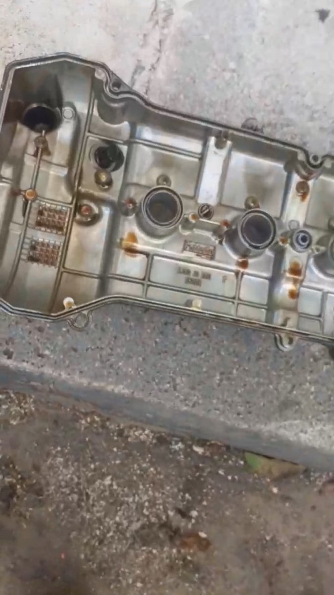

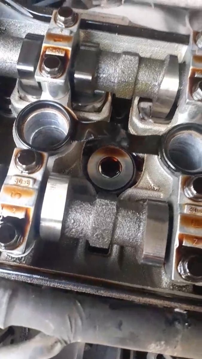

Το ιδιο λαδι οποιουδήποτε ιξωδους,μπορει να δουλεψει και να προστατεψει τελεια τον κινητηρα Α και να μη δουλεψει καθολου στον κινητήρα Β.Ειχα την χαρα προχθες να γνωρισω και να συνομιλησω με εναν απο τους αρχιχημικους και στελεχος της bardahl.Ειχαν ερθει στην Ελλαδα για καθιερωμενο ελεγχο στα μαγαζια που πουλανε bardahl.Ευχαριστουμε το καταστημα "theloladia'...ειπαμε δεν κανω διαφήμιση...Οποιος θελει μου δινει mail και του στελνω το βιντεο.Ο ιδιος μου ειπε οτι το 0w20 ειναι για λογους οικονομίας και μονο.Την Κυριακη θα πιω καφεδακι με τον διευθυντή της motul,οπουε γραψτε λιστα με ερωτησεις,τωρα που γυριζει...Επισης εγω στην Σιγκαπουρη δεν ρωτησα για λαδια,αλλα στην Ταυλανδη ολοι βαζουν 10w40,εκει ναι ρωτησα.Οι επικαθησεις,τα βερνικωματα η λασπη κλπ μπορει να ειναι απο 1002 παραγοντες.Την προηγουενη εβδομάδα ανοιξα το ψευτοκαπακο να αλλαξω φλαντζα.340.000 χλμ,40αρι λαδι.
Αυτό είναι πιο καινούργιο από το καινούργιο !!!
