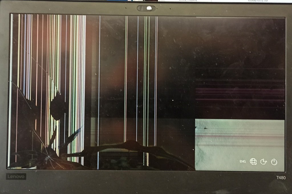

δες την εικόνα που ανέβασε ο ts . Σπασμένο πάνελ είναι.
Σε αθηναϊκό κατάστημα βρήκα συμβατή οθόνη (ίδια ανάλυση , συχνότητα κ λεπτομέρειες χρωμάτων κλπ) στα 85€ τελική, συν 10€ που χρεώνει τις ταινίες διπλής όψης ....  αν μπορεί ο ts να την αλλάξει μόνος του, το κόστος θα βγει 95€

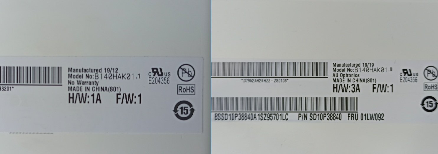

Υ.Γ. Μη βιαστείς να μου γράψεις, για το software που ανέβασες, μοντέλο laptop ένα σασί Τ 480, και ούτε για μητρική, για να το πάρει το ποτάμι θέλει το τρίτο sticker πίσω από το panel στο τέλος του model number αν είναι 0 ή1 δεν υπάρχει συμβατότητα σε flex οθόνης και lvds όλα εκτός από αυτό το sticker είναι ΙΔΙΑ, έδωσα free μια λύση κράτα τη για μελλοντική αναφορά αν χρειαστείς ποτέ αλλαγή οθόνης....οι υπόλοιποι τους αφήνω να λένε το μακρύ τους  όλοι γνωρίζουν έτσι και αλλιώς τα πάντα σε αυτή την χώρα..
Ολα ? Εγω βλεπω και αλλη διαφορά.
Για το HP που μιλαμε κυκλοφορουν 4 part numbers (επισημα). Εδωσα δυο εργαλεια για να επιβεβαιωσει ποιο μοντελο οθονης εχει. Εδωσα και λινκ για ΠΙΘΑΝΟ μοντελο που θα ταιριαζει αν οντως εχει αυτο με τα 144Hz. Απο κει και περα ΠΡΟΦΑΝΩΣ θα πρεπει να βγαλει το panel να δει ΕΠ'ΑΚΡΙΒΩΣ ποιο εχει για να προχωρησει παρακατω.

Oπότε που διαφωνούμε σε αυτό όπου έγραψα? το δια ταύτα είναι ότι πρέπει να βγει το πανελ ΠΡΙΝ παραγγείλουμε ανταλακτικό, αλλιώς υπάρχει απώλεια χρόνου και χρήματος, το Τ480 είναι ένα παράδειγμα, Αsus ROG με ίδιο σασί και διαφορετική gpu και δεν συμμαζεύεται

ΥΓ : Την αλλη διαφορα στα στικερς την βρηκες ή θες βοηθεια ?

Δεν οφείλω να αποδείξω το οτιδήποτε, το σχόλιο είναι ότι ο θεματοθέτης πρέπει πριν να παραγγείλει ανταλακτικό να δεί ποιο είναι το σωστό και όχι ποιο μάλλον ταιριάζει γιατι το μάλλον κοστίζει και φέρνει εκνευρισμό τα υπόλοιπα αδιάφορα
