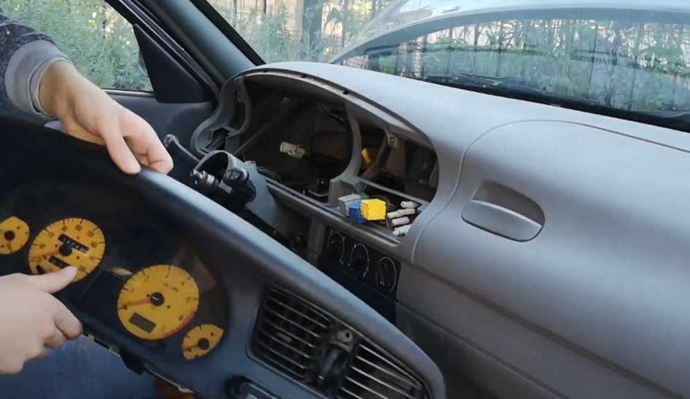

Επισκέπτης Δημοσ. 3 Σεπτεμβρίου Δημοσ. 3 Σεπτεμβρίου 2 ώρες πριν, katargedon είπε Αποθήκευσα την φωτογραφία με το καντράν και όταν πας να το πουλήσεις θα λεω οτι έχεις γυρίσει τα χιλιόμετρα. Το καντραν στο Skoda ειχε χαλασει, οταν το αλλαξα εβαλα παραπανω χιλιομετρα απο οσα θα ειχε κανει το αμαξι, εχει λιγοτερα απο 152.000 ισως αρκετα λιγοτερα, πιο κοντα στις 140. Αλλα το προτιμω ετσι, ωστε να ειμαι σιγουρα τιμιος. Ειμαι απο τους ανθρωπου που δεν κλεβουν χιλιομετρα. 12 ώρες πριν, mike15 είπε πως το εκανες ετσι θερινο το αυτοκινητο μου? υ.γ. το κιτρινο κοντερ γα#μει Χαχα ειναι απο οταν εκανα γρασσαρισμα στους γρυλους και εβαλα καλυτερα ηχειακια. Το κιτρινο κοντερ ειναι της εκδοσης Sport Line της μαυρης. Μαυρο - κιτρινο μαζι με κιτρινες ζωνες καθισματα ραφες πατακια κλπ. Πανσπανια εκδοση μολις 5000 κομματια μαυρα κιτρινα 3500 κοκκινα γκρι. Ειναι youngtimer
