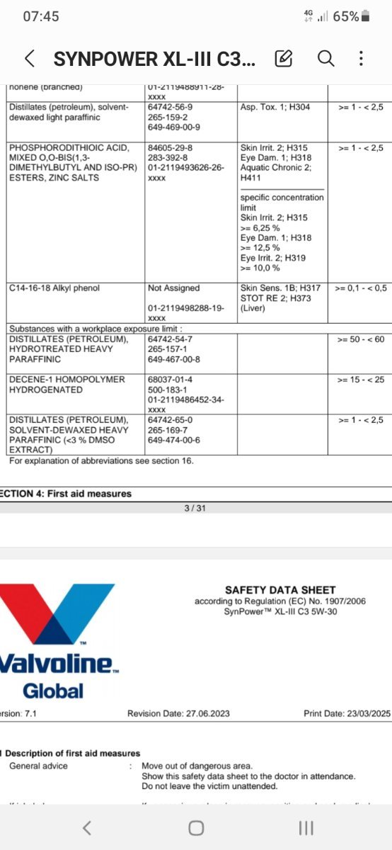

katargedon Δημοσ. 29 Μαρτίου Μέλος Δημοσ. 29 Μαρτίου (επεξεργασμένο) 17 ώρες πριν, mike15 είπε τα 5-30 τους δεν περιεχουν ειναι γκρουπ 3.μονο σε 0-30 περιεχουν κατι απο εστερες η' και ΡΑΟ Ενδεικτικά...synpower xl-iii 5w30. 15-25% pao δινει η εταιρια, περιπου 20% εδειξε ο φασματογραφος.Επισης βγαζει 22 oxidation, και κανει peak στους 1750 στον φασματογραφο.Αρα περιεχει εστερες.Ετσι ειναι και τα αλλα που ειπα Καποια με pao,καποια χωρίς. Επεξ/σία 29 Μαρτίου από katargedon
11osmikrosmhtsos Δημοσ. 29 Μαρτίου Δημοσ. 29 Μαρτίου Αυτό το λαδι ειναι κυρίως Group II (Hydrotreated) + Group IV (m-pao) με λιγο εστερα ισα που μια σταγονιτσα. Για να ηταν Group 3 θα επρεπε να ηταν Catalytic dewaxed Αυτό ειναι 5W30 με PAO τα αλλα ολα ειναι για να λενε πως εχουν... Επισης εσεις που ξερετε να διαβαζετε το φασματογραφημα τι βλεπετε εδω? Εγω διακρινω αρκετη οξειδωση που ισως δηλωνει την παρουσια εστερα που αλλωστε λεει και το ονομα 1
katargedon Δημοσ. 29 Μαρτίου Μέλος Δημοσ. 29 Μαρτίου (επεξεργασμένο) 30 λεπτά πριν, 11osmikrosmhtsos είπε Αυτό το λαδι ειναι κυρίως Group II (Hydrotreated) + Group IV (m-pao) με λιγο εστερα ισα που μια σταγονιτσα. Για να ηταν Group 3 θα επρεπε να ηταν Catalytic dewaxed Αυτό ειναι 5W30 με PAO τα αλλα ολα ειναι για να λενε πως εχουν... Το cas αυτο ειναι group 3.Αλλοι το γραφουν hydrotreated,αλλοι το γραφουν dewaxwd κλπ.Το cas number να κοιτας.Το ravenol fds εχει πολυ pao αλλά ειναι α5.Ειναι πολυ λεπτο,fuel economy,πλησιάζει τα 20αρια.Δεν μου αρεσουν τοσο λεπτα λάδια.Πρεπει να εχει χαμηλο hths.Τελοσπαντων,αρχες Μαιου έρχεται στην Ελλαδα ενα πολλα υποσχόμενο 5w40 pao απο την eneos.Το εχω βαλει στο ματι εδω και καιρο.Αναμενομεν...προς το παρων,στην επόμενη αλλαγή θα βάλω το helix ultra,που ειναι τουμπανακι. Τα δελτια ασφαλειας ειναι σε γενικές γραμμές ενδεικτικά.Ναι σου δίνουν μια εικόνα,αλλα δεν ειναι υποχρεωμένοι να γραψουν τα πάντα.Το ανεβασα σαν παράδειγμα για οποιον θέλει να ξεκινήσει τωρα το σπορ της ερευνας.Εγω κοιτάω αλλο έγγραφο που εκει ειναι υποχρεωμένοι να γράψουν οχι μονο την πληρη σύσταση,αλλα ακομα και το ονομα της ξαδελφης του φυλακα που ηταν βαρδια εκείνη την ημερα 😁 Αυτο δεν ειναι προσβασιμο στο ευρύ κοινό,τελοσπαντων σημασία έχει καλύτερα να εχει το λιπαντικό κάτι,εστω και λίγο,απο το να μην εχει καθόλου.Ισχυει και για το πακετο προσθετων εννοειται Επεξ/σία 29 Μαρτίου από katargedon
11osmikrosmhtsos Δημοσ. 29 Μαρτίου Δημοσ. 29 Μαρτίου 41 λεπτά πριν, katargedon είπε Τα δελτια ασφαλειας ειναι σε γενικές γραμμές ενδεικτικά.Ναι σου δίνουν μια εικόνα,αλλα δεν ειναι υποχρεωμένοι να γραψουν τα πάντα.Το ανεβασα σαν παράδειγμα για οποιον θέλει να ξεκινήσει τωρα το σπορ της ερευνας.Εγω κοιτάω αλλο έγγραφο που εκει ειναι υποχρεωμένοι να γράψουν οχι μονο την πληρη σύσταση,αλλα ακομα και το ονομα της ξαδελφης του φυλακα που ηταν βαρδια εκείνη την ημερα 😁 Αυτο δεν ειναι προσβασιμο στο ευρύ κοινό,τελοσπαντων σημασία έχει καλύτερα να εχει το λιπαντικό κάτι,εστω και λίγο,απο το να μην εχει καθόλου.Ισχυει και για το πακετο προσθετων εννοειται Ε αυτα ζηταει ο λαος

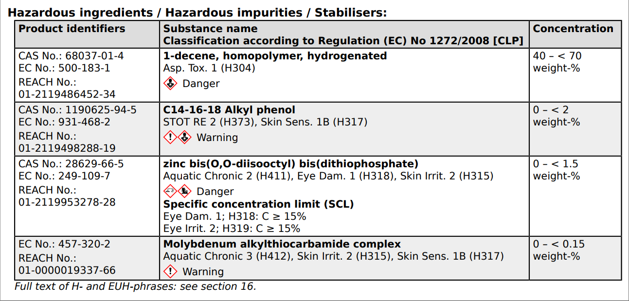

katargedon Δημοσ. 29 Μαρτίου Μέλος Δημοσ. 29 Μαρτίου 5 λεπτά πριν, 11osmikrosmhtsos είπε Ε αυτα ζηταει ο λαος Ισχύει.Και παντα δελτίο ασφαλείας να κοιτας το Γερμανικο.Πολλες φορες δειχνει διαφορετικα πράγματα.Πχ αυτο το valvoline αναφέρει το pao μονο στο Γερμανικο δελτιο ασφαλείας.Στα υπολοιπα,Αγγλικο,Ελληνικό κλπ δεν το αναφέρει καν.Συμβαινει σε πολλα λάδια αυτό.

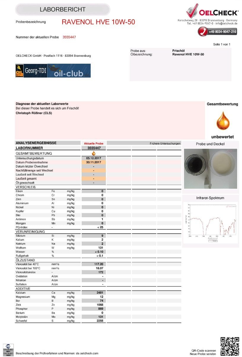

katargedon Δημοσ. 29 Μαρτίου Μέλος Δημοσ. 29 Μαρτίου 1 ώρα πριν, mike15 είπε γιαυτο λεμε οτι οι δεικτες των χαρακτηριστικων ειναι πιο καλο εργαλειο απο τα τεχνικα φυλλαδια. στα 0-30,0-40 οταν π.χ βλεπεις cinematic viscosity 12 και pour point -50 καταλαβαινεις οτι εχει πολυ μεγαλη δοση ΡΑΟ,μπορει και 50 %. Συνήθως ομως οι δείκτες ειναι κουκουρουκου.Οι περισσοτερες εταιριες εχουν τεράστιες διαφορές,τα στοιχεια που δινουν με το τι πραγματικα εδειξε το λαδι σε αναλυση.Παλι ενδεικτικά θα αναφερω αυτό το Valvoline(αλλα ισχύει σε ολα σχεδον),σαν δεικτη pour point εχει -39 ενω στο εργαστηριο εποιασε -50.Γι'αυτο και ξαναλεω οτι η αληθεια φαινεται στην εργαστηριακή αναλυση,ειτε φρεσκου,ειτε used. 1
