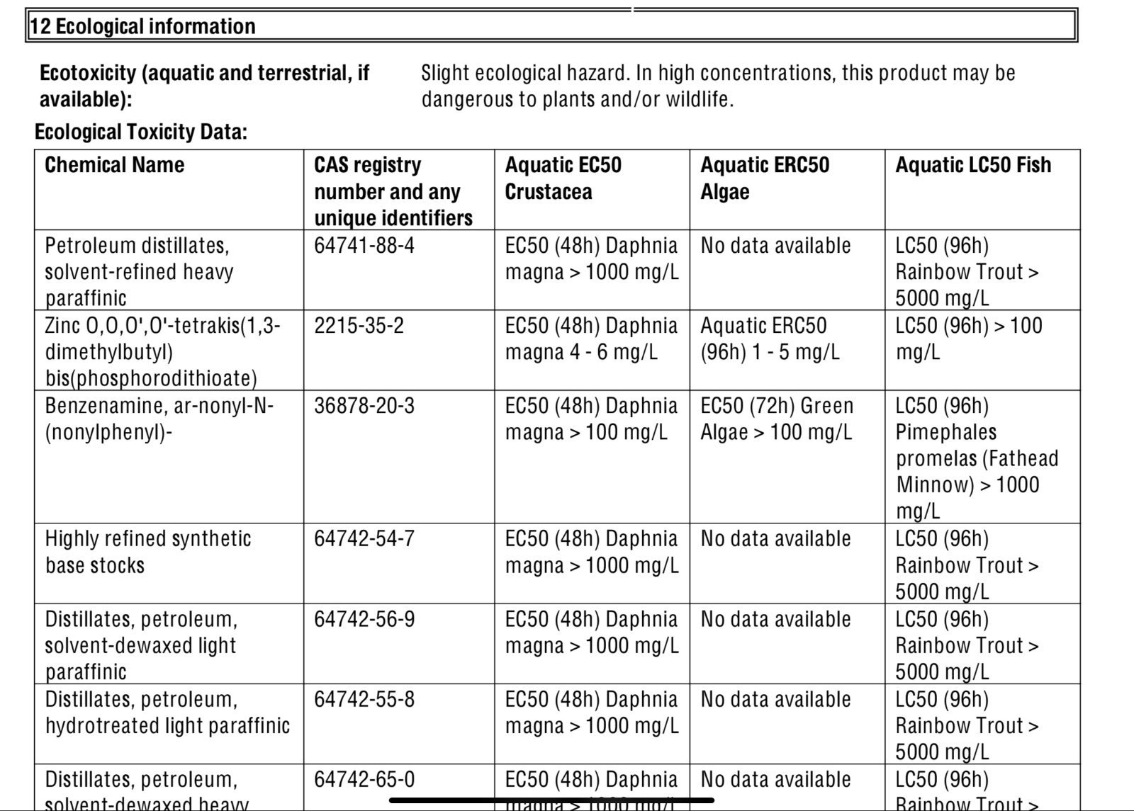

1 ώρα πριν, arxontas2323 είπε
Που βλέπεις ποια έχουν paο/ester και τι part είναι
Κάποιες εταιρίες στο δινουν στα δελτια ασφαλείας,αλλα αμα και οταν θελουν.Δεν ειναι υποχρεωτικο.Σε αλλο έγγραφο ειναι υποχρεωμενες να τα γράφουν ολα 😉
ποιες τιμές είναι καλές στο καθένα;
Δεν υπάρχει στάνταρ νούμερο.Ενας άγραφος νόμος ειναι το -50 στο pour point και 240 στο flash.Oxidation 15 και πανω,υποδηλώνει την παρουσία εστερων.
πως καταλαβαίνεις από το cas τι είναι ;
Θα ανεβασω κάποια στιγμή πινακες με τα cas,σε κατηγοριες,group 2,3,4,w base,gtl,φουλερενιο,αλκυλεστερες,pao,pag κλπ,να τους έχετε όλοι.Λεω καποια στιγμη γιατι τα εχω στο λαπτοπ,να ζησουμε,να το θυμομαστε...

Στις 30/3/2025 στις 7:06 ΜΜ, arxontas2323 είπε
αυτό το λάδι τι part είναι; Επίσης έχει flash point 227 και pour point -45…πως καταλαβαίνεις από το cas τι είναι ;
αυτο το λαδι εχει μεσα Group I solvent dewaxed και μαλλον Group III το μαρκετιγνκ θα το βαφτιζε ημι συνθετικο εγω θα το βαφτιζα glorified ορυκτέλαιο
