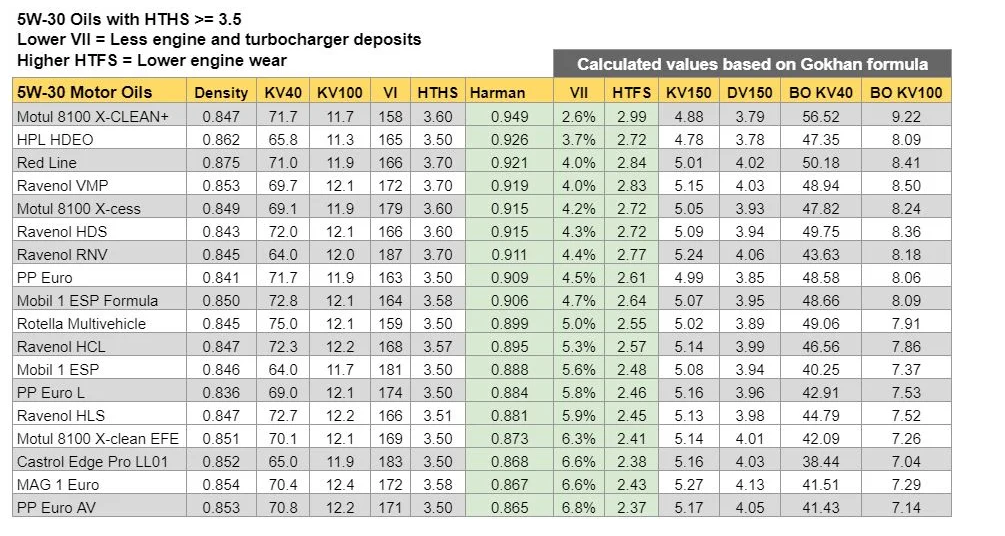

δες εδω :2025-04-0112_22_08.png.aa7910968d5842ee7d04d3940f71ee03.pngαποτι βλεπεις καποιες φορες
Quiz:Ποια είναι η αδυναμία τέτοιου είδους αυτοσχεδιων sheets; Μια απάντηση ο καθένας.Ο νικητής κερδίζει σε πρ.μην τους πίνακες με τα σωστά νούμερα,οχι αυτοσχέδιο απο εμένα,αλλα απο την ExxonMobil και την Petrocanada.Βοηθεια:Η αδυναμία ειναι μια τεράστια έλλειψη...
12 λεπτά πριν, 2MM είπε
AΝ πεφτει μεσα στα νουμερα , δεν μας λεει ποιο VII χρησιμοποιειται
👍✌ σωστά.Δωρο αδωρο
Η αντοχή του πυκνωτικου εξαρτάται κυρίως απο τον τύπο του,πχ infineum sv277,ενας απο τους πιο συνηθισμένους στα hc λιπαντικα.Η δοκιμες των πυκνωτικων γίνονται με το Kurt Orbahn test,οπότε ενας τέτοιος πίνακας θα ειχε όντως τεράστια αξία.
22 ώρες πριν, 2MM είπε
η πληροφορια αυτη δεν δινεται.καταλαβαινεις οτι δεν ειναι δυνατον να ρωτησει την καθε εταιρεια για το λαδι της ποιον χρησιμοποιει.
ο πινακας ειναι ενδεικτικος κατα προσεγγιση και ειναι ενος χρηστη μελους του bitog ,και βασιστηκαν στον A .harman,που ειχε παρουσιασει στο φορουμ παλαιοτερα  τις φορμες υπολογισμων της καθε στηλης .

απο εδω πηρε τις φορμες υπολογισμου.οποιος εχει ορεξη και γνωριζει ..
ο πληρης πινακας με μερικες αποκλισεις,ειναι πιο παλιος ,πανω σαυτον βασιστηκε και εγινε επαναυπολογισμος

 αυτο που θελει να υπολογισει ο πινακας ειναι το ιξωδες της βασης λαδιου με βαση 2 δεικτες κυριως
HTFS(high temp high shear) = BO DV150 για λιγοτερη φθορα του κινητηρα ,οσο μεγαλυτερο το νουμερο τοσο καλυτερα
VII για λιγότερες εναποθέσεις κινητήρα και στροβιλοσυμπιεστή, ένα μικρότερο νουμερο
ενα καλο λαδι η θα πρεπει να ειναι αποτέλεσμα συνδυασμου  υψηλότερου δεικτη  vi και μικροτερου vii  με υψηλό ιξώδες HTFS (= BO DV150) για να μειώσετε τη φθορά του κινητήρα και τις εναποθεσεις.
ετσι μεσα απο αυτον τον πινακα θα πρεπει να επιλεξετε ενα καλο λαδι .

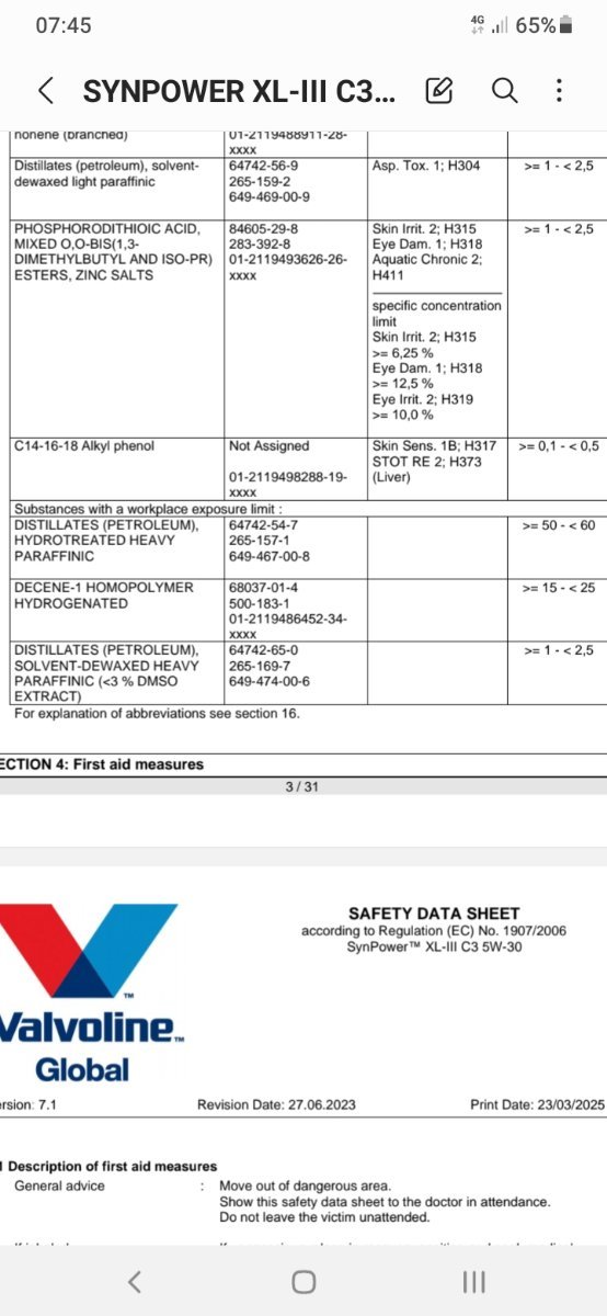

Ενδεικτικά...synpower xl-iii 5w30. 15-25% pao δινει η εταιρια, περιπου 20% εδειξε ο φασματογραφος.Επισης βγαζει 22 oxidation, και κανει peak στους 1750 στον φασματογραφο.Αρα περιεχει εστερες.Ετσι ειναι και τα αλλα που ειπα Καποια με pao,καποια χωρίς.

Συνεχίζουμε να το χρησιμοποιούμε σε κινητήρα της mercedes om651 με DPF;
2 ώρες πριν, thanasisxask είπε
κανονικα,βλεπω οτι εχει ακομα εγκριση MB 229.51
απλα δεν βλεπω πουθενα το sds του ,μαλλον πρεπει να το ζητησεις να στο στειλουν.αν παντως ειναι αυτα τα χαρακτηριστικα του,οπως γραφει στην επισημη σελιδα του και λεει οτι ειναι του 2024 και το πιο τελευταιο πακετο
με 12 βισκοζιτη και πουρ -ποιντ -39 ,τοτε δεν δειχνει να εχει καθολου ΡΑΟ, που ειναι λογικο για 5-30 και c3 λαδι.
Ολα τα sds της valvoline,ειναι ανοιχτα για το κοινο,δεν χρειαζεται να ζητησετε τιποτα και θα τα βρειτε εδώ.Παντα κοιταμε το Γερμανικο version.https://sds.valvolineglobal.com/ Επισης,οπως σε ολα τα τεχνικα δελτια,οι τιμες ειναι εντελως διαφορετικες απο την πραγματικοτητα.Σε ολες τις αναλυσεις,αυτο το λαδι εχει p.point -50,που δεν ειναι δυνατον μονο με hc.Τα απλα hc συνηθως πιανουν -43,-44 °C και ας λενε στα τεχνικα δελτια -36 κλπ.
αρα εχω δικιο που λεω οτι δεν πρεπει να δινουμε μεγαλη σημασια στα τεχνικα δελτια, ετσι αυτο που μας μενει ειναι τα χαρακτηριστικα που αναγραφουν τα τεχνικα δελτια.
απο φασματογραφο και αναλυσεις δεν γνωριζω ειναι η αληθεια.
ομως,αν γραφουν -36 στα δημοσιοποιημενα χαρακτηριστικα και πιανουν στις αναλυσεις -45 τοτε δυσφημιζουν την ποιοτητα του λαδιου τους αρα το ιδιο το λαδι,για τους γνωριζοντες εννοω= χανω πελατες. μου φαινεται λιγο αντιφατικο αυτο.χαζες ειναι οι εταιρειες να αναγραφουν χειροτερα χαρακτηριστικα αποσα πιανουν στην αναλυση των εξωτερικων εργαστηριων?

3 ώρες πριν, mike15 είπε
νομιζω ειναι minimum guranteed ωστε να μην φανε μηνυση
