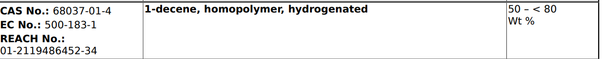

O bud διαλεξε το πιο ακριβο λαδι της ravenol, χαχα ναι ειναι λαδαρα χωρις πολλα πολλα, σιγουρα θα μπορουσες να πας και πιο χαμηλα, γενικα τα αγωνιστικα δεν τα θελω διοτι εχουν σχεδιαστει για μικροτερο χρονο ζωης, οπως και να εχει συμμορφώνεται με Dexos 2 αρα δε θα υπαρχει προβλημα. Το λαδι αυτο ειναι Λ Α Δ Α Ρ Α.
Ειναι πρακτικα 80% PAO και οι κυριοι εδω ξερουν ποσο αρεσκομαι στα PAO. Βαλτο εχτεςimage.png.b797c5ebeca475ae99cfecebf429edb7.png

1 ώρα πριν, 11osmikrosmhtsos είπε
Λεει 50 εως 80, και συνηθως εχουν το κατω οριο . Βεβαια και παλι πολυ καλο ειναι
