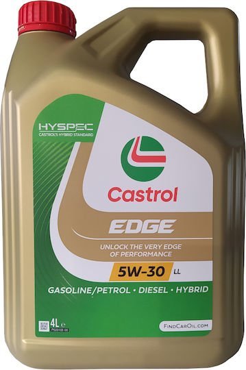

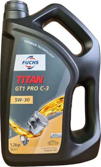

Για τους σχετικά γνώστες, ανάμεσα σε αυτά τα 2 λιπαντικά(αυστηρά αυτά τα 2) ποιό θα επιλέγατε; Το αμάξι είναι FSI VW με απαιτήσεις 504/507.To castrol το βάζω εδώ και 4-5 χρόνια αλλά τώρα τελευταία άλλαξε μπουκάλι ενώ βγαίνει λίγο πιο κολώδες στις αλλαγές απο οτι μου είπε ο μάστορας. Βέβαια ίσως φταίει και η χειρότερη χρήση(μικρές αποστάσεις).
image.jpeg.40cae25ce6b4cd3f226d93f72f116a92.jpegimage.jpeg.62532f437b621e4265e96145b89cb436.jpeg

σιγουρα φταιει η χρηση που κανεις,αν θυμαμαι καλα ησουν στην σχετικη συζητηση που καναμε με αφορμη την κρεμα που εβγαινε απο το φιλτρο ενος μελους.θελει πατημα για περιπου μιση με 1 ωρα σε αυτοκινητοδρομο με μια ταχυτητα κατω και πολλες στροφες και λιγες αλλαγες κατα την διαρκεια -να το ζορισεις δλδ. για να το φερεις σε θερμοκρασια λειτουργιας -για μια φορα την εβδομαδα να εισαι οκ.
κοιτα το καστρολ αυτο ειναι ενα απο τα 2 μονο καλα λαδια που εχει αυτην την στιγμη η εταιρεια και το ενα απο αυτα δεν υπαρχει παρα μονο στην αγγλια.
εγω ομως θα πηγαινα με την fuchs,ειναι μια απο τις 3 εταιρειες σοβαρες που προτεινω και ολα τα λαδια της ειναι καλα.επιπλεον ειναι σιγουρο στοιχημα που λεμε γιατι η βαση της ειναι πολυ καλη,ειναι παραγωγος εταιρεια και τα προσθετα ειναι τα κορυφαια απο την μομπιλ.κανει σοβαρη δουλεια.
καταλαβαινω οτι εσεις της βαγκ εχετε στικερ με το καστρολ να συστηνεται οπως παλαιοτερα και οι μπεμπεδακηδες, αλλα αυτην την περιοδο η εταιρεια βγαζει μετρια προιοντα εκτος αυτων των 2,ενα δλδ. για ελλαδα.ομως εχει ενα επιπλεον μειονεκτημα αναμεσα σαυτα που προτεινεις.η καστρολ εχει πολλα μαιμου,εισαι σιγουρος για αυτο που αγοραζεις? καποτε που ειχε καλυτερα λαδια εβαζα και εγω και το σταματησα και γιαυτον τον λογο.
πλεον βαζω οτι ειναι πιο οικονομικο απο fuchs,motul ,mobil απλα συνθετικα λαδια HC αλλα ποιοτικης βασης.
Το fuchs δεν το έχω δοκιμάσει,πάντως σε castrol το 0w40 edge είναι απο τα καλύτερα λαδια που εχω βάλει.Το μοτερ δούλευε σαν ηλεκτρικό σε ολο το φάσμα.Απλα ειναι ακριβό και κοιταω σε κατι πιο οικονομικο.Γενικα τα λαδια c3 long life εχουν και εστερες μέσα απλα θέλουν και γρήγορη αλλαγή λογω του χαμηλού tbn.Τα κοιταξα βιαστικά αυτά που δείχνεις και εγω σε αυτη την κατηγορία θα εβαζα το valvoline xl-iii που εχει και pao και ειναι και σε καλή τιμή.Αν το αμαξι μου επερνε C λαδι,θα το εβαζα χωρις δευτερη σκεψη.Θα τα ξανακοιτάξω αργότερα πιο σχολαστικά και θα σου πω.
